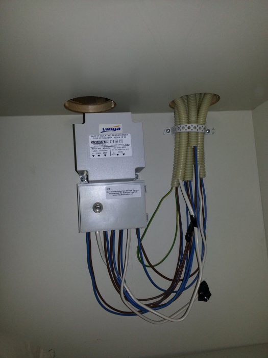

Hej. Ursäkta om jag uppdaterar en gammal tråd,men har precis blivit husägare men har inte tillträde förens i dec,va där en sväng igår och kikade lite på elen ,och såg en liknade transformator med 7st glassäkringar under transformatorn i köket som ja inte förstog mig på vad det va, hör den till spotsen i taket måntro?
Hobbyelektriker
· Värmland, Molkom
· 27 179 inlägg
Det är mycket sannolikt ja så som du beskriver det. Det finns inte mycket annat en fristående transformator kan användas till.
