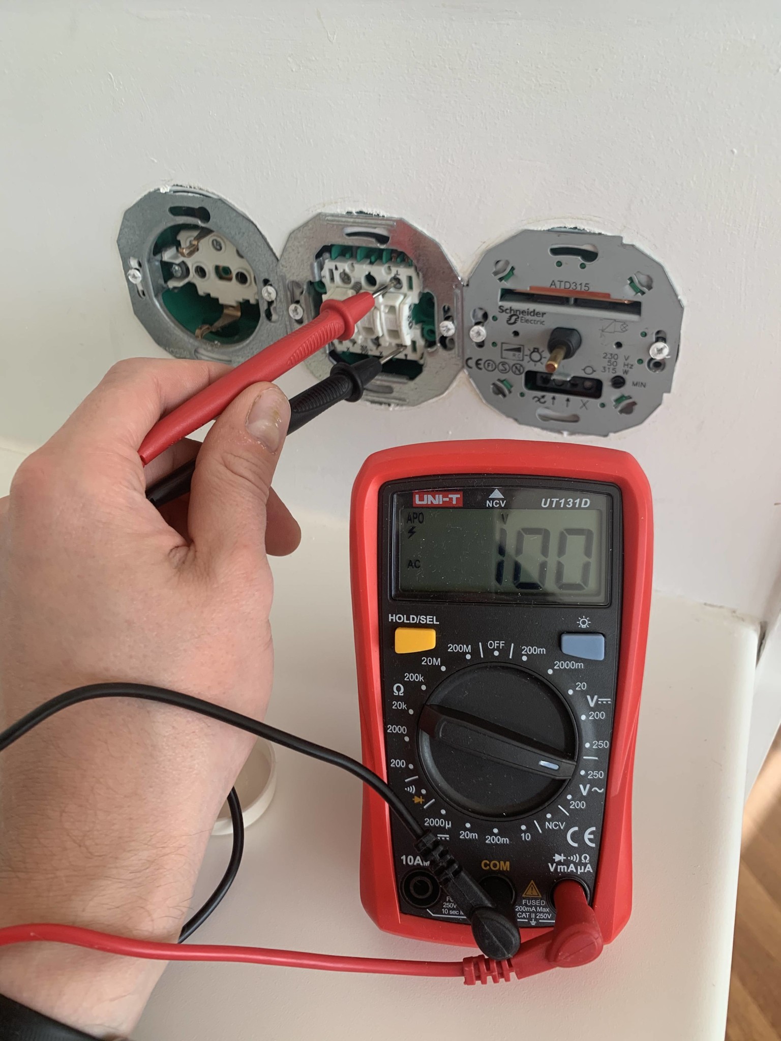

3 spotlights har slutat fungera. Mäter spänningen i Dubbelbrytaren (mitten i bilderna) som visar 100 respektive 115 V. Varför visar den det? Ska den det? Den andra brytaren går till en annan lampa som fungerar.

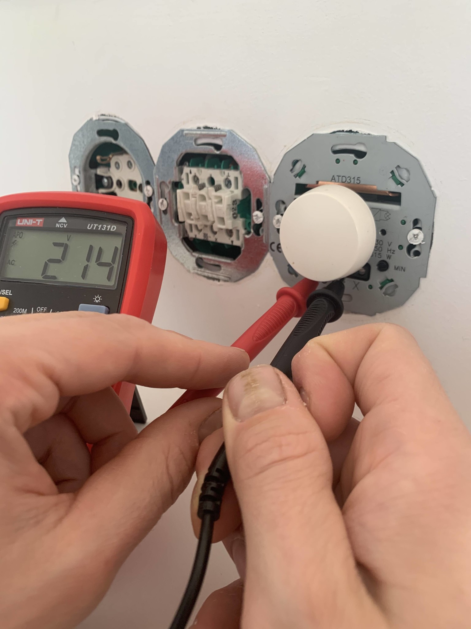

Dessutom fungerar inte taklampan som är kopplad till dimmern (höger). Där mäter jag 215 Volt.

Det blir inte korrekt att mäta på brytaren som du gör. Där är ingen neutralledare i brytaren.
Till spottarna finns det säkert någon transformator/drivdon, kanske ligger felet där. Är det en återfjädrande strömbrytare till spottarna.

vad gäller taklampan så är väl den dimmern byggd för glödljus, minst 40W belastning brukar den vilja ha för att må bra och lampan på din bild verkar misstänkt likt en LED... har den någonsin fungerat sedan inflytt?
varför spottarna (fast installation) inte fungerar är lite mer svårbedömt, att du mäter upp 100-115V som du så fördömligt foto-dokumenterat är inte något märkligt i sig -- du mäter upp en spänning mellan fas (230V) och ingången på den dimmerpuck som styr spottarna (utgången från de återfjädrande strömbrytarna) och vad den borde vara går nog inte svara på när man inte ens vet vilken dimmerpuck som sitter monterad
men samma fråga där -- har det någonsin fungerat efter inflytt? kan det vara så enkelt att halogenlamporna i spottarna är trasiga?

Tack för svar! Spottarna fungerar nu. Jag hade missuppfattat "dimmerbrytarna" som vanliga brytare och man behövde tydligen hålla in dem (dumt av mig). Men vad bra att det är i ordning att det visar 100-115 Volt. Som sagt: Jag har ringa erfarenhet kring dimmrar och hur de fungerar.
Som du nämner så har just den taklampan aldrig fungerat (jag satte upp den precis för att prova). Jag förutsatte att den skulle lysa lite om man skruvade på dimmern. Men ok! Ska prova annan lampa. Tack!

Det är nog varken "i ordning", rätt eller fel. Man kan inte mäta på det sätt du gör och få ut någon direkt meningsfullt ur mätvärdet.

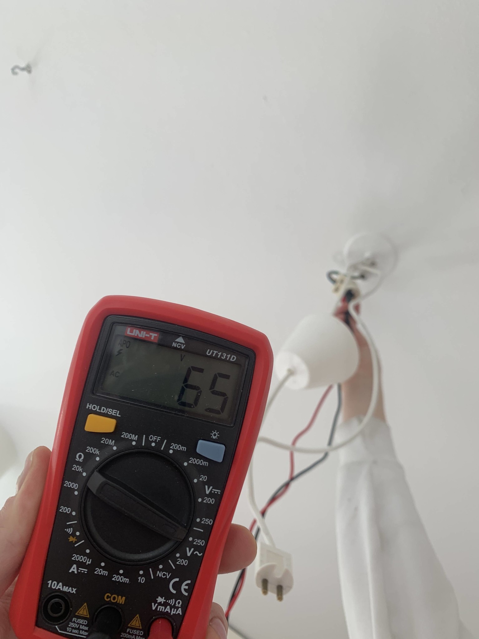

jag har provat taklampan med glödlampa 40 W, men tänder fortfarande inte. Spänningen i lamputtaget visar 45 Volt oavsett vad jag gör med dimmern. Känns inte som att dimmern går att skruva på. Den fjädrar inte...

Om vridratten inte känns distinkt när du trycker på den kan brytarmekanismen i dimmern vara defekt.

jo precis, handhavandet för den här dimmern är väl att man slår av/på lyset genom att trycka in ratten och sen ställer man in dimmervärdet genom att vrida på ratten

En kanske dum kontrollfråga men har du tryckt in den vita knappen/ratten på dimmern? Många (de flesta) dimmer slår man på och av genom att trycka in ratten.
Gusten_Gnuk
Ingen dum fråga. Det har jag. Har en liknande dimmer i sovrummet och den fastnar när man trycker på den.

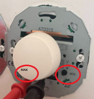

Har dimmern inte en "min" och en "max" inställning? För att kunna fungera med led lampor? Jag fick skruva i min dimmer, innan den lyckade tända lampan.
eavogels skrev:
för att kunna fungera med led lampor?
Många dimrar fungerar inte alls med LED och där det fungerar gäller det att dimmer och ljuskälla "passar ihop".
