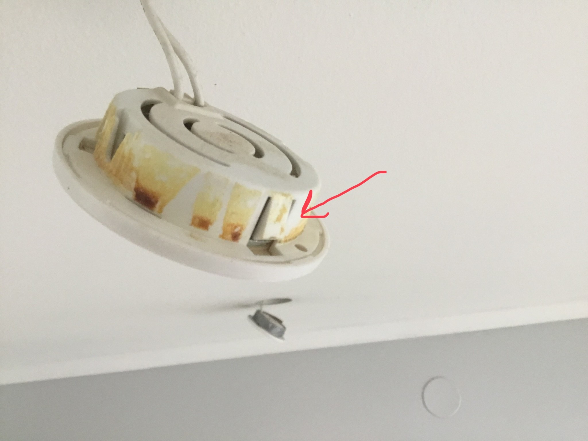

Är det naturligt att spottar som sattes upp för 15 år sedan, infällda i nedsänkt gipstak, ska ramla ned? Alla hänger mer eller mindre på sniskan mer och mer för varje år. Tillslut faller de ur som om hålet blivit vidare, eller spotten krympt. Hur göra? Tejpandet som jag försökt med verkar inte funka heller och det känns dessutom riskfullt tanke på värmeutvecklingen.

Har spottarna ingen fästanordning? De brukar ha som ett fjäderbelastat lås.

Jo, små plastflärpar men de gör ingen nytta längre.

Okej men de flärparna trycker ju snarare ut spoten istället för att hålla dem kvar. Det är inget som har lossnat och ligger uppe i taket?

Nej inget har lossnat. Alla 48 spottar ser likadana ut. Tanken med flärparna är väl att de ska fjädra in, dvs klämma fast spotten emot gipset?

Tror jag fattat vad som är felet. Flärparna fjädrar inte ut som i forna dagar. De har blivit stela och fastnat i intryckt läge.
Kan man masera plasten på något sätt med värme så dom intar utfjädrat läge igen tror ni?

Tog värmepistolen, böjde ut flärpen och blåste en kort stund - lät svalna och sedan satt den som ...
