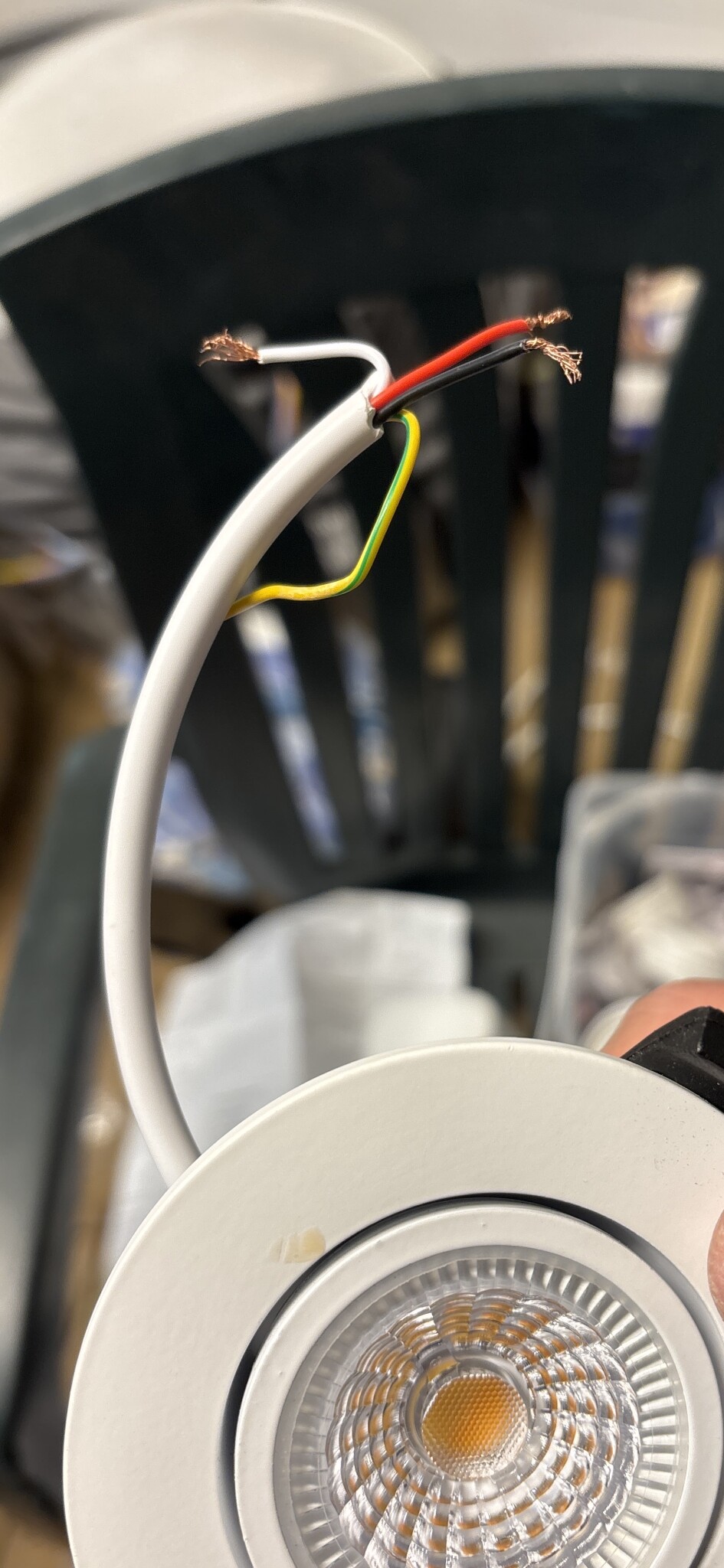

Hej, har en
Westal WLD FR72 flex tilt spotlight​
2700,3000,4000K,
Effekt
7.0W
Lumen:
650lm
Har 4 trådar ut jord, svart, röd och vit?
Vilken tråd är fas + osv??
  • Spotlight med fyra exponerade trådar: grön/gul (jord), svart, röd och vit, mot en suddig bakgrund.
Googla upp en bruksanvisning så står det där. 👍
Var är drivdonet? Det ska väl sitta fast monterat i änden på kabeln från spotten.
Sedan är det bara snabbkopplingar på drivdonet för fas och nolla.
Det har varit en snabbkoppling som har klippts vid ner montering
Du behöver ordna fram ett nytt drivdon, troligen ska det vara av constant current typ.
Anledningen till antalet trådar är att man ska kunna ändra färgtemperatur och det sitter då dioder med olika färgtemperatur i armaturen som man kan växla mellan.
avh67f och 1 till

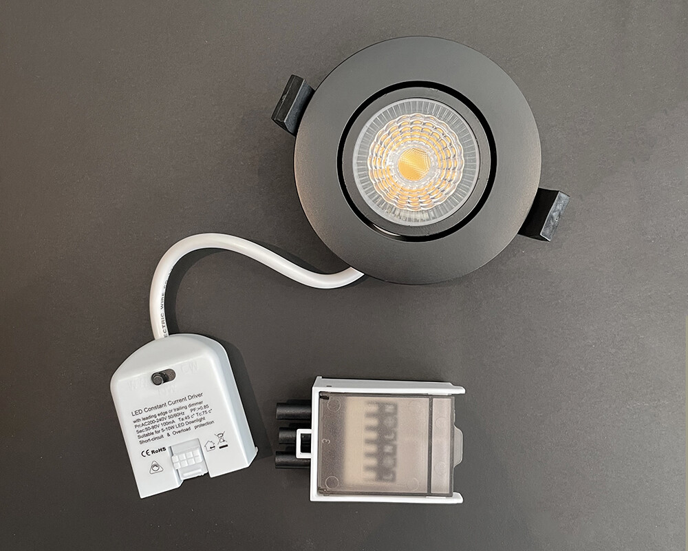

Så här ska det se ut när den är komplett
LED-spotlight med monterad transformator och kabel, klar för installation.
