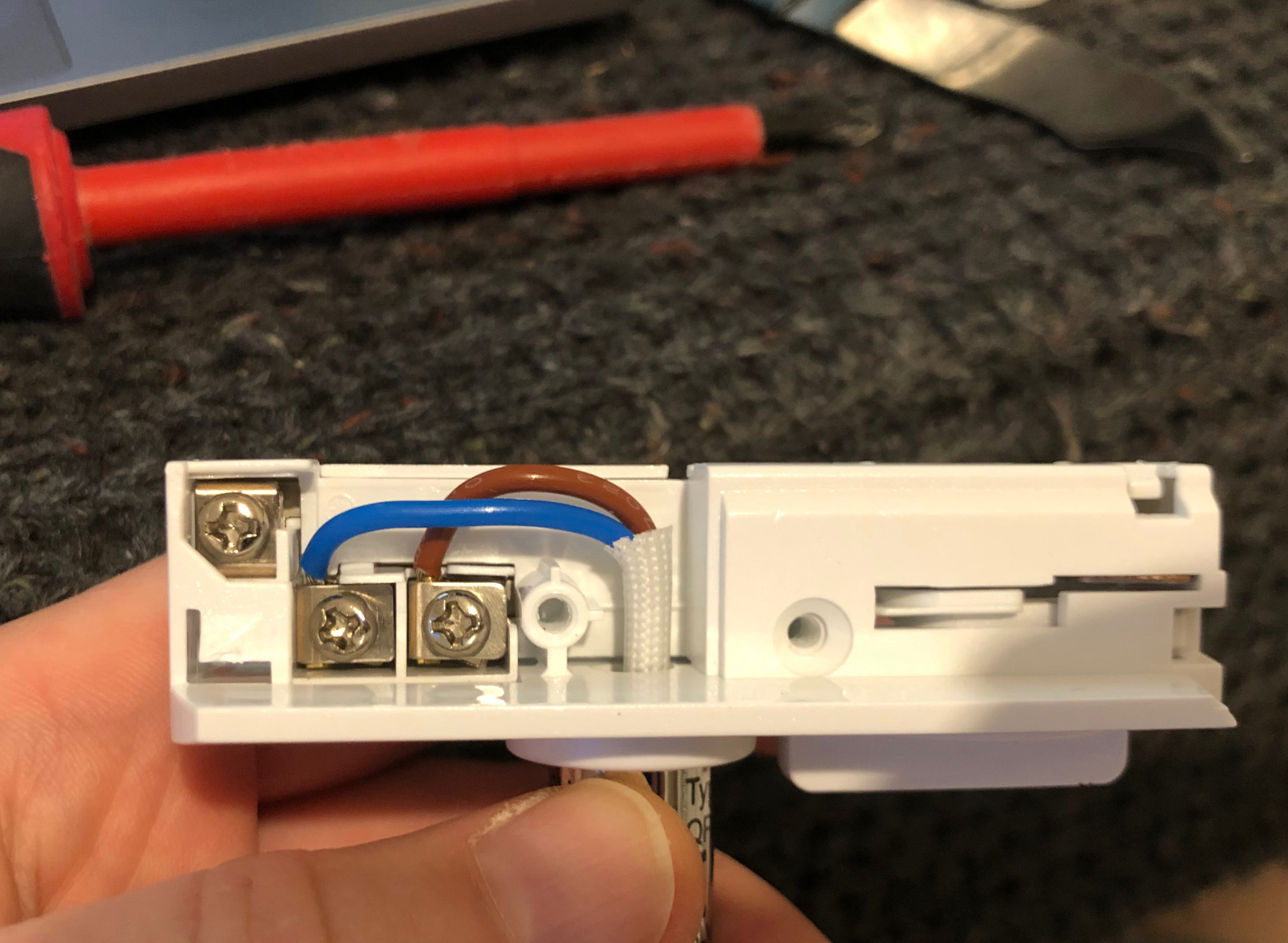

Förstår att det är svårt att svara på en fråga som denna utan att ha sett lampan i fråga. Men undrar om det rent generellt är så lätt som att bara byta adaptern/foten på en 1-fas spot till en dito 3-fas för att få de att lira i 3-fas skena? Skenan skulle vara eutrack.
Spotten i fråga är denna.

Alternativet skulle kunna vara att bygga om samma modell för tak/vägg-montage till 3-fas. Detta har jag förstått att det är relativt lätt. Se bild.

Det sitter ju en vanlig kopplingsplint på lampan så att byta ut adaptern mot en som passar trefas-skena ska inte vara något problem.

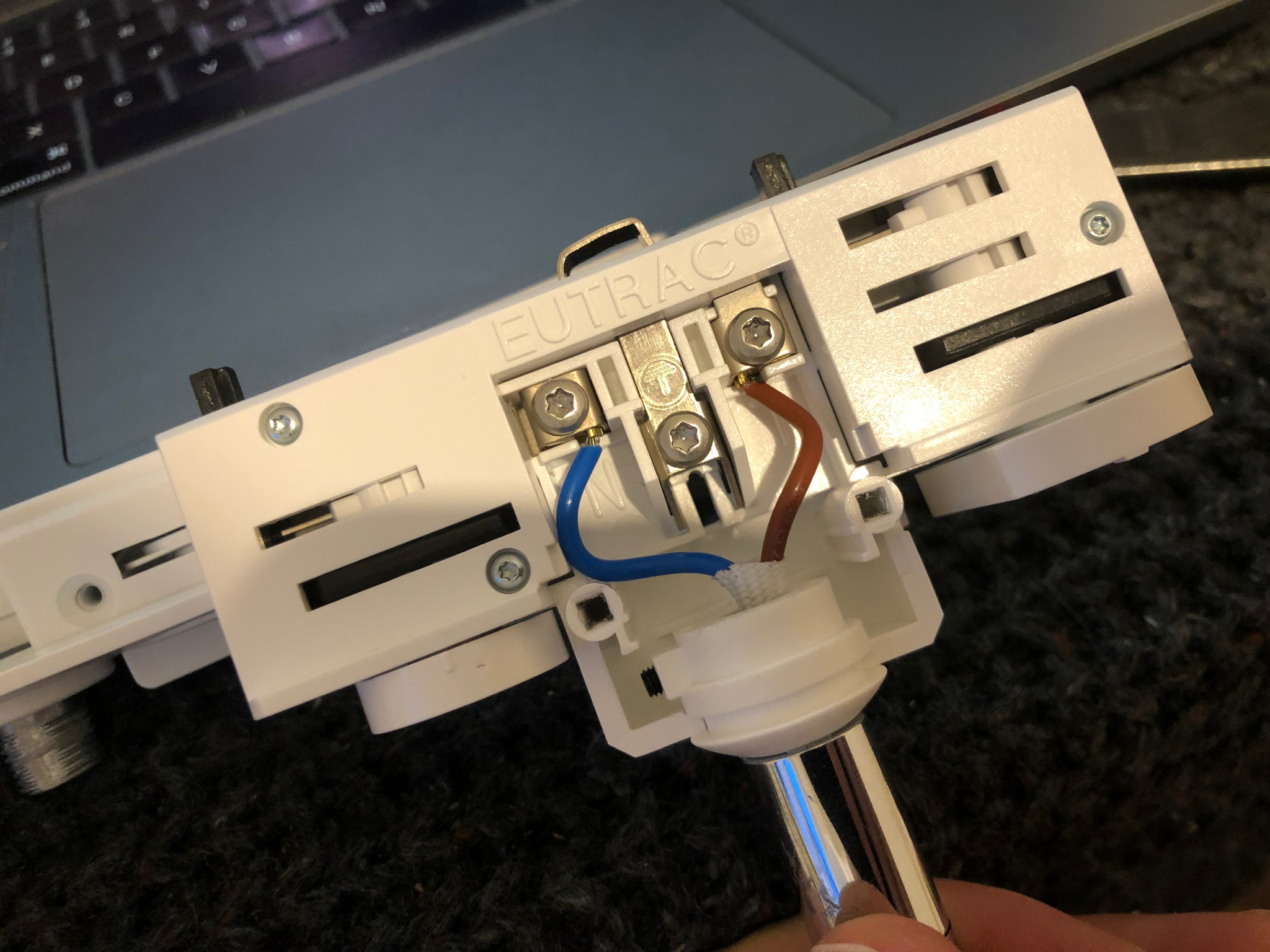

Själva inkopplingen är inget problem. Vanligaste adapter för skenan är 1-fas. Anledningen till de tre faserna är för att kunna ha flera strömbrytare till gemensam nolla.
det stora problemet är hur du ska hänga upp armaturen. Vill du att den skall vara fäst i skenan?

Japp. Det är flera tändningar jag vill ha 3-fas.
Lite oklart var du menar med hänga upp armaturen. Byter man adapterplatta så är det väl adapterplattan som är just upphängningen? Det är ju den man låser fast i skenan. :thinking: Lite naivt tänkte jag att den fästes i 'retaining collar' (https://eutrac.de/product/retaining-collar-4/?lang=en) som i sin tur sitter i adaptern. Men nu när jag tänker på det så förutsätter det så klart att då "pinnen" på nämnd lampa har samma gänga i sig och att det kanske är det du klurar på? ...precis som jag nu. :thinking::crysmile:

Exakt, jag undrade mer om du vill att lampan ska hänga i skenan eller om du vill skruva den i taket bredvid och mata den från skenan.
Det senare alternativet är lättare om gängan är olika.

Den/de ska hänga i skenan. (y)
För att få ett avslut och berätta hur det gick.
Det var inga problem att "bygga om" just denna lampa. Samma gänga på fästet, kanske standard. Ska i med en droppe loctite i gängan sen när det görs på riktigt bara.
Original:
Öppen lampanslutning med synliga skruvanslutningar och kablar, som visar den nya adapterplattan och standardfästet.
Nya adapterplattan/foten/fästet.
Hand håller en lampa med en ny adapterplatta fäst på ett elektriskt skensystem.
