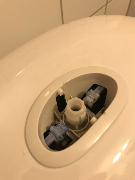

Spolknapp wc "fastnar" inte i nedtryckt läge.
Är inte riktigt med på hur man ska justera stiftpinnarna. Någon som har en bild eller kan utveckla lite?

Jag fick ett word-dokument med lite bilder när jag mailade förut, har nu bemödat mig med att exportera de små bilderna, hoppas att de kan hjälpa något. Stiftpinnarna är alltså de som visas ska dras ut (upp) i bild 23. De hårda tryckningarna på spolknappen i slutet gör så att stiftpinnarna trycks ned och kommer i en lagom position i förhållande till spolknappen. Här kommer text (igen) fast nu med bilder:
Justering av stiftpinnarna.
Plocka bort spolknappen igenom att:
ta av vippknappen, skruva av den vita lockmuttern under vippknappen och ta sedan bort ramen (plasthöljet).
(Kolla länk längst ner i dokumentet annars för tips.)
Plocka sedan av porslinslocket så att ni kommer åt spolmekaniken.
Justera sedan stiftpinnar genom att dra upp dem, placera sedan i dem igen i hålen där dem suttit så att de sitter lite löst vid återmontering av spolknappen.
(OBS!! Stiften kan sitta väldigt hårt, det kan behövas en tång för att kunna dra upp dem.)
Lyft på porslinslocket igen.
Återmontera spolknappen och spänn åt lockmuttern och sätt på vippknappen.
Tryck sedan MYCKET hårt en gång på den lilla spolning samt en gång MYCKET hårt på den stora spolningen så det ”klickar” till då har stiftpinnarna hamnat i sitt normalläge igen.

Stiftpinnarna testade jag justera, utan framgång med spolfuktion. Grannen slängde nu sin toalett inför renovering, samma toalett jag har, jag fick ta insatsen
Bytte den, stiftpinnarna till skillnad från min toa satt stenhårt, vilket dem skall, så bra. Både spolknapparna funkade nu perfekt, i 10 dagar(!) Nu är det som förut, bara halvspolning funkar. Så uselt.

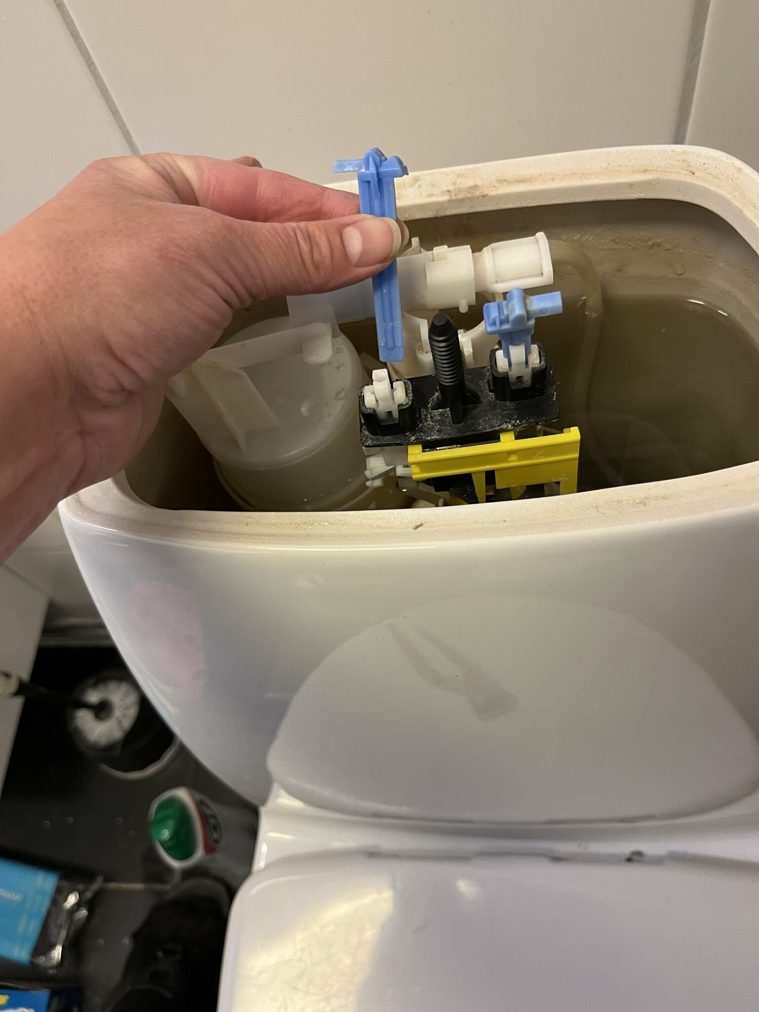

Min IFÖ Cera är nu lagad.
Den var liksom ”slapp” i spolknappen för stor spolning och man var tvungen att hålla nere knappen för att den skulle orka spola.
De blå stiftpinnarna satt verkligen hårt.
Jag passade på att samtidigt torka rent inloppsventilen (under mitt vänstra pekfinger) och utloppsventilen (lossa svarta hållaren från vita ihåliga röret och lyft upp med frigolitflottörer och allt) och justerade lilla spolningen till en större mängd (tryckte ner plast delen ett par snäpp på den ”jackade” plaststaven så att frigolitflottören fick en lägre höjd). Spolbilens personal säger att våra rör inte ska ha den lilla spolningen för att de kleggar igen.
Youtube filmer (på danska) finns som visar hur man rensar inloppsventilen samt en ganska kass från IFÖ som visar hur man lossar spolmekanismhållaren från ”ihåliga vita röret)

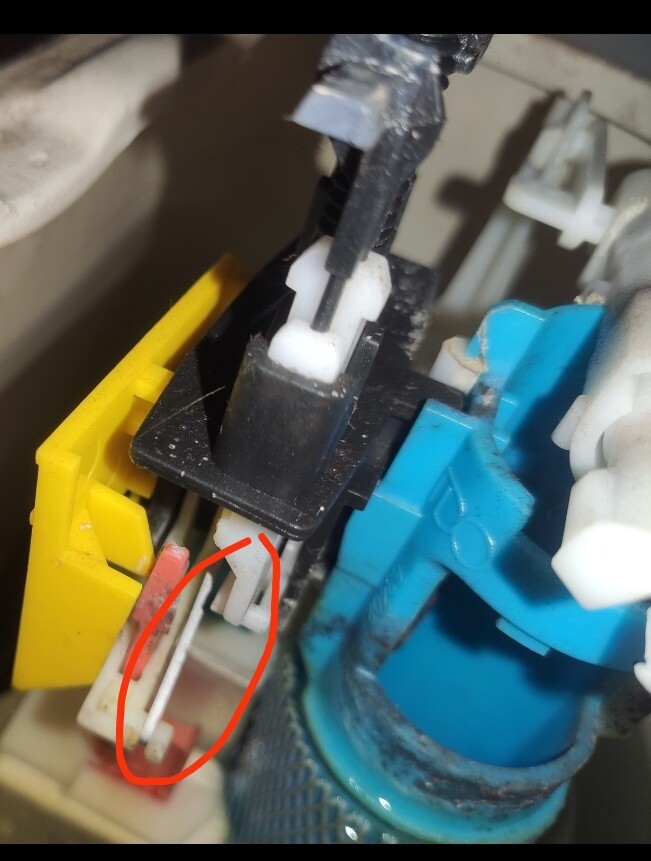

Jag läste hela tråden, och dina inlägg med bilder också. den levererade igen nu, åtta år efter att den först startades. Tusen tack!!!E Ekanli skrev:Jag har haft samma fel (knappen för hel spolning "fastnar" inte i nedtryckt läge) och hittade denna tråd i jakten på en lösning. Gav till slut upp och mailade IFÖ som svarade med vändande e-post. Inser att tråden är gammal men jag postar lösningen ändå om fler med liknande problem hamnar här:
Hoppas detta är till hjälp för några fler än mig.
