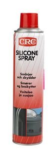

Du har naturligtvis redan försökt med lite sånt här
Ibland kan det räcka med att lossa härligheten från ventilröret i spollådans botten, sedan rengöra så mycket delar man kan.

Det kanske är några här på tråden som missuppfattade ämnet pga ett liknande "toalettfel" ? Eller så är det jag som inte hänger med hur silikonpsray o rengöring av tanken skulle göra så att hel-spolningen skulle kunna börja fundera igen? (Okej, en rengöring kanske är ett bra alternativ att testa)
Många toalettägare verkar ha problem med att spolknappen fastnar i nedtryckt läge, så är det alltså inte mitt fall, jag vill nämligen att min knapp ska fastna, dock så räcker detta inte heller eftersom toaletten inte riktigt vill "spola ordentligt" även om man trycker ned knappen o håller kvar den med fingret - det "brummar" bara. Det är alltså ett mekanikfel, eller?
När jag idag pillade lite mer o letade efter fel så kom jag ingen vart, men vips så började tydligen halv-spolningen fundera som den ska, nu slipper jag trycka ned knappen under hela spolningen. Blir att rengöra imorgon :cool:

Nej då det var klart redan från början.
Men du tror väl inte att knappen stannar nere pga friktion?
Det är väl snarare så att t.ex flottören på sin väg ner vid spolning får den att lossa från någon upphängning (nerhängning?).
Och låg friktion är nog kritiskt i sådana mekanismer, speciellt när krafterna är små och billig plastmekanik är inblandad.
Så jag tycker att du skall försöka med lite rengöring, som du själv förelsår, samt en dusch med silikon-, eller kanske ännu hellre teflonsprej.
