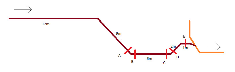

Hej forumet!
Håller på och gräver ner avlopp till en byggnad och har just kopplat på mig på stammen från huset, men inser att jag inte planerat in någon spolbrunn.
Brunt är nytt och orange är gammalt.
Har 1cm/m fall hela vägen, kanske lite mer på de sista bitarna innan påsticket.
Borde jag sätta en spolbrunn? Tänker främst för att kunna spola böjarna innan påsticket.
Tänkte först att sätta på någon av positionerna A-D, men inser att man väl vill spola "uppåt", och att E-borde vara lämpligast ur den aspekten? Borde man i så fall även sätta vid exempelvis A?

Två rensbrunnar inköpta, hamnar vid E samt någonstans vid A.
Enklare att sätta dit dem nu och inte behöva dem, än att behöva dem sen. (Även om det bara är 50cm ner i backen)

Kan meddela att det hamnade vid E samt längst upp på sträcka A.
E kan jag spola upp till och kanske förbi A.
Från den andra kan jag spola hela vägen upp, samt om man spolar nedåt hela vägen till A.
