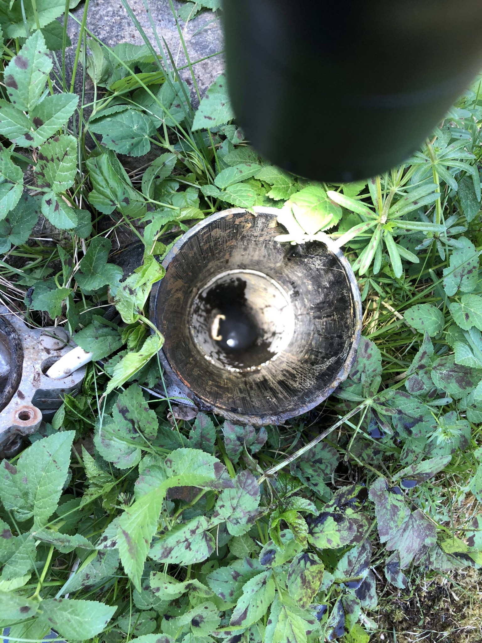

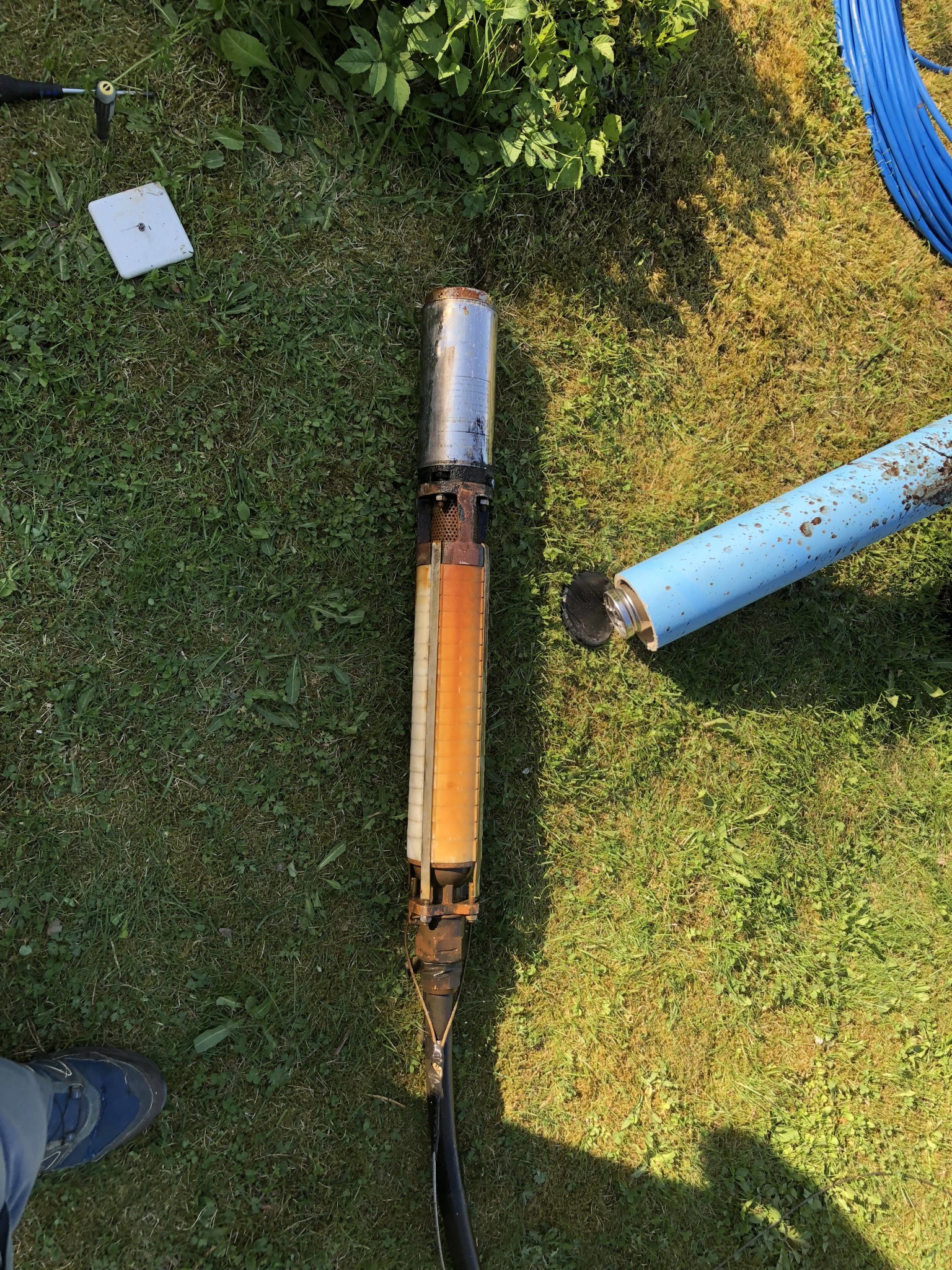

ingen säkring frånslagen... allt kopplat som det ska i motorskydd och tryckställare... kopplar man från pumpen så slår dock inte motorskyddet ifrån. Vid borrhållet så ger mätningen indikation på att två faser smällt samman vid pumpen (kortslutning?)... Blir väl till att få tag på en ny pump.

Innan du köper en ny pump , hissa upp den och kontroller kabeln ,
Den kan ha skavt mot borrväggen och då kan det bli kortis ,avbrott eller JFB löser ut
Lite ovanligt men händer om kabeln inte är fastsatt på slangen dom första 3 metrarna ,
Varje gång pumpen startar så rycker den till och då kan kabeln skava sönder , går att skarva om

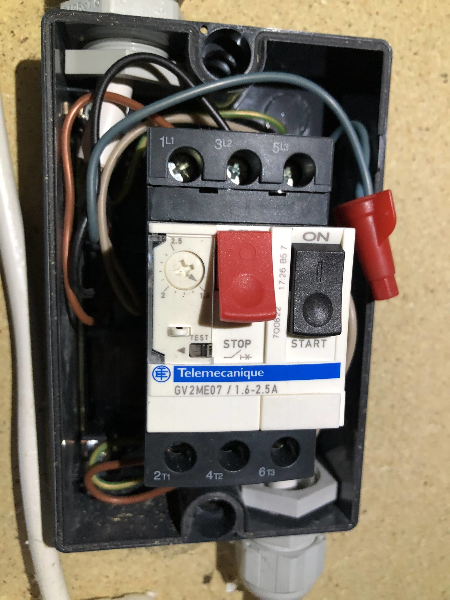

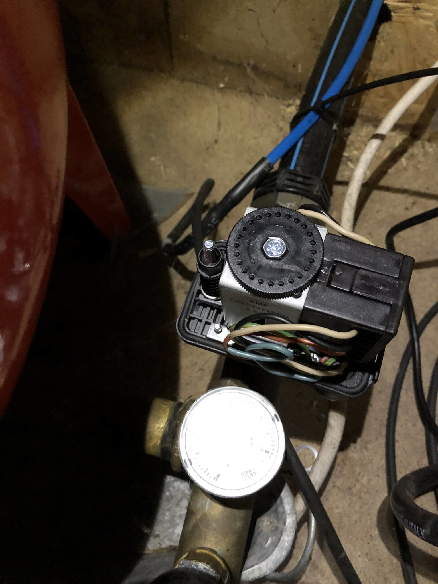

Vet inte om det är av intresse men tänkte iaf skriva vidare ; pumpen är bytt och tryckställaren likaså! Nu var vattnet tillbaka! rörmokare och elektriker åkte hem, 10 minuter senare när systemet håller på att spolas ur (massor av sediment och brunt vatten) slår motorskyddet ifrån. Tömmer då ur hela systemet på vatten och fyller hydropressen igen till sina 1,6 bar. På med all el igen och pumpen går igång, innan tryckställaren slår ifrån går dock motorskyddet igen! *suck*! antar att det är nån kalibrering som ska göras nåntans mellan dom båda....?

Ser inga märkdata på pumpen men tumregelmässigt borde den inte dra mer än de 1.6 A som motorskyddet är inställt på. Du kan väl möjligen dra upp den till 1.8 A och prova. Annars är det dags att mäta. Synd att elektrikern lämnade så snabbt utan att kolla upp lite mer.

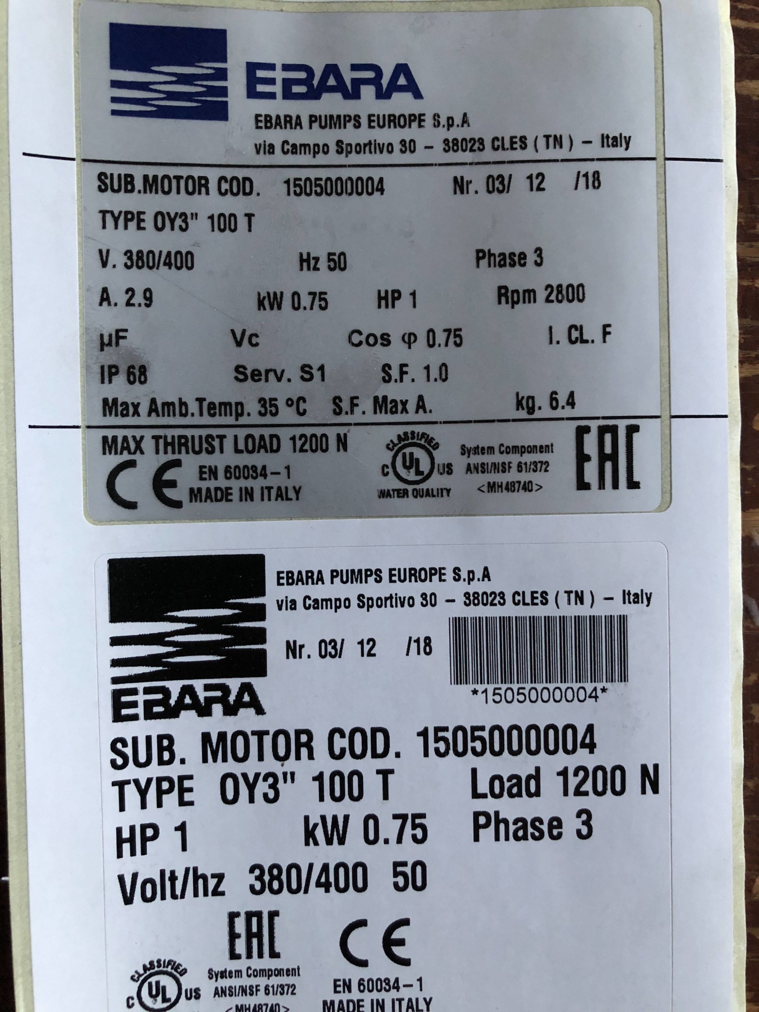

Om det är en enfaspump är det inte konstigt om motorskyddet slår ifrån, tolkar jag skylten på pumpen rätt drar den ca: 3,3 A. Hade det varit hemma hos mig hade jag kopplat förbi den.
Är det en trefaspump drar den ca: 1,1 A och då är motorskyddet egentligen för stort/högt.
Med reservation för att jag tolkar typskylten fel.
Typskylt för Ebara trefaspump med tekniska data som visar modell, effekt, spänning och diverse certifieringar.
Det är en trefaspump....

Ok, då är motorskyddet inte för litet iaf.
Det hade varit intressant att mäta strömmen när skyddet löser ut. Kan det vara slam/bös i botten som gör att motorn går extra trögt i början? Det kanske lägger sig över natten?
jo var ju en hel del skit som kom upp! Testat några gånger nu och det är typ 30 sek innan tryckställaren säger stopp som motorskyddet slår av...

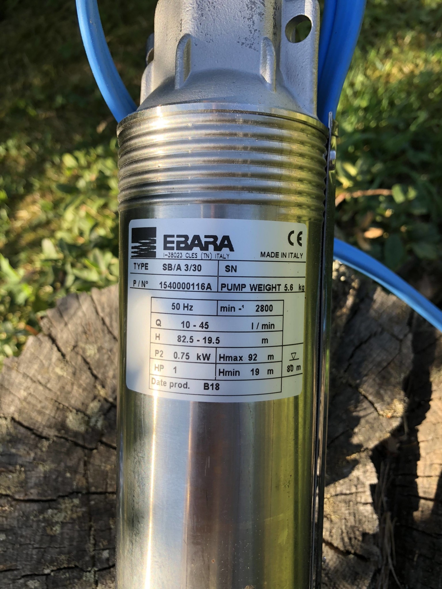

Jag får inte ihop pumpens data enligt bilden på märkdata
Formel för elektrisk effekt P i en trefassystem med spänning U, ström I och effektfaktor cos phi.
Så
I= P/(sqrt(3)*U*cos phi) = 750W / (1,73 * 400V * 0,75) = 1,45A
Så varför blir uträknat I exakt hälften av märkdatats 2,9A ?
Motorskyddet borde ställas på exakt 1,45A eller 2,9A
Beroende på om pumpen är på 1,5kW och 2,9 A eller 0,75kW och 1,45A.
