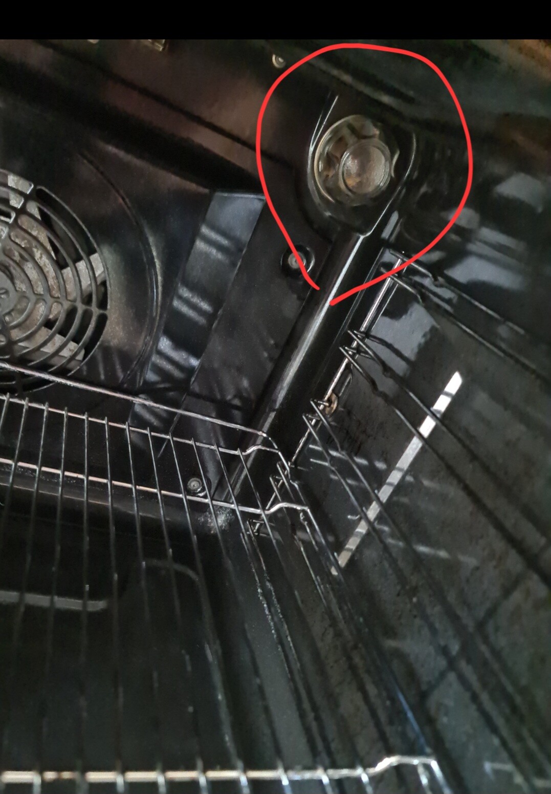

Hej vi har en electrolux hällspis och belysningen eller ungslampan har gott sönder. Det är svårt att dra ut glas locken som skydder glödampan.
Hur tar man bort det och byta glödlampan.?.Tack
  • Ugnens insida med trasig lampglas täckt av ett skydd i höger hörn, markerat med röd cirkel.

Det inringade lampglaset skall skruvas bort. Glödlampan sitter innanför.
Glaset kan sitta hårt pga fett och ångor som gottat till sig under användning.

svårt att se vad du har men det kan var en hallogen
vissa av dessa går inte att byta bara lampan på utan hela armaturen.
glaset brukar oavsett gå att skruva ur moturs
ska du byta armaturen så ta tag med polygrip när tummarna inte mäktar med
