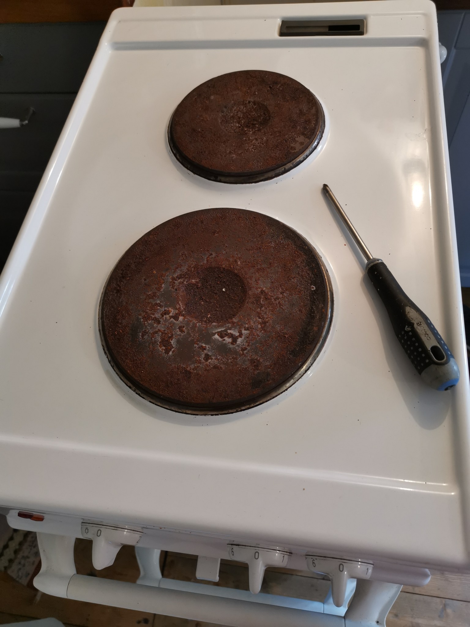

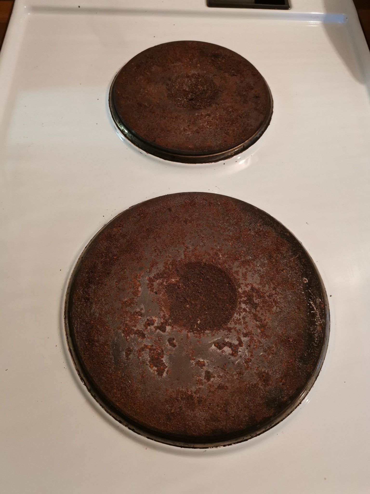

På Torpet har jag en 30 år gammal spis där plattorna har rostat. Att byta plattorna ska väl inte vara så svårt, men hur ska jag göra med de nya plattorna så att de inte rostar?
Rostiga plattor på en gammal vit spis, behov av underhåll och rostskydd.
Torpet står ouppvärmt under vintern.
Olja in dom med något, tex matolja .
Om det inte är något annat fel på dina plattor är det bara att putsa bort rosten med stålull eller ett fint sandpapper.

Har oljat inför vintern massor med gånger men tycker inte att det har hjälpt.
Nu är det gravrost på dem, känns inte energieffektivt.
Det finns spissvärta man kan köpa, det kanske kan vara värt att prova?

Som du skriver dessa är bara att byta
Smörj rostskyddsmedel på de nya

Brukar du ha sådana där täcklock över plattorna? I så fall kanske det vore bra att plocka bort dem när du inte är i stugan, tänker att det kanske kan bildas kondens och att fukt "stängs inne" mer med sådana?

Olja med rostskyddande egenskaper en som tjocknar och inte dunstar
Du måste dock "bränna av" plattorna varje vår

Så man oljar in på hösten och bränner av oljan på våren.
Typ motorolja?
Rapsolja?
Olivolja?
Linolja?

Linolja kan funka

Vi hade samma problem i vår stuga. Vi bytte till en spis med glaskeramikhäll...
När stugan varit kall och värmen i huset stiger, kondenserar luftfukten på plattorna. Vattnet gör att plattorna rostar.
Har egentligen ingen bra idé.
Offeranoder skulle kanske fungera.
Försök få tag på zink-anoder. Finns som båttillbehör.
Zinkfolie, som man sen ställer en kastrull på.
Men det som också kan fungera är att hälla matolja på plattan och sedan ställa en kastrull ovanpå. Kastrullen får stå där hela vintern. Kastrullen och oljan håller bort fukten från plattorna.

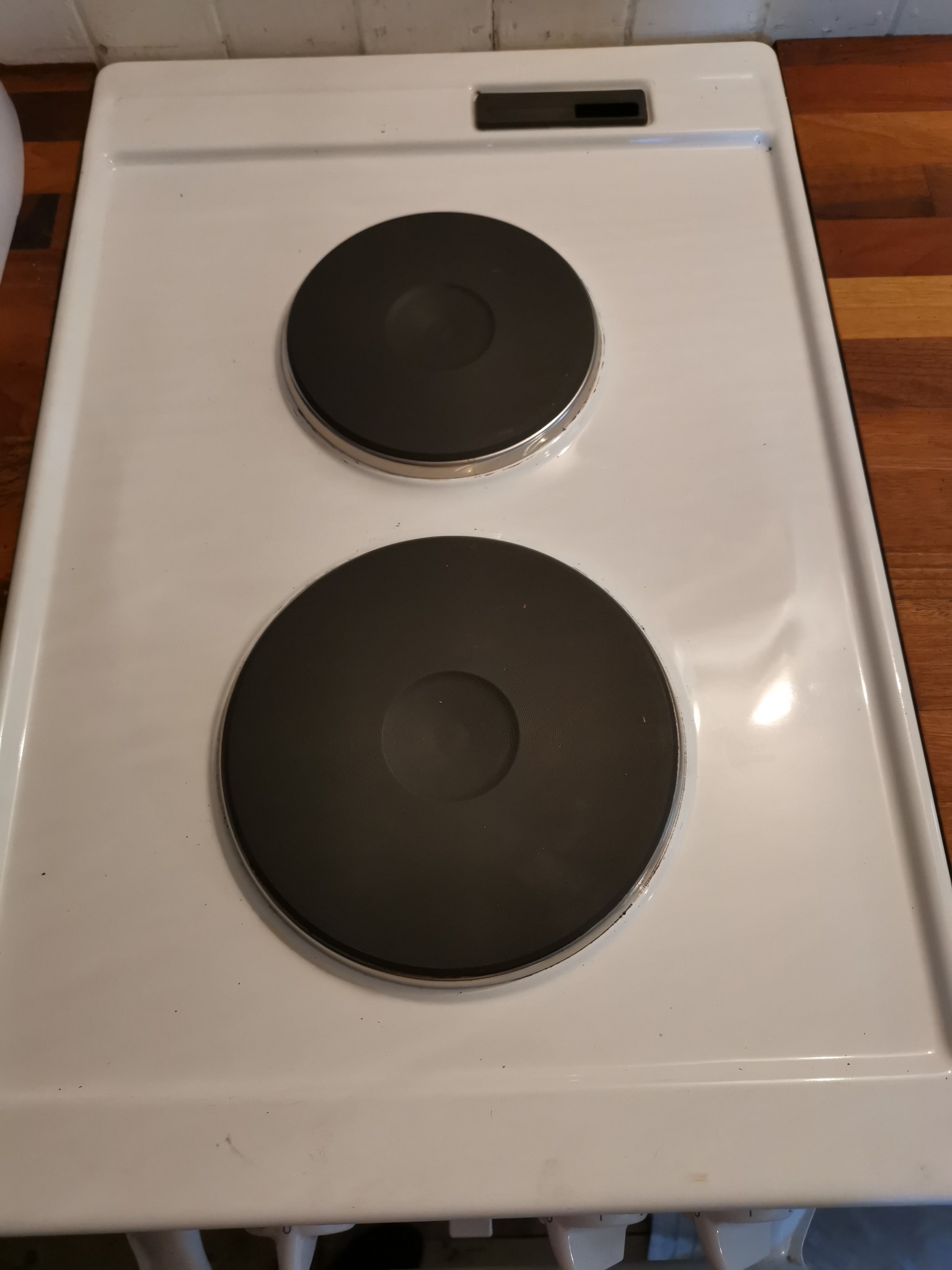

Bytte plattorna idag, gick på under halvtimmen.
Blev jättefint (y)
