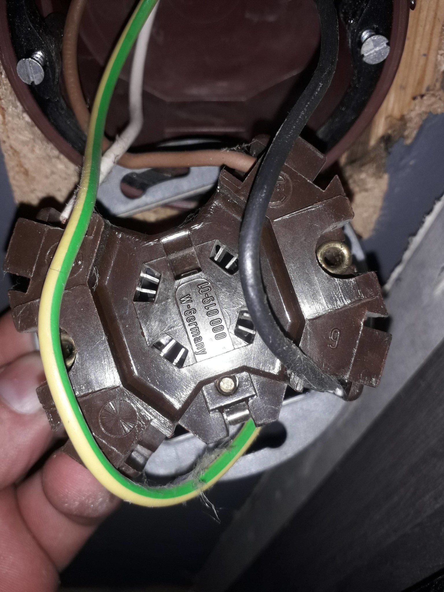

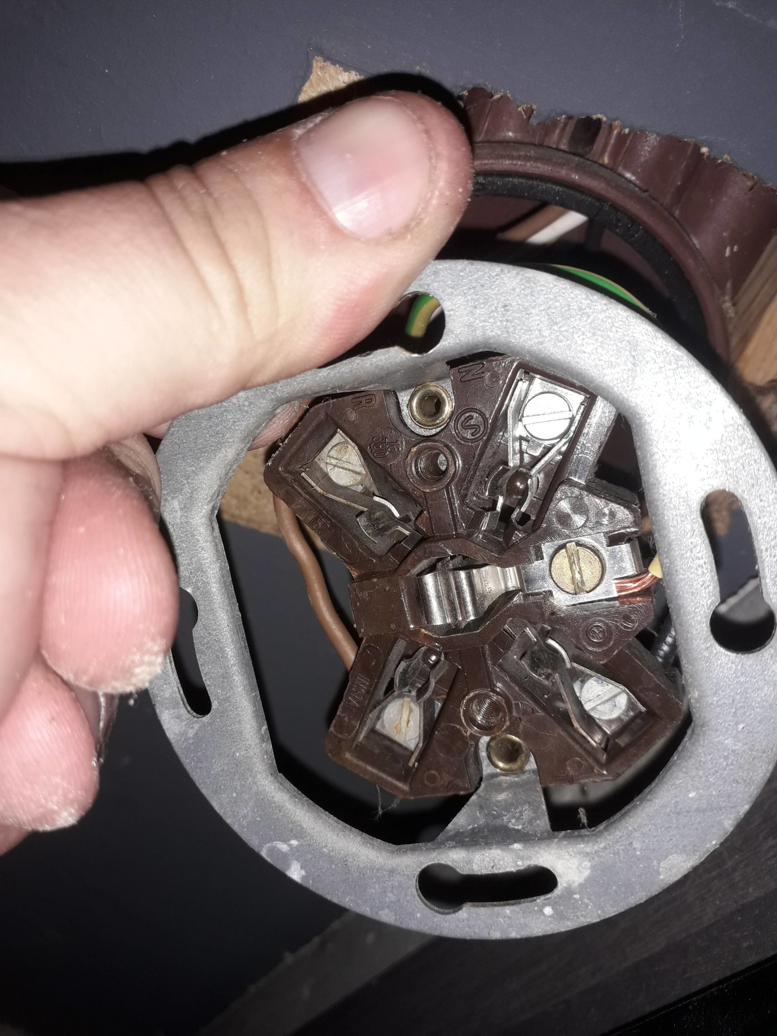

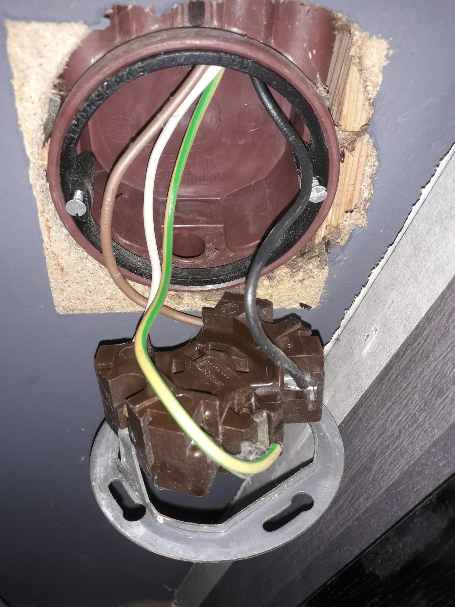

Hej. Har öppnat och kollat. Ser jord, brun, svart och vit kabel.
Brun går till nåt det står INSTA på.
Vit går till R.
Svart går till nåt det inte står nåt på.
Och jorden till jord. En plint är tom nämnligen N. bifigar ett par bilder, jag har alltså då ingen nolla???

Du saknar nollan, det är troligen lätt att komplettera med en tråd till nollan. Man knyter fast en dragfjäder i dom befintliga trådarna och drar tillbaka allt. sedan knyter man på en blå tillsammans och drar in allt med hjälp av dragfjädern. Hela operationen ink inkoppling i central går på mindre än en halvtimme.
