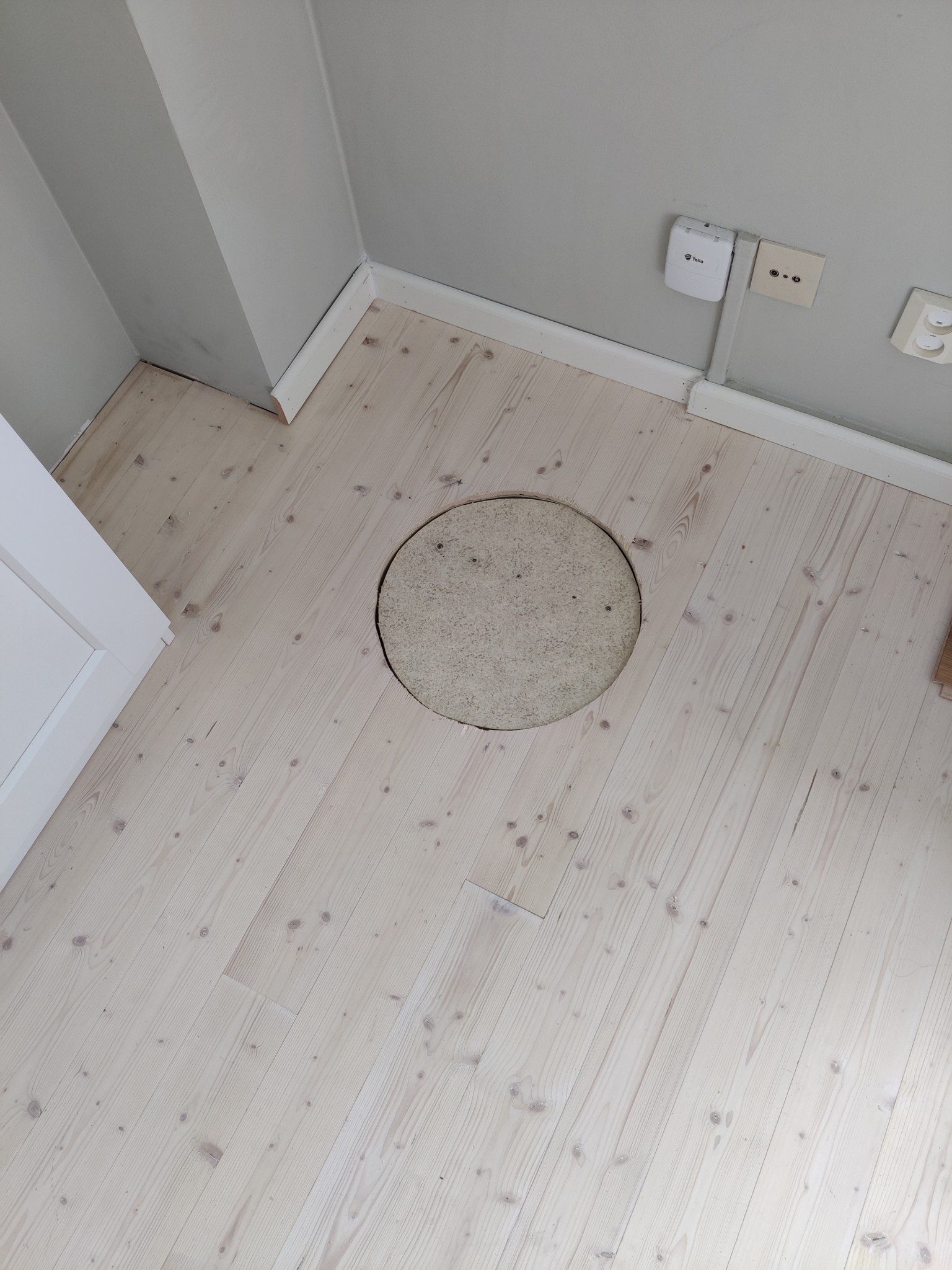

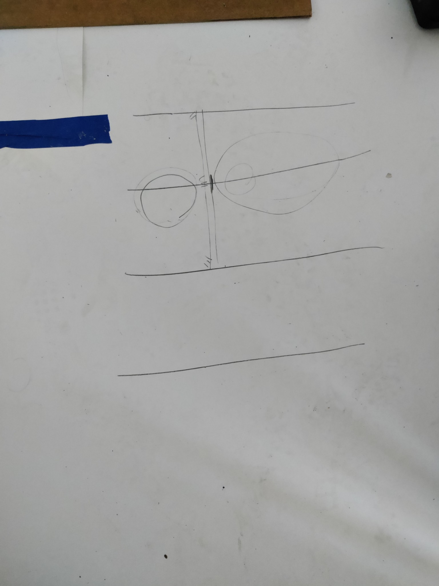

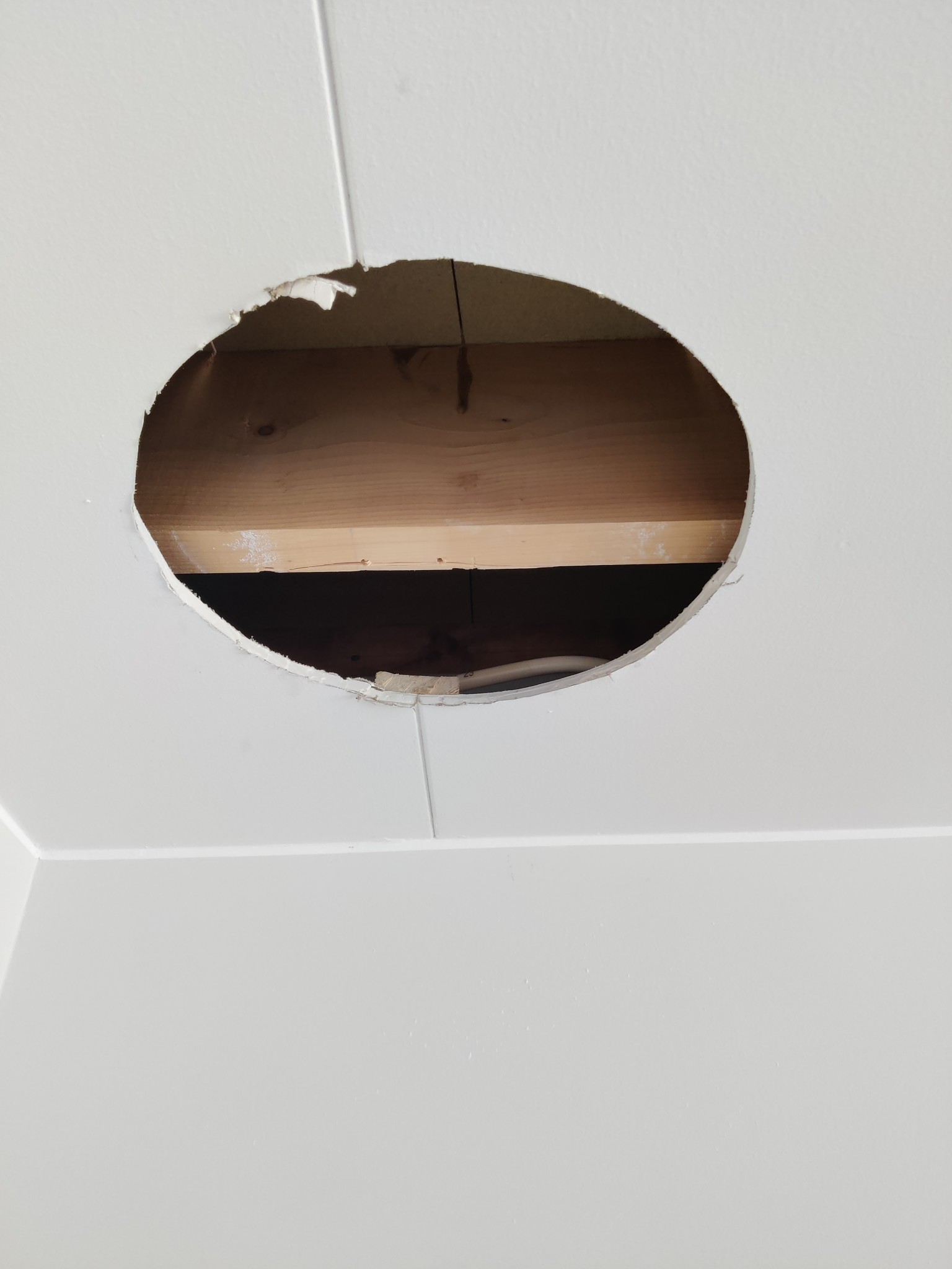

Förra veckan var Eldabutiken här och borrade upp hålet för rökkanalen ( se bild nedan ). Det framkom då att för att kunna dra upp röret behövs avväxling av golvbjälke. Jag samtalde med snickare och med ordförande kring detta. Snickaren sa att det går att lösa utan större problem ( se nedanstående ritning på avväxling). Ordförande ville ta detta via styrelsen.
Idag fick vi beskedet att vi inte får göra något i bärande konstruktion oavsett. Troligt handlar det om att de inte vill att alla ska börja avväxla bjälkar till höger och vänster. Vi ringde upp Elda-butiken som tycker detta var tramsigt och att de gör avväxlingar mot vind till flera gånger i veckan. När det gäller mot golvbjälklag är det bara snickare som gör det. Oavsett så är det vardagsföda menar han.Jag pratade med ordförande och hade kontakt med byggkonstruktör som kunde för 5000kr räkna på laster och hur man gör avväxlingen på bäst sätt. Ordförande säger däremot att det inte spelar någon roll utan att vi inte får göra något i konstruktionen ändå, oavsett expertis.

Hålet är som sagt redan gjort. Vad är bäst att göra i detta fall? Det går inte att flytta kaminen eftersom vi har planerat en dörröppning där man skulle flytta den. Det blir även riktigt fult då rören kommer väldigt långt ut. Sedan har de redan gjort hålet på ovansidan och undersidan vilket försvårar det hela. Vi bor i en gavelägenhet och ingrepp kommer göras nära ytterväggen så vi pratar inte om ett ingrepp mitt i golvbjälklaget.

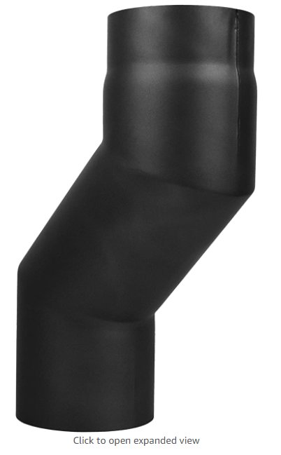

Om föreningen inte vill ha ditt rör i sitt golvbjälklag kan du ju flytta det. Röret behöver ju inte gå spikrakt, sätt en sidoförskjutning så får du kaminen där du vill och du slipper avväxling. Typ

Uppdatering: samtal med ordförande igen. Gick ändå med på att vi tar in en konstruktör. Hen menade på att beslutet är fattat utan all fakta. Däremot kunde ordförande inte lova något. Nästa vecka får jag konstruktionsritningen.
Nu har jag fått konstruktionsritning. Behöver jag komplettera med något typ av utlåtande gällande risk med detta ingrepp till styrelsen? Jag vet ju själv att det är relativt riskfritt om det görs rätt, men troligtvis inte de som sitter i styrelsen. Eller ska jag hänvisa till konstruktör, snickare eller annan sakkunnig?
Konstruktören är ju den person som berättar hur man gör detta riskfritt. Det enda skulle väl vara från Styrelsen sida att de tar in en konstruktör för att värdera det din konstruktör sagt. Annars så har jag svårt att se vad du ska göra mer.F Fixaren06 skrev:Nu har jag fått konstruktionsritning. Behöver jag komplettera med något typ av utlåtande gällande risk med detta ingrepp till styrelsen? Jag vet ju själv att det är relativt riskfritt om det görs rätt, men troligtvis inte de som sitter i styrelsen. Eller ska jag hänvisa till konstruktör, snickare eller annan sakkunnig?

Känns som en förskjutning av röret borde gå att få till annars. Ser inte så trångt ut på bilden.
