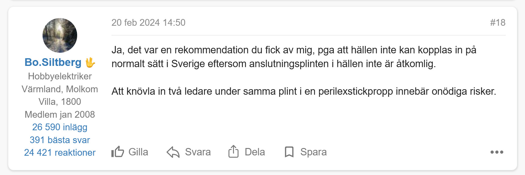

Ja, det var en rekommendation du fick av mig, pga att hällen inte kan kopplas in på normalt sätt i Sverige eftersom anslutningsplinten i hällen inte är åtkomlig.
Att knövla in två ledare under samma plint i en perilexstickpropp innebär onödiga risker.

Det är en annan sak. Hällen är korkat utförd vilket kräver att man knövlar inte två neutralledare på samma N-plint i perilexstickproppen. Mitt råd där kvarstår - lämna tillbaka hällen.B butchbob skrev:
