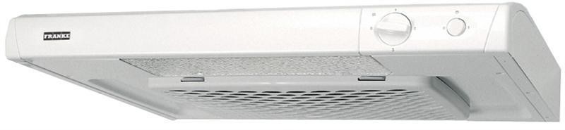

Spisfläktens funktion påverkas inte oavsett om fläkten är tyst eller låter?
Min fäkt låter nästan ingenting alls och då undrade jag, rent logiskt sett tycker man ju att en fläkt vars motor hörs mer borde ju suga upp os bättre men är verkligen fallet som så? Min är f.ö. av märket Franke och där vrider man upp till antingen 30 eller 60 i hastighet om det kan ha något med saken att göra?
Såhär ser den ut:
Såhär ser den ut:
Jag misstänker att du har centralventilation och att det du har är en ren passiv kåpa, där du öppnar ett spjäll när du vrider på reglaget och att reglaget är en mekanisk timer som slår igen spjället efter inställd tid.

Jag tror också att det är så som du säger men vet faktiskt inte, det ska tilläggas att inuti kåpan finns det ett filter i ett material som liknar skumgummi. Dock så är det som så att inuti själva plattformen där själva ventilen sitter så har det suttit någon svart sak i plast som förmodligen den som bodde i min lgh tidigare tog bort, det syns hursomhelst att den har gått sönder då en bit av den här saken är kvar. Vidare så sitter själva ventilen extremt ocentralt, den sitter ända bort i kanten och den är inte stor. Nån som vet om det ska vara så?

Vrid på ratten för att öppna spjället och håll en bit toapapper under fläkten.
Om spjället fungerar sugs pappret fast mot intaget. Annars felanmäler du, det där ska värden fixa.
