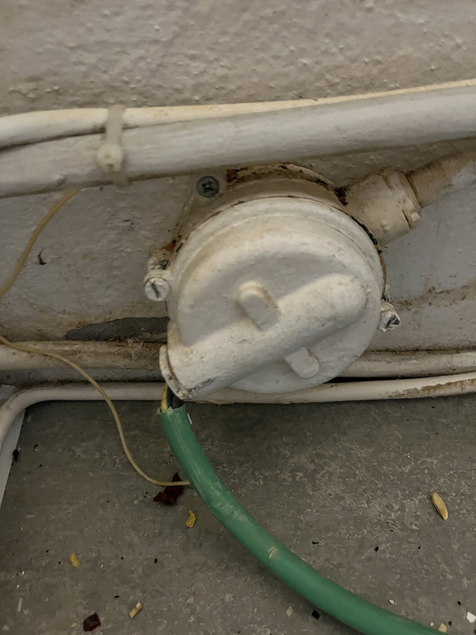

Jag undrar kort och gott vad detta är för slags anslutning för spisen? Bor i en äldre hyresrätt.

Normal fast anslutning av spis i äldre hus, numera är det med vägguttag perilex. har du 3 fas ( 3 huvudsäkringar ) eller bar en 25 amper. Bara en så är det kopplat 1 - fas i spisen och då ska det vara ett uttag som klarar 25 amp och det gör inte ett perilex 16 amp. Blir till att ta in elektriker som gör om det.

Ja, det gröna höljet på sladden ska gå in i och dragavlastas i dosan. Som det ser ut nu är det stor risk att kabelns ledare skadas när spisen dras ut för rengöring.

Ser ut som det är tre grova ledare i den gröna kabeln och då är det en 1-fas matning till spisen
Manteln på kabeln går inte in i dosan
Ta kontakt med hyresvärden och be omatt få detta åtgärdat
