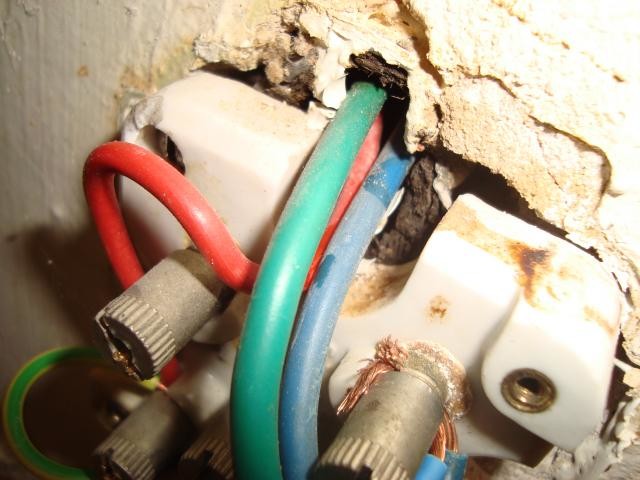

Jag har laddat upp några bilder , är det någon som vet vilken typ av
spänning vi behöver ha på den spis vi ska köpa.
Tacksam för svar.
MVH

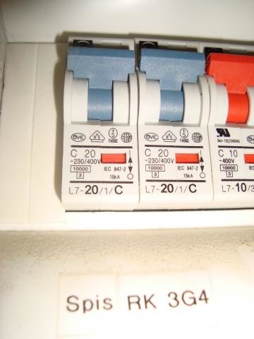

Av bilderna att döma kan det va både 230V och 400V, säkrast är att mäta. Av de två 20A dvärgbrytare som sitter där verkar minst en vara till spisen. Och 3G4 framdaget innebär att det kan vara 230V (1 fas och nolla) eller 400V (2 faser). Men är det en lägenhet med bara 1-fasmatning så är det ju garanterat 230V.
Jag provade att slå av en av dom 2 blåa brytarna , och när en av dom är på "OFF",
så går det inte att starta spisen. Dvs båda måste vara igång för att den ska kunna
användas.

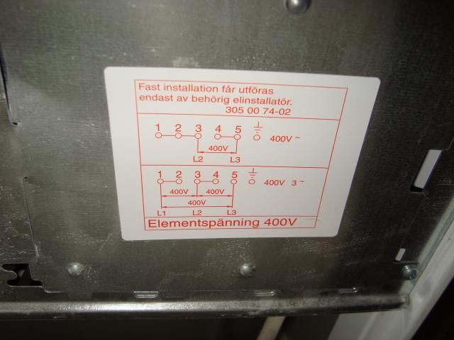

Såg att det satt ett elschema på baksidan av spisen. ( såg inte den tidigare).
Bifogar en bild. Verkar som att spisen endast är på 400V ?
Spisen vi skulle vilja ha är : http://www.electrolux.se/node38.aspx?productId=37286
På specifikationen står det:
Spänning: 230v /400 V
Spänning vid 400v: ----
Spänning vid 230V: 3x16 (3 fas+n)
Betyder det att den skulle gå att ansluta (via elektriker självklart) till befintliga elkablar som finns framdragna?

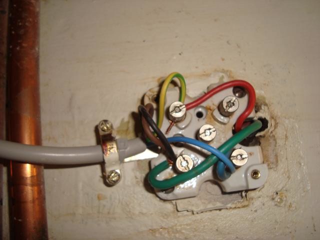

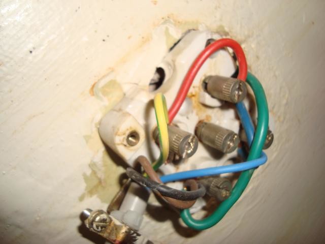

I den vita kabeln, är brun och svart kopplade under samma plint eller är brun "oinkopplad"?
//Patrik
Ja, enligt bilden så är spisen på 400V, och eran tilltänkta spis behöver 230V, det går att koppla om de nuvarande ledningarna i centralen så ni får 230V, men det kan bli problem med att få strömmen att räcka till, helst borde minst en tråd till dras fram till kopplingsdosan.
Strömmen räcker nog till, värre är det väl med säkringarna och kablarna. ;)
Går den tilltänkta spisen inte att få i 400V-utförande?
//Patrik
Hej Patrik,
Brun och svart är ihopkopplade till den gröna som kommer från väggen.

av bilderna att döma så har du nu en spis som enbart går på 400 volt, och då är det 2 faser framdraget och EJ nolla, därför är det 2 säkringar.
men monderna spisar kräver oftast 230 volt för att driva all elektronik de innehåller, och då måste en nolla dras fram. mellan 2 faser får man 400 volt men mellan en fas och nolla är det 230, därför är ju nya spisar märkta 230/400 eftersom de vill ha minst 2 faser och nolla.
i ditt fall kan man ju antingen låta dra i en tråd till, inte säkert att det är så lätt, eller så kan man flytta en av fas-trådarna från den ena säkringen till nollskenan (den blå kabeln) och då kommer man få enbart 230 volt ur dina trådar i väggen, och enbart en 20A säkring till spisen, det är lite klent men jag vet att många lägenheter som bara har en fas in i lägenheten har just 20A till spisen och det verkar inte vara några större problem.
men då måste du ha en enfasspis gjord för endast 230 volt.
Vägg - Anslutningskabel
Röd -> Grön/Gul (Korrekt??)
Grön -> Svart + Brun
Blå -> Blå
Anmodar att du kontrollmäter uttaget!
Skylten på spisen anger bara inkoppling med 400V tvåfas eller 400V trefas. Inget 230V läge.. "Elementspänning 400V"
