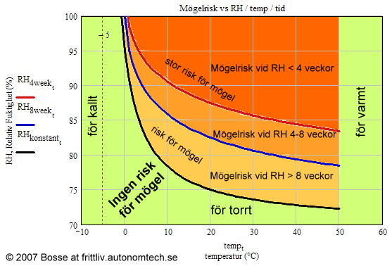

Bra info! Nu när alla börjar ifrågasätta de 50 grader som jag slängde ur mig, så börjar jag bli lite osäker,,, det var inget värde de gav mig utan något jag läste på deras instrument eftersom jag är intresserad.
Men även om det mot förmodan skulle vara 10 grader (50 Farenheit) så skadar det inte att torka upp lite IMO. Avfuktaren kostar inte mycket att köra.
