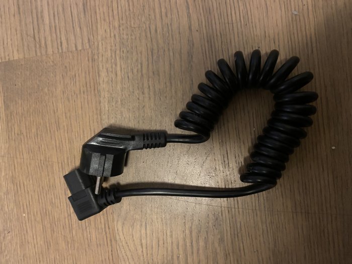

Har precis börjat spiralisera egna kablar. Ett projekt som jag tror att elintresserade kan uppskatta men resten av världen undrar varför i helsicke man inte köper en färdig kabel....... ja det kan man undra.
men strunt i det denna tråd handlar om hur vi löser det med dragavlastning när man vill ha en spiralkabel med uttag fäst i tak. Går det helt enkelt att skriva en kapsling/dosa i tak och använda en förskruvning som dragavlastning? Eller bör man göra ngt ”stöddigare”?
vad tror ni?
  • Spiralkabel med hane och hona ändar på trägolv som projekt för elintresserade.

Jag har gjort en, en gång. Rätt eller fel men så här gjorde jag:
Ta ett kvastskaft eller liknande. Värm försiktigt kabeln med värmepistol samtidigt som du snurrar den tight runt skaftet. Efterföljande varv skall sitta helt intill föregående. När jag var klar satte jag stöddigare stripes i båda ändarna och lade ut skaft/kabel i kylan. Funkade bra för mig.

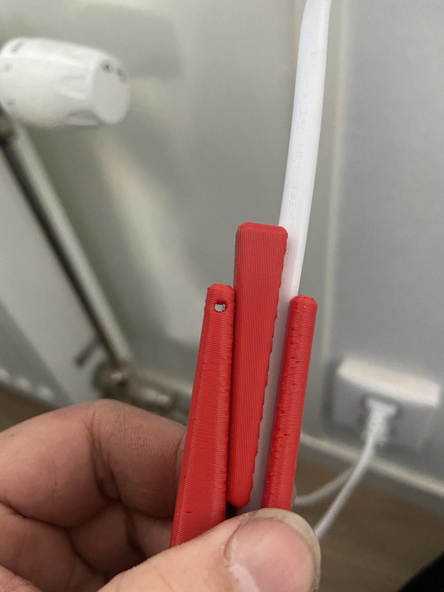

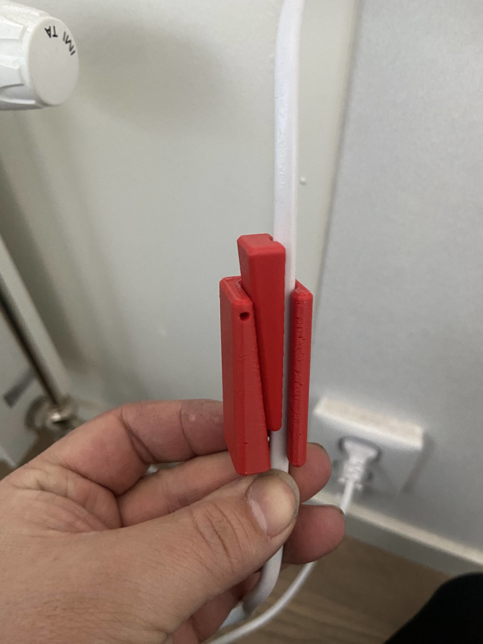

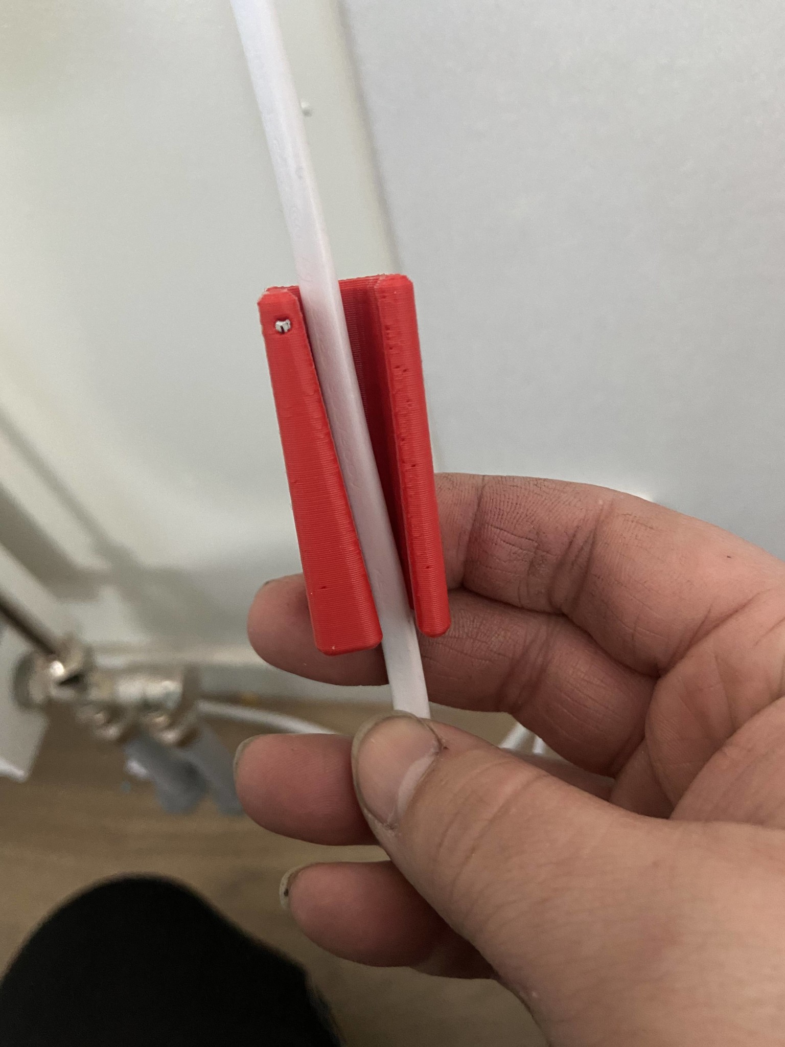

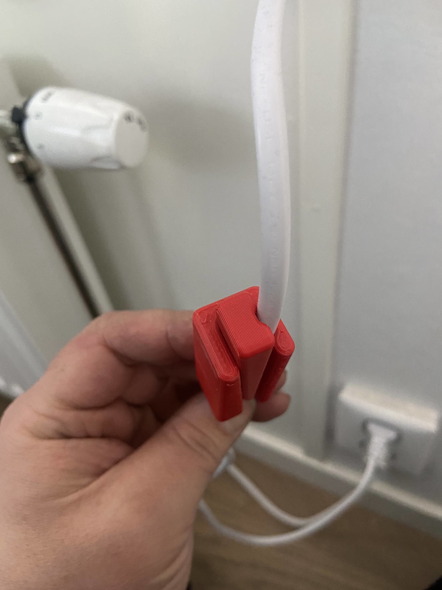

lapp visar dåligt att man måste reversera spiralen efter spiralisering för att få en dragande spiral istället för en tryckande. Det är svårt att förklara men det är inte svårt. Är det ngn som vill spiralisera så pma så kan jag ringa upp och förklara. Det är svårt att få ner i text.
  • Hand håller en röd 3D-utskriven spiraliseringsprototyp bredvid ogjord kabel.
  • Hand håller en röd plastdel för spiralisering av kabel mot en vägguttag.
  • Hand håller en röd 3D-utskriven klämma med spiralvriden vit kabel för att demonstrera spiraliseringsteknik.
  • Hand håller röda 3D-utskrivna objekt som visar processen för spiralisering.
