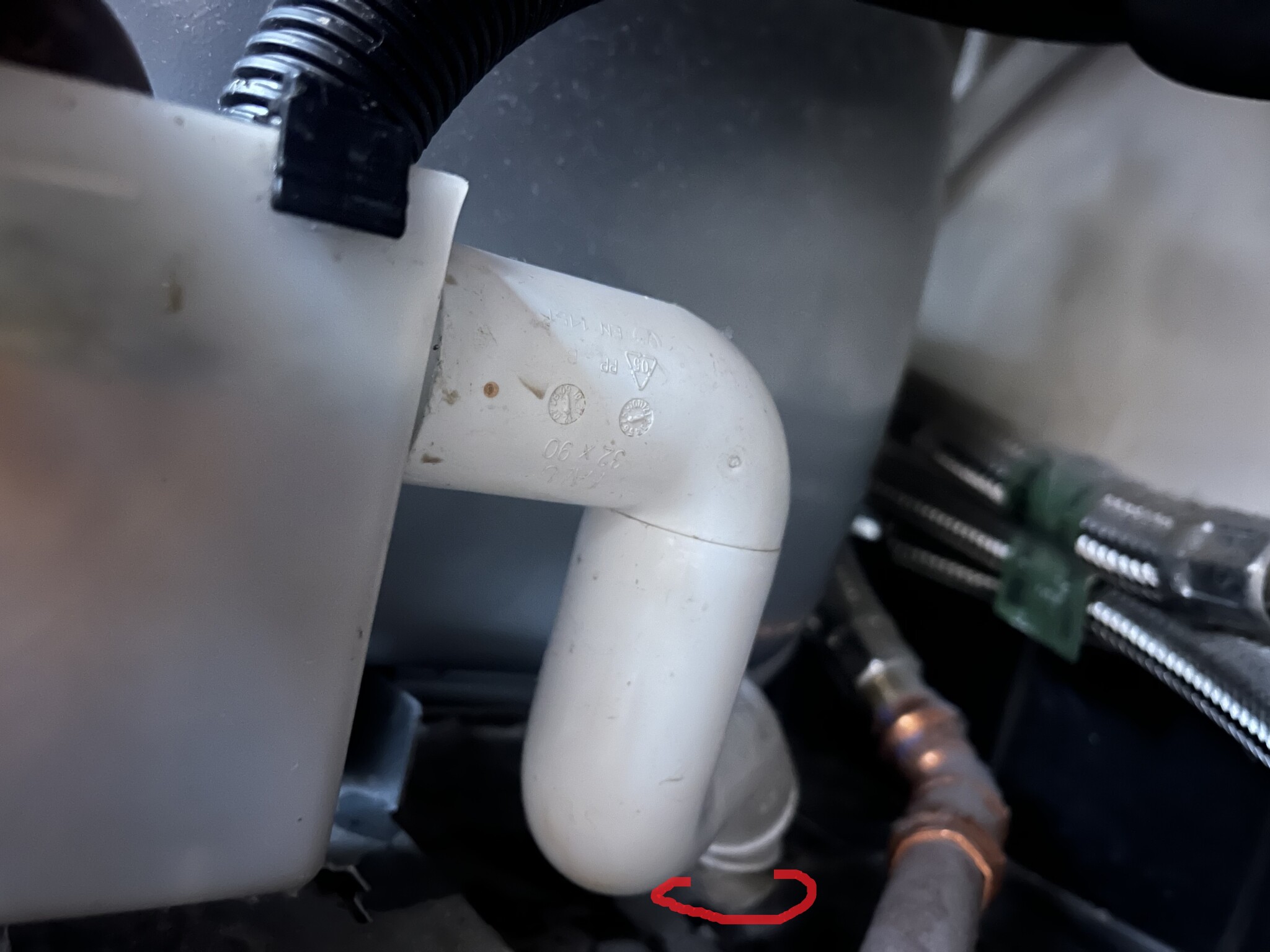

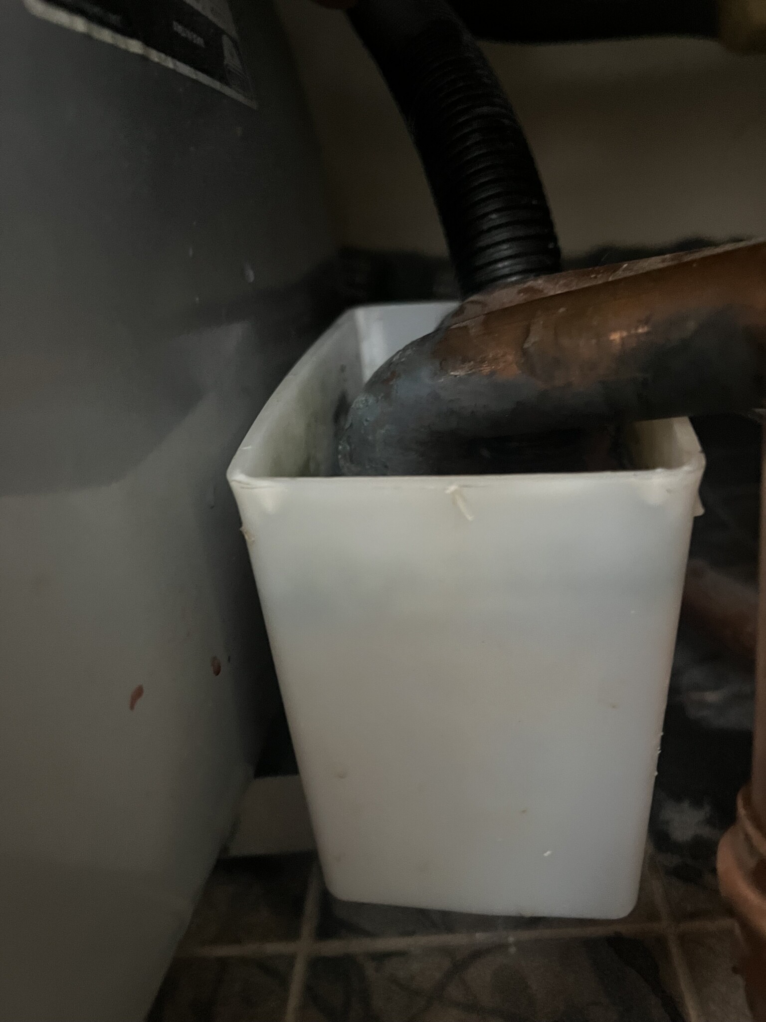

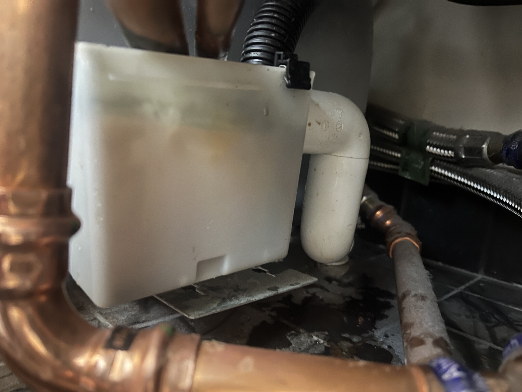

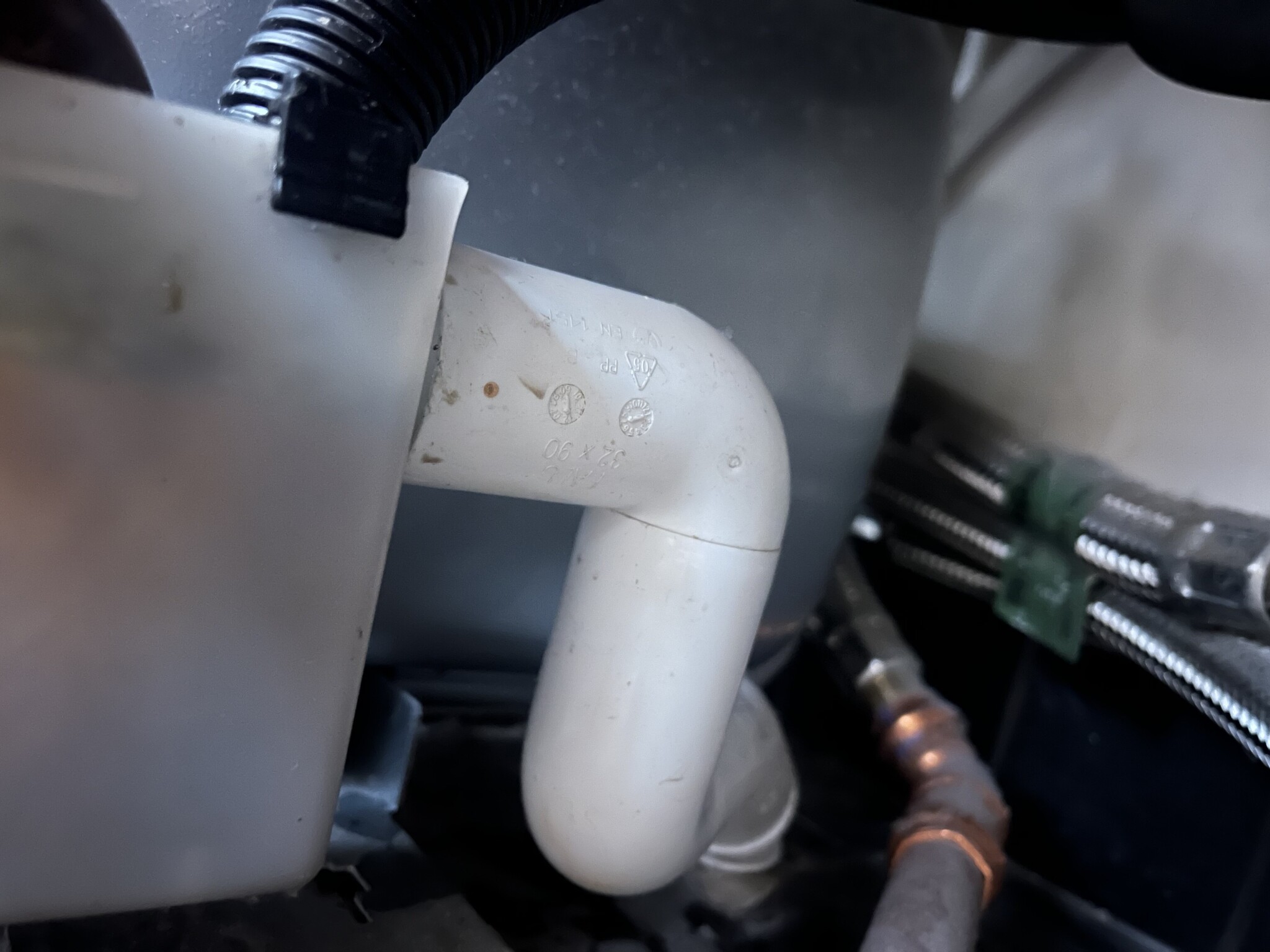

Har en NIbe 360p värmepump.
Spill/kondensvatten går via ett plasttråg utan vattenlås, vidare ner i golvet där det ansluter till avloppet. Se bilder!
Desvärre innebär avsaknaden av vattenlås att vi till och från får upp avoppsdoft i tvättrummet.
Tråget sitter tight. Har försöt få bort det men det är svårt.
Önskar tips och/eller om hur vi kan bli kvitt avloppsdoften.
Tack på förhand

Syns ju inte hur det går ner i golvet. Går det göra en loop någonstans på röret.

Tack för svar. Har markerat med rött på bilden där röret via en "muff" går ner i golvet.
Mycket möligt att det skulle gå att få till en loop på röret

Det ser ut som 32 mm vita avloppsrör så från burken går det nedåt och sedan ska det gå uppåt och sedan nedåt ner i golvet. Ser ut att finnnas lite plats till höger.

Teoretisk ja, men det är svårt att få det tätt.
