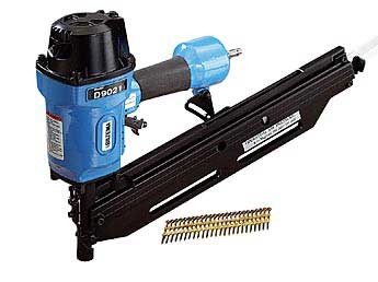

Ska göra följande i vår:
Spika nästan 100 meter golvlist, 60 meter taklist, spika panel och lockläckt utomhus.
Jag kanske borde köpa en tryckluftsdriven spikpistol. Jag har idag ingen kompressor och vill inte lägga ut en förmögenhet på spikpistolen och kompressorn.
Jag vill de flesta vanliga spikar och dyckert ska passa till pistolen, ingen skummt märke där bara vissa sorters spik fungerar. Jag kommer nämligen att sätta golvlist mot lättbetongväggar där det behövs speciella spik för sånt. Det måste alltså passa.
Tacksam för svar.

Kompressor för spikpistol är billigt, pickorna drar ca 1l luft per slag så om du inte är läskigt snabb så duger vilken kompressor som hellst (jag har en 24l jula-grej som kostade 2000, med 153l/min så kan jag spika ihjäl mig innan luften tar slut)
Däremot så tvistas det mycket om spikpistoler, måga säger att billiga pickor ger märken. Jag köpte dewalt-pickor från USA, ca 1700 för en dyckert-picka och 2500 för en framing nailer. när det gäller framing(panel + regelspikning) så anser jag att om pickan lämnar lite märken spelar det ingen roll då spikarna ändå målas över alt täcks in.
För dyckert-spikning för lister etc så skulle jag om jag va du satsa på en bra modell.

Du kommer även att behöva två olika pistoler, det finns mig veterligen ingen pistol som tar allt från små dyckert (listerna) till 4" (ytterpanelen)..

Har en Biltema spikpistol för knappt 500:- Har spikat ca 10.000 dyckert med den. Och totalt sett är jag ganska nöjd med den. Är dock en sak som är lite störande med den som gör den svår att använda till lister. Vid var kanske 40:e spik så gör den ett "dubbelslag". Den drar i en dyckert och slår sedan till för att dra i ytterliggare en på nästan exakt samma ställe. Tror det har med känsligheten i avtryckaren att göra så tänkte roa mig med att skruva isär och se om det går att justera på något sätt.

Någon som har använt sig utav Biltemas "Värsting" ..... och skulle vilja ge lite kommentarer om den och vilken typ av kompressor man behöver.
Tänkte köpa en sådan när jag skall sala på takstolarna för isolering odyl

Angående dyckertpickor som ger fula märken. Visst gäller det bara pickorna som både kan skjuta dyckert OCH klammer, pga att pinnen som knuffar i dyckerten är lite bredare för att också kunna knuffa i klammer. Så verkar det vara på min billiga dyckert/klammarpicka.
Njäe, jag har en annan kompressor. Det duger med nästan vad som helst, men den ska kunna ge 8 bar. Kolla på avgiven luftmängd vid 8 bar när du jämför kompressorer.
De med mycket små tankar kan också behöva hämta andan ibland, om man är alltför skjutglad.
Julas verkar smidig och har ett bra flås till det priset. http://www.jula.se/Butik/docs/produkt.asp?OrderId=438203053&pf_id=SE-200021&dept_id=SE-200
