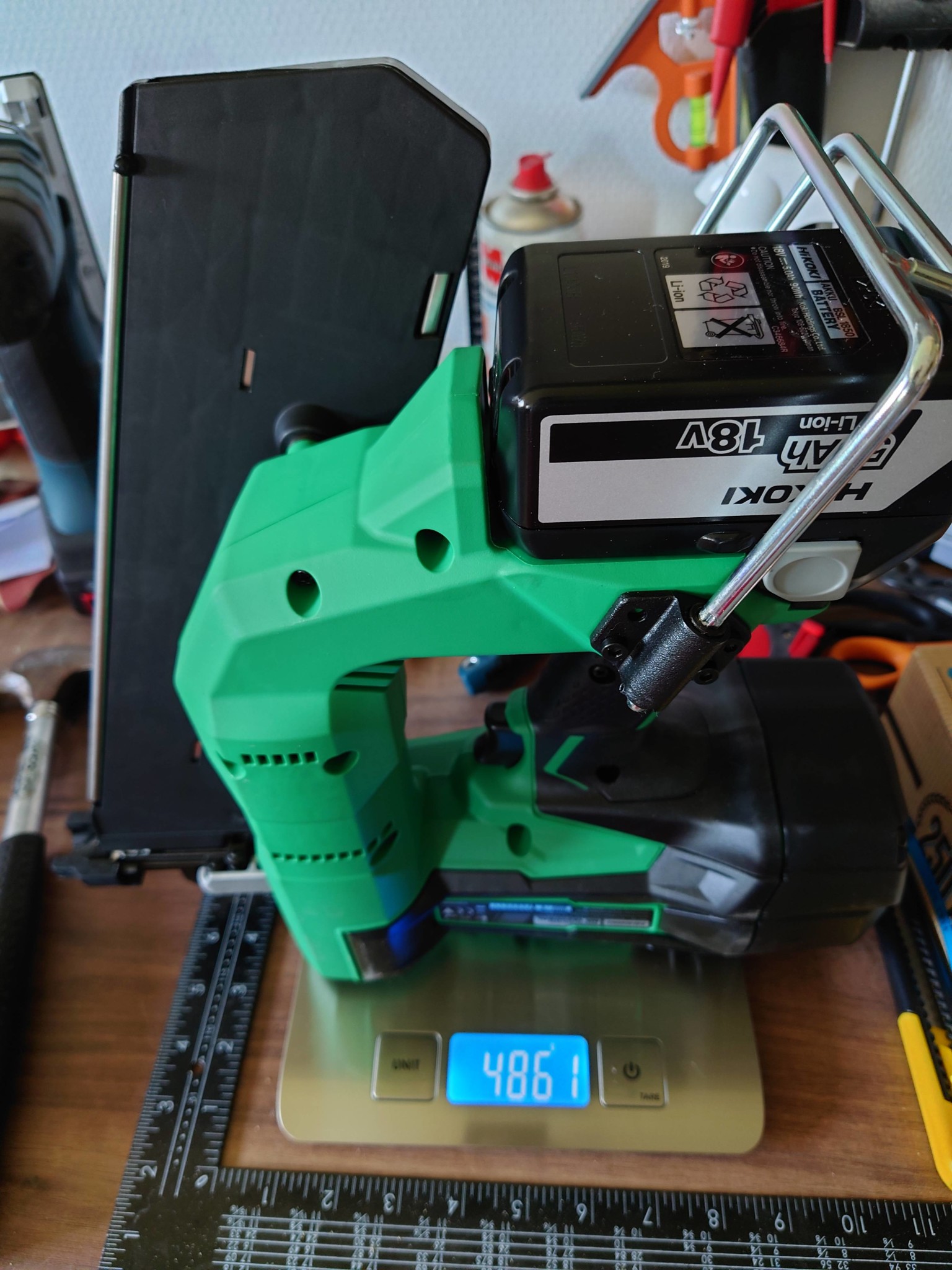

Här kommer Hikoki NR1890SBRL's vikt.
Hikoki NR1890SBRL spikpistol med 5.0Ah batteri på en våg som visar 4861 gram.
Med 5.0Ah batteri.

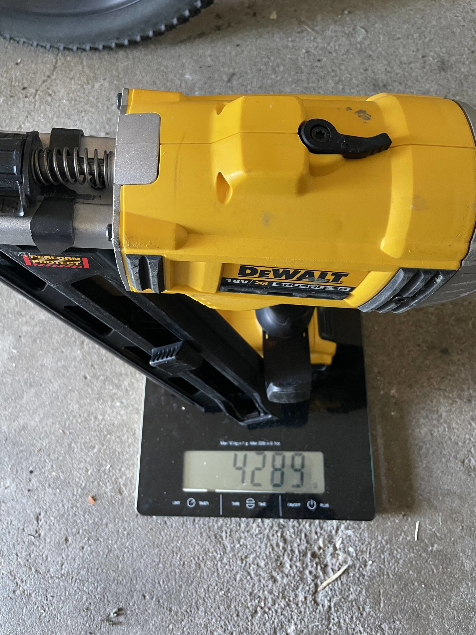

enRödjävel
Med 5Ah batteri.
Dewalt verktyg med 5Ah batteri väger 4289 gram på en digital våg.
