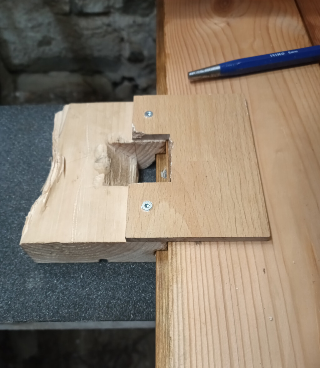

Min oro visade sig vara fullständig obefogad. Gick som en dans att skråspika golvplanken för hand.
Använde vanlig 100 mm trådspik, förborrade 3 mm och använde en kombinerad kloss och spikskydd som jag uppfann 🙂
Sista biten slås naturligvis in med dorn.
Kloss och spikskydd uppfunnit för att skråspika golvplank, fastsatt på plank, med blå penna bredvid.
