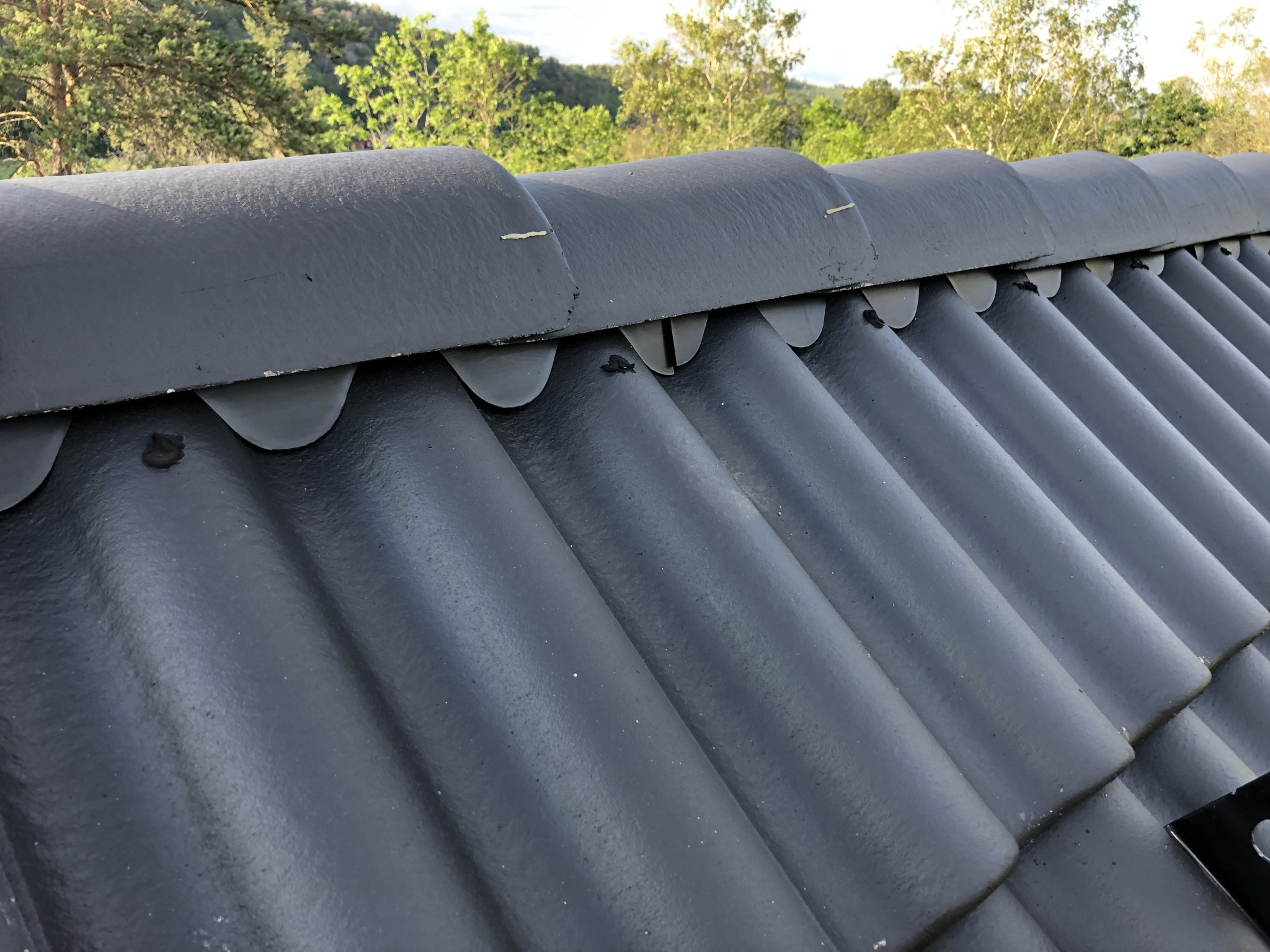

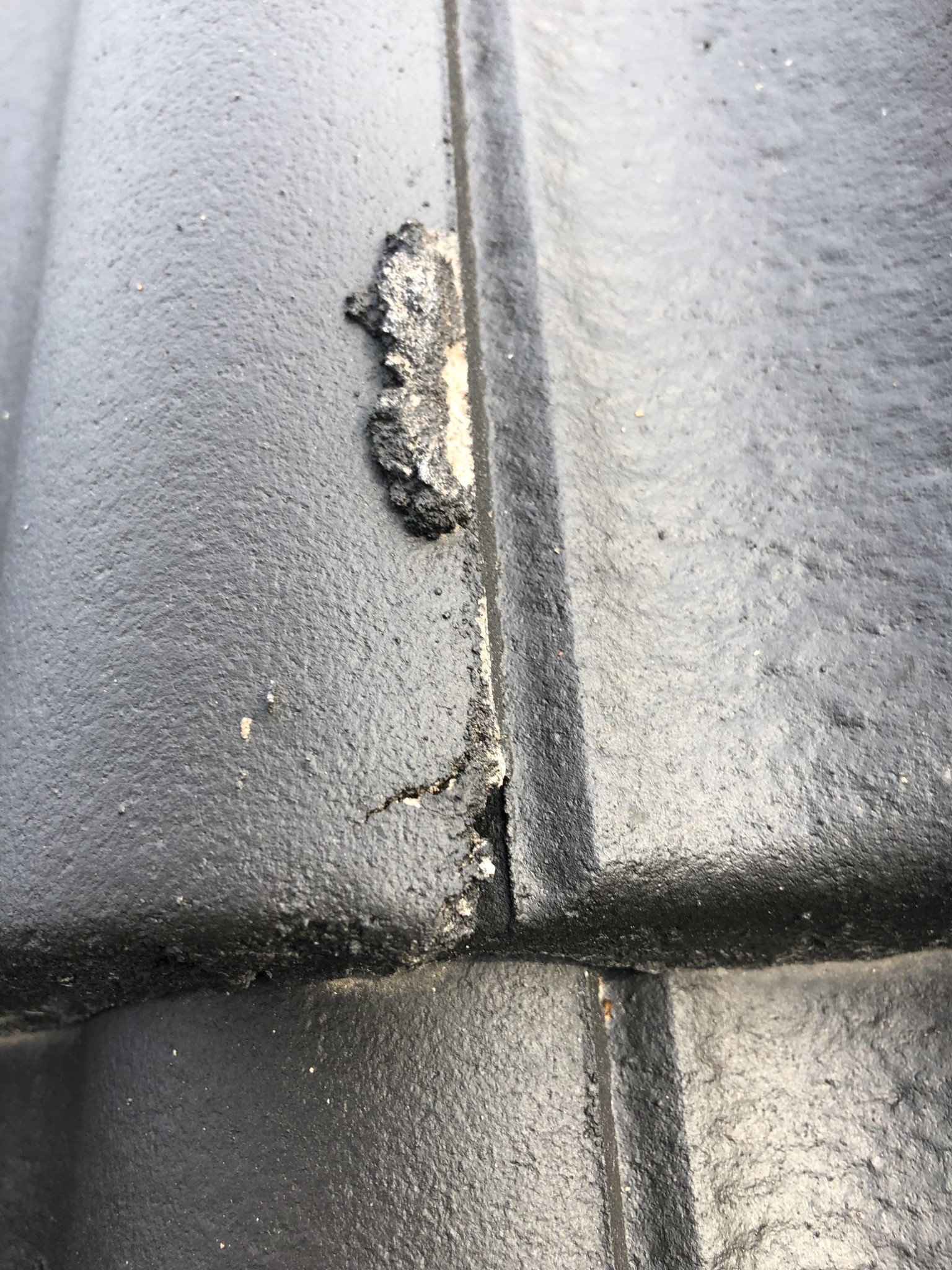

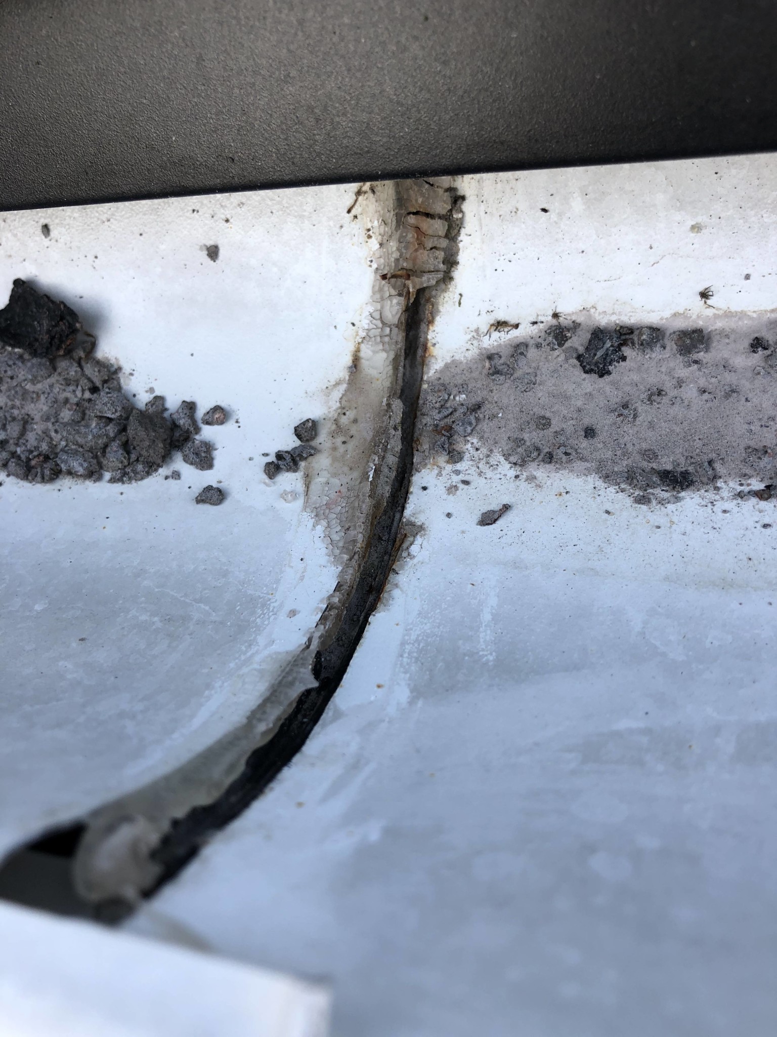

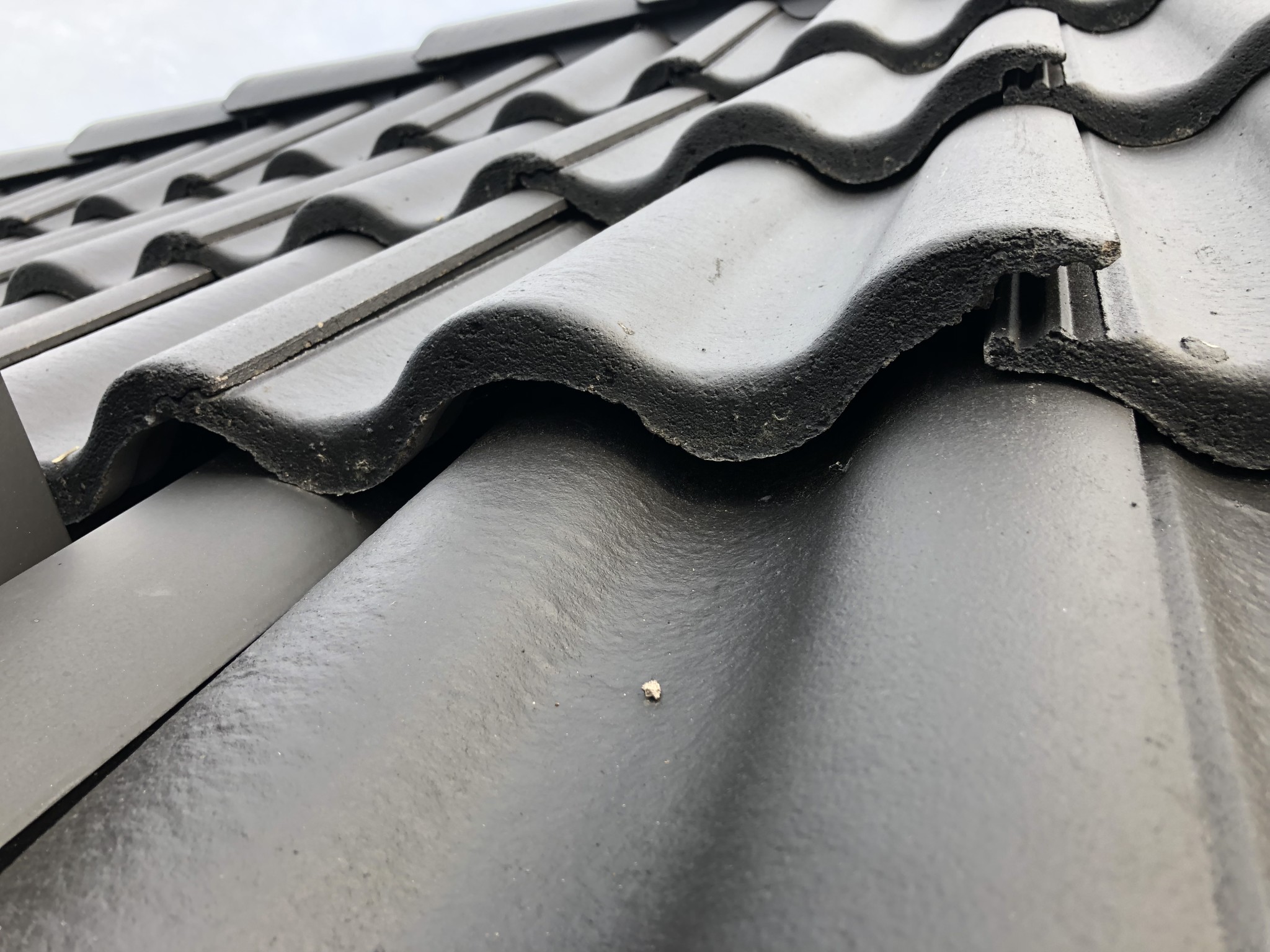

Nu till näst fråga! Upptäckte idag att alla mina spik från översta raden syns på mina benders pannor. Se bilden, på de flesta har dem försökt foga. Med sådär resultat... vad göra?

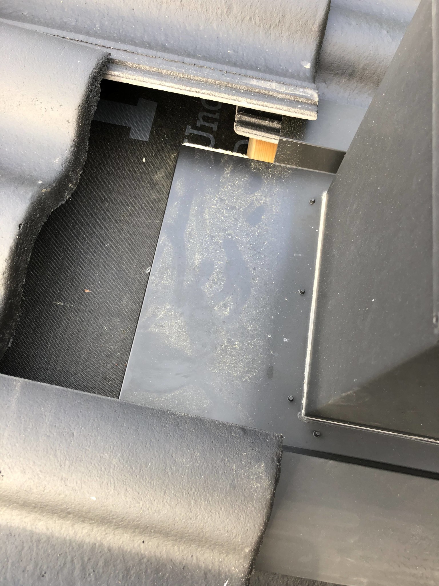

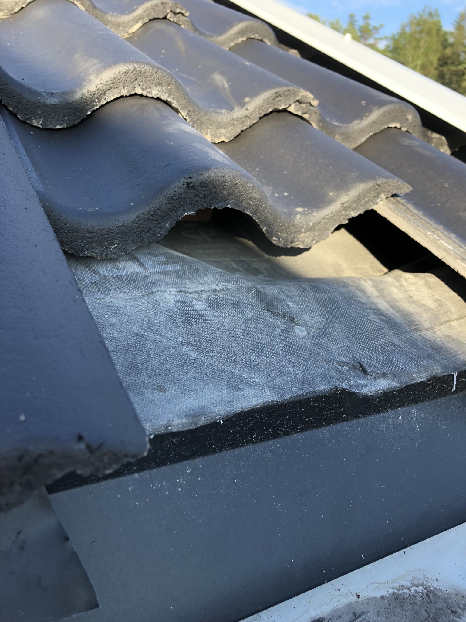

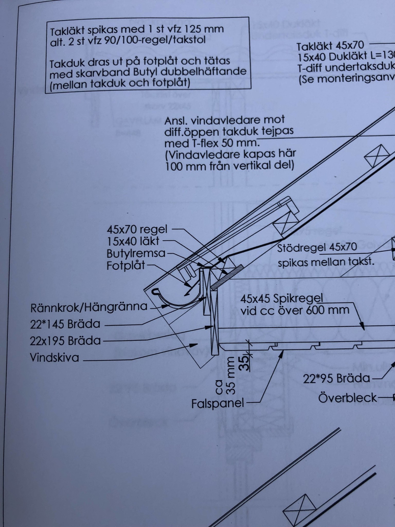

Sedan blev jag väldigt förvånad hur avslutet mot hängrännan är. Skall det verkligen vara såhär? Se både bild och skiss från ritningen.

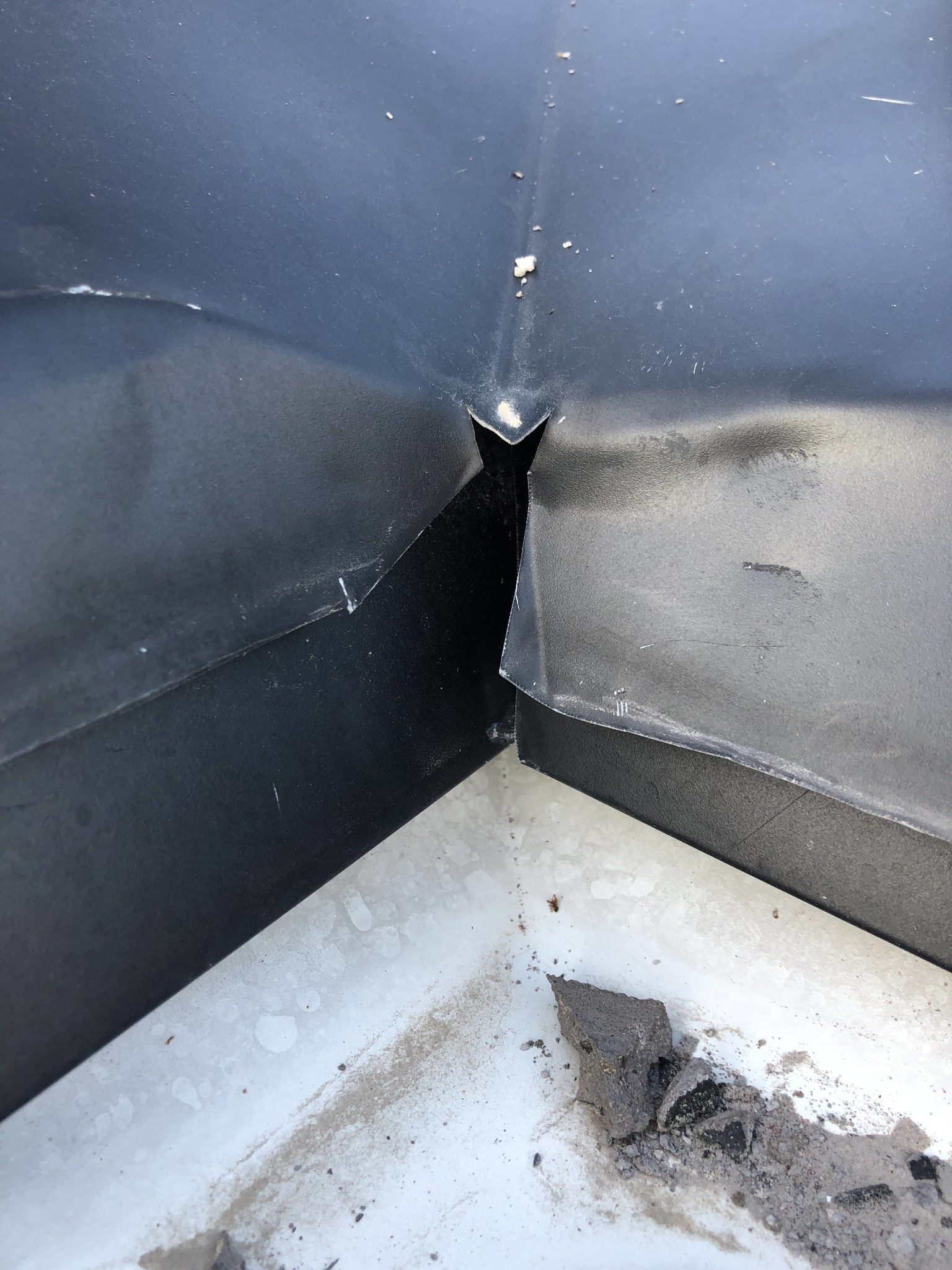

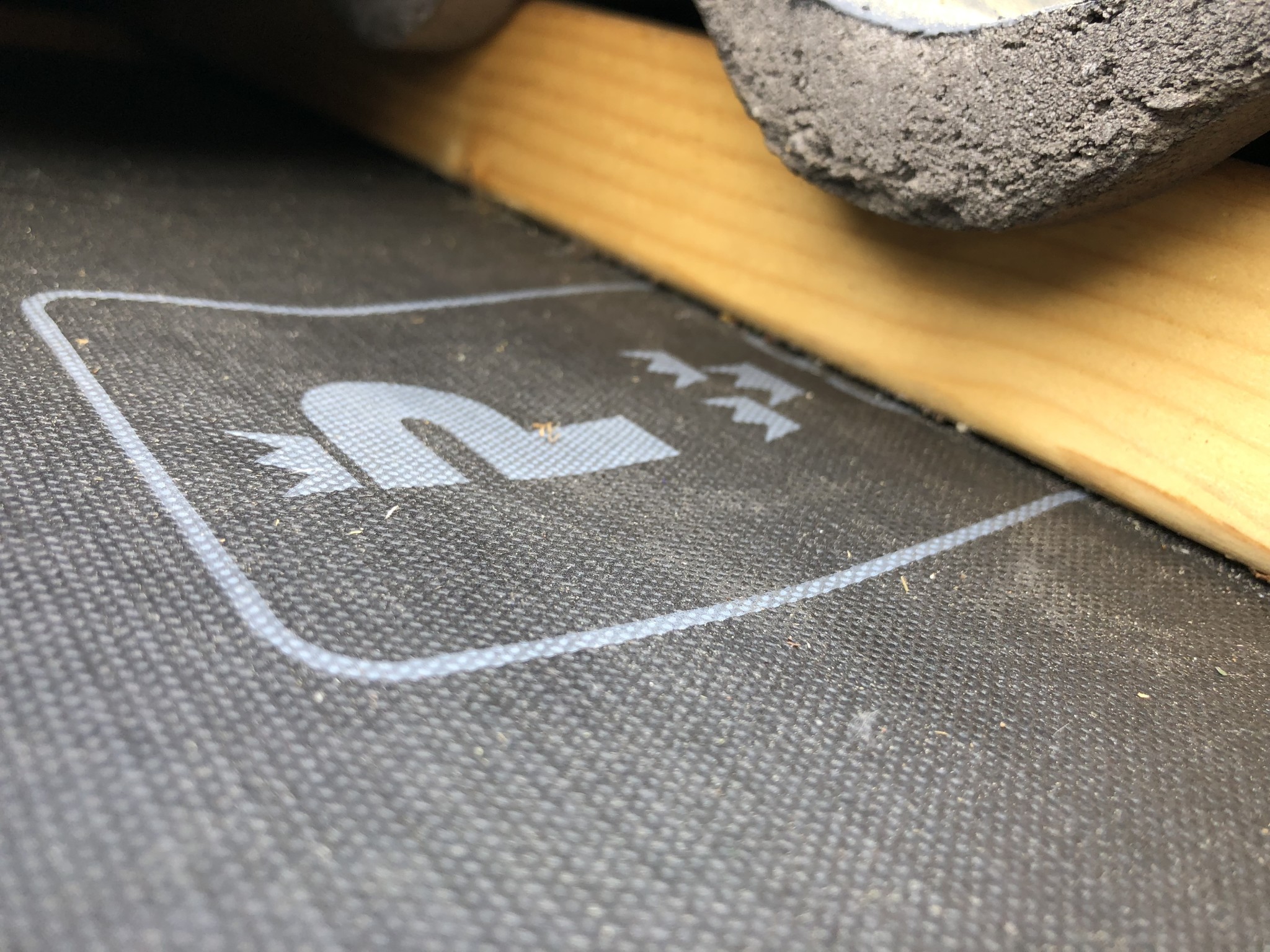

Vi flyttade in i mars i år, blir skarvarna såhär i hängrännan efter så kort tid om man gör de rätt? Redan rost på sina ställen.

det var inget roligt tak du har ,
spikarna i översta raden skall täckas av nockpannan , något annat är otänkbart .
rosten på hängrännan beror troligtvis på att dom kapat med såg eller vinkelkap utan att åtgärda efteråt så rostskyddet har släppt .
ser ut som att dom knäckt nån konstig plåt som sitter på läkten och sedan dragit upp pappen ovanpå , det funkar inte , vattnet kommer ju samlas där till pappen inte klarar längre och då gå igenom. och rinna under rakt på råsponten ( om det inte remsa under )

Är väl själva underlagstaket man ser där. Är ingen råspont utan duk. I alla fall enligt ritningen.pelle plåttak skrev:
Tvåa på den.
Brukar väl vara villor i den billigare kategorin som har duk.L Blader skrev:
Men att nocken inte täcker hålen är helt fel.
Ja ser ju lite slarvigt ut över huvud taget. Hur mycket av taket har du kollat ? Är huset helt nybyggt borde du prata med husfirman.L Blader skrev:

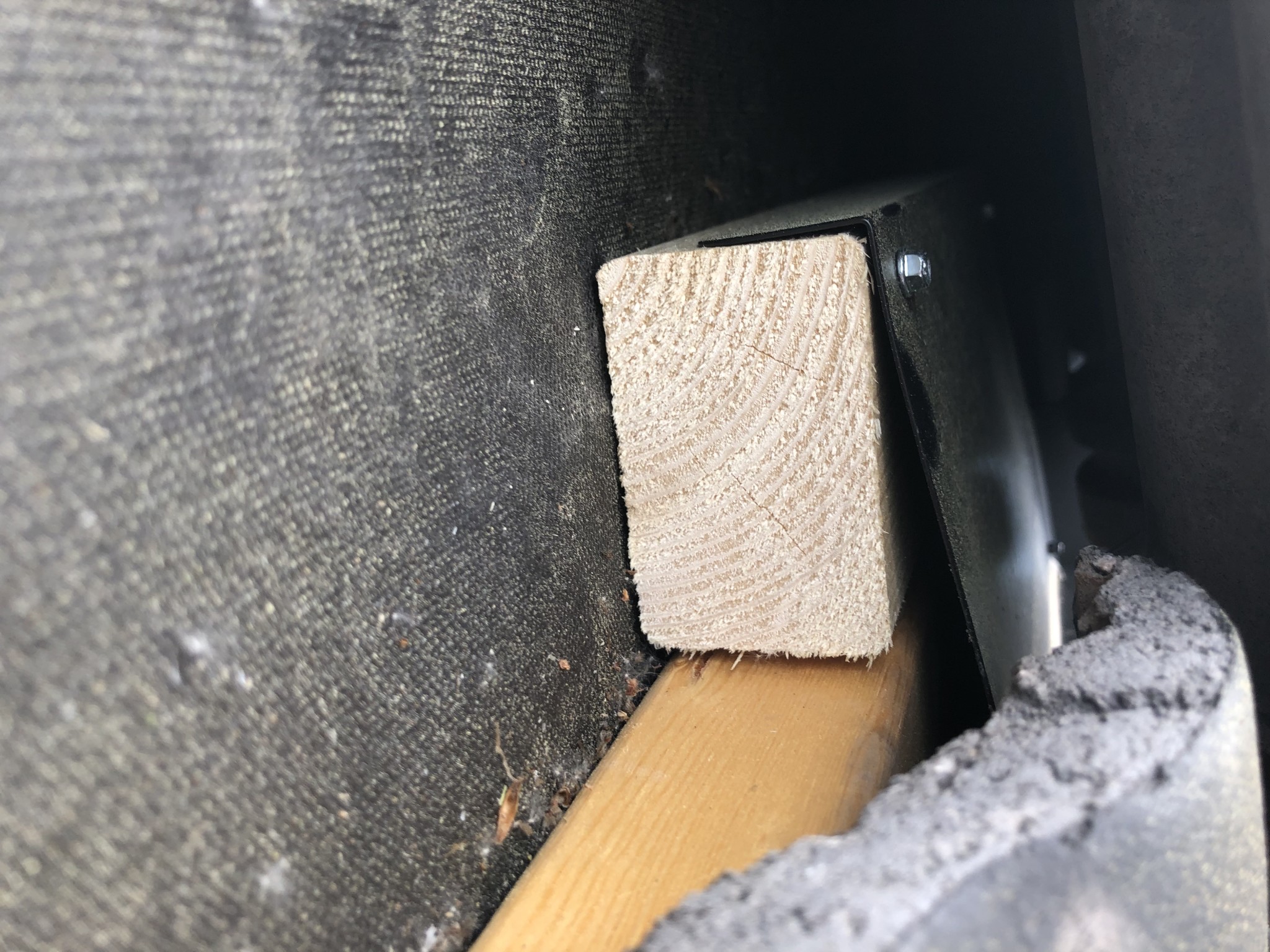

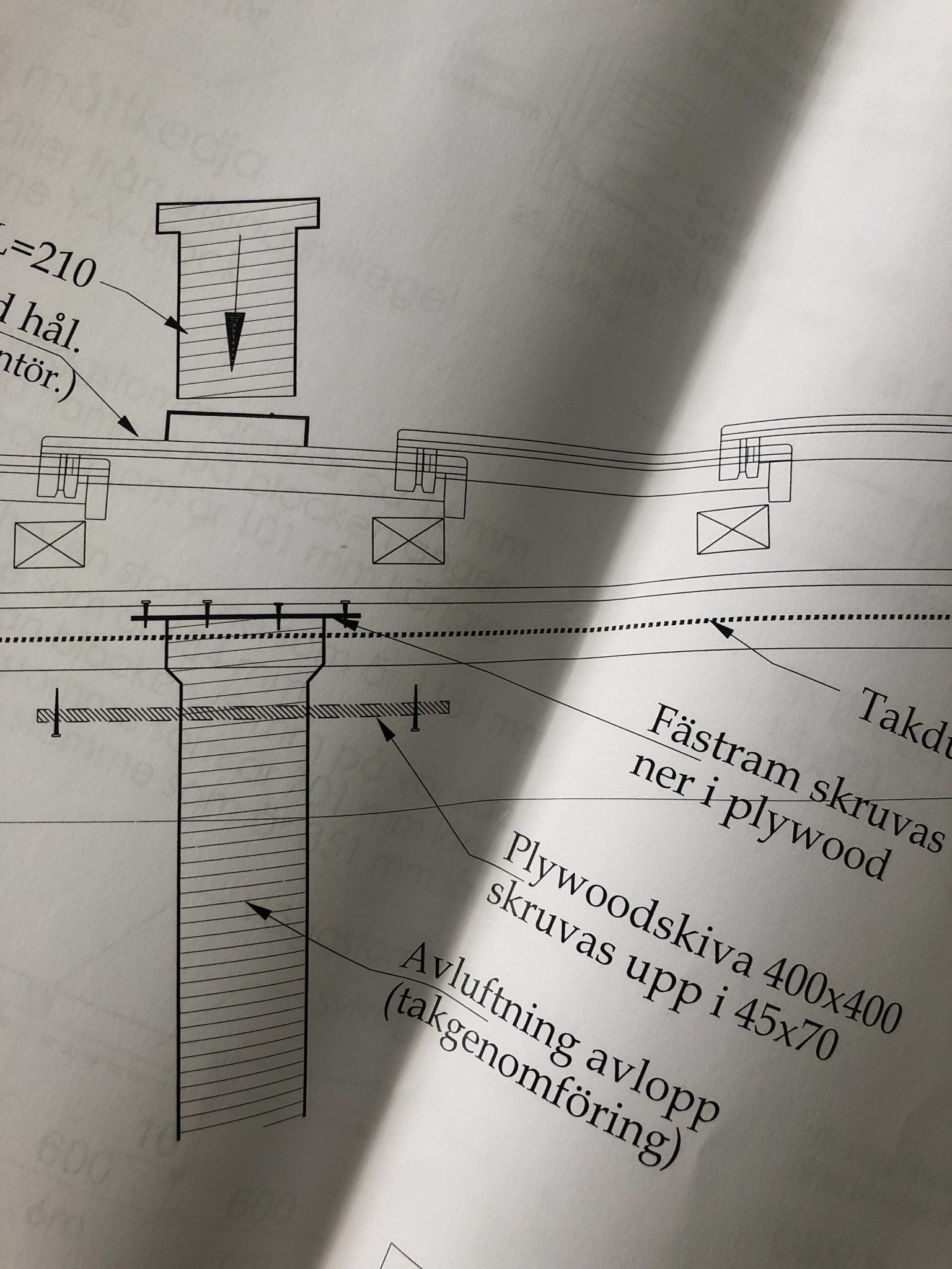

Nu har jag varit uppe igen. Och märker då att det ligger plywood under stosarna och venhuvarna. Se ritningen. Detta känns för mig helt fel. Det gör ju att vatten kan stå still vid läckten 45x70? Har jag fel?!
La till några ytterligare bilder från dagens takupplevelse.
