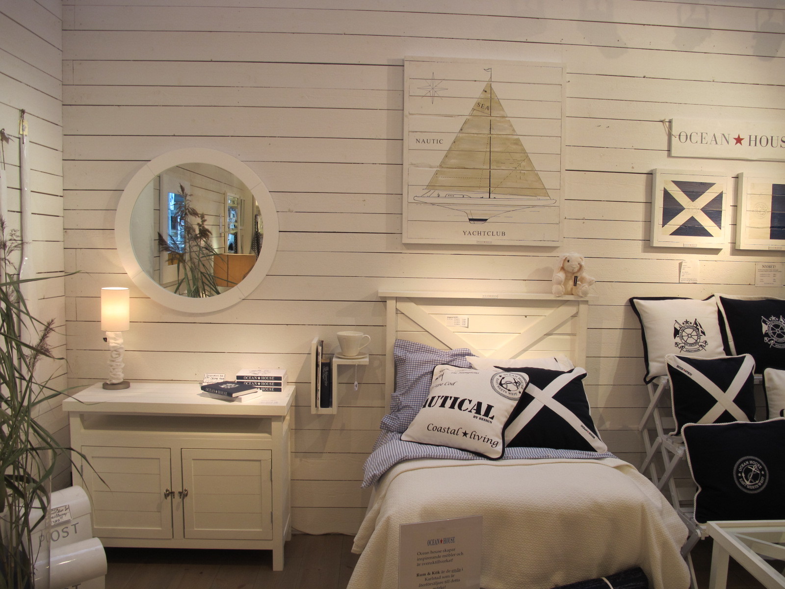

Jag avser att spika/skruva upp liggande väggpanel (klädsel) på insidan av en yttervägg, detta enbart av estetiska skäl (se exempel i bifogad bild). Tanken är att spika/skruva brädorna direkt mot gipsen och i den bakomliggande träregeln, ja med förhoppning om att hitta reglarna alltså.

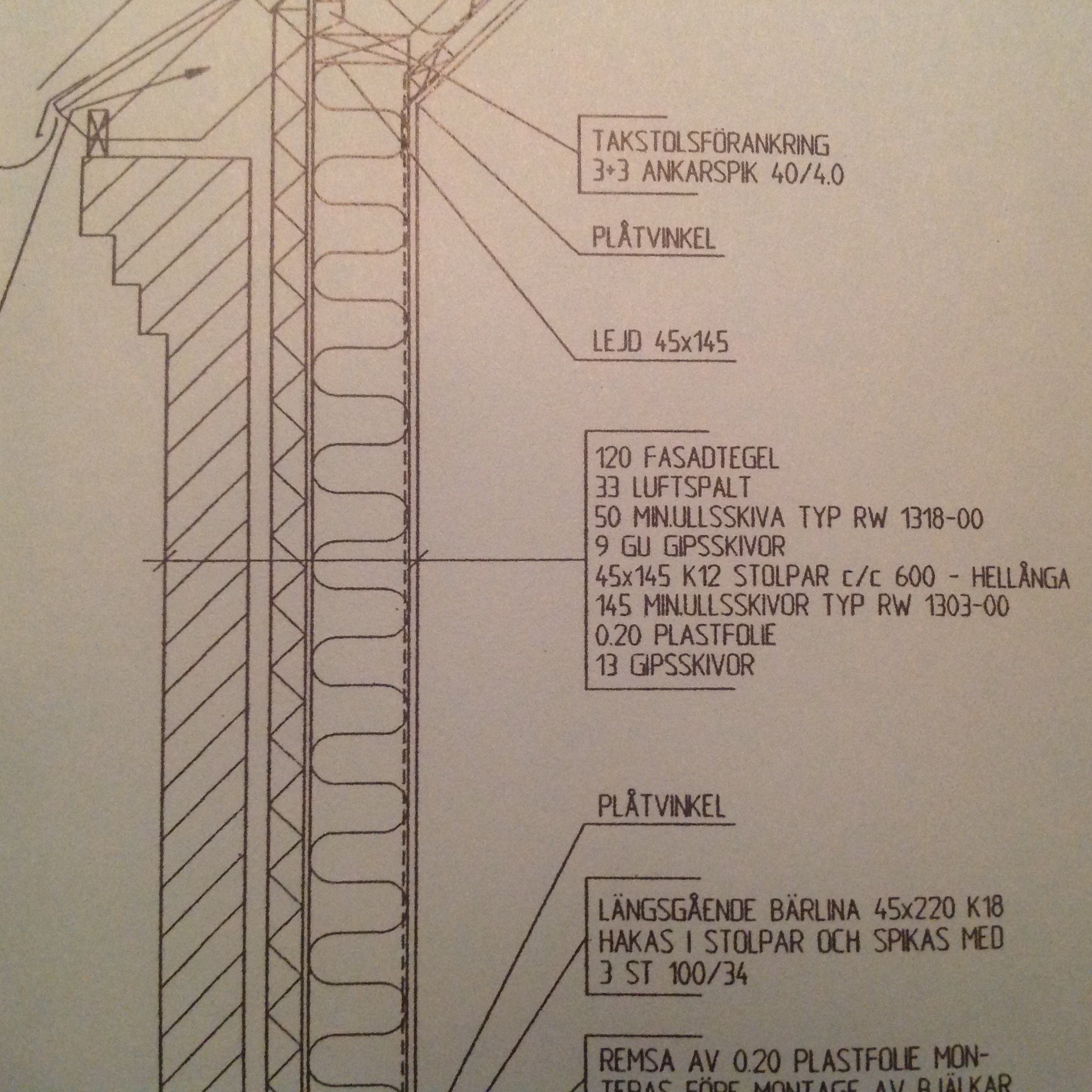

Jag bifogar en bild tagen från en konstruktionsritning på huset, som för övrigt byggdes 2002. Om jag förstår den rätt så ligger ångspärren/plastfolien direkt innanför den yttersta gipsskivan inifrån sett, vilket innebär att jag kommer att punktera folien. Min fråga är om detta kan ge problem på sikt? Eller kommer det att bli tillräckligt tätt mot träregeln? Vad händer om jag råkar missa regeln när jag skruvar/spikar? Den risken finns ju.
Vad händer om jag eller en annan framtida ägare bestämmer sig för att ta bort panelerna?

Hittar du av regeln är det inga problem, inte ens om man senare tar bort panelen.
Missar du, dra inte ur spiken.

Sätt upp läkt (28x70) utanpå gipsen på varje regel först och fäst den med 4-4 skruvar. Sen spikar du panelen i läkten. Slipper du punktera plasten på så många ställen och du behöver inte vara lika orolig för att missa regeln
Det börjar bli vanligare att man lägger plasten förskjutet 45mm in i väggen i nyare hus. Detta eftersom det blir så svårt att få det helt tätt annars. Alla eldragningar, skruv och genomföringen punkterar ju plasten vid den här konstruktionen. Men det verkar ju funka rätt bra ändå. Tror inte det är hela världen om det blir några små hål

Skulle vilja rek Byggmax tips, där man sätter en svart byggpapp bakom o sen lämnar en 5mm springa emellan, det blir grymt snyggt med en riktigt mörk springa som blir markerad, har gjort så själv i vardagsrummet.

Springan blir nästan det dubbla efter att det har torkat ordentligt. Vi körde en tumstock mellan varje planka och det vart det dubbla efteråt.
Färg/vindpapp går ju bra vilket som, kör du smalare springa behövs inget.
Köpte 21x145 färdiggrundat och tänkte måla den igen sedan,
men tyckte det blev snyggt och rått men alla skruvar synliga, så det fick vara så.
Har fått mkt beröm för väggen !
