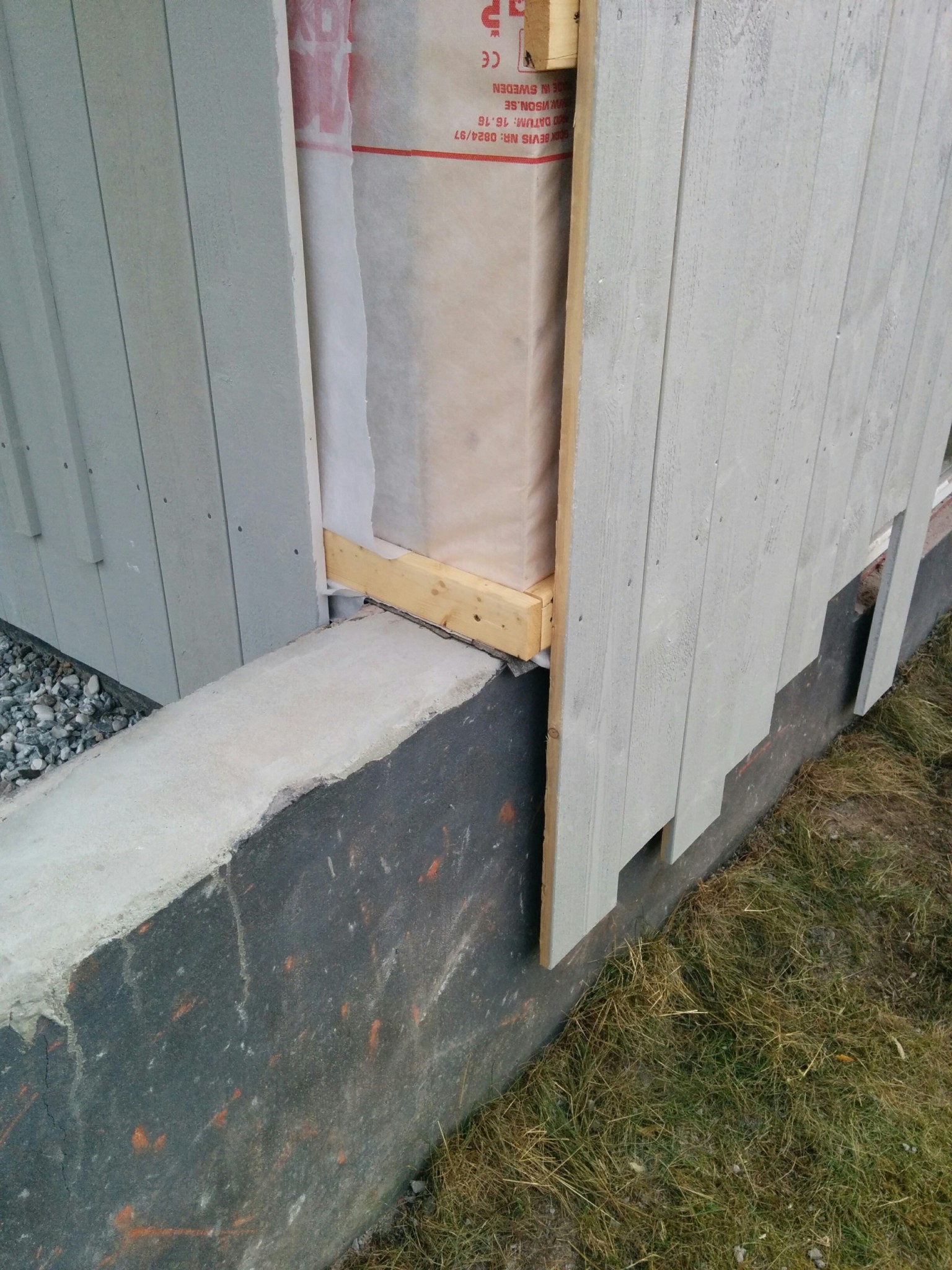

Hur hade ni gjort vid en sån här husknut med panel och knutbrädor? Knuten är mot nordost med 28cm takutsprång mot norr och 1.5 meter mot öst.
Funderar på om jag behöver sätta nån plåt av något slag för att inte riskera att fukt kommer in. Att slå ner det murade är inget alternativ, efter allt slit med att få ner teglet orkar jag inte
Vad tror experterna?
Om det är bakfall på muren så hjälper inte en plåt.
Så, ja en plåt och sedan måste du se till att det är fall på muren från väggen. Du behöver ju bara göra fall ett par decimeter om det är åt fel håll nu...
Hur du än bär dig åt så kommer vatten att rinna in i väggen om den utstickande delen inte täcks, plåt över hela eller slå ner den.
