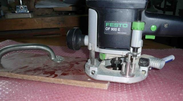

Vertikalfräs med matarverk är ju universialapparaten men det går med en överhandfräs också.
Protte
Kolla igen :) MFK700an har alltså två olika fräsbordi kitet. Ett enligt bilden i länken ovan och ett likadant som OFK700an.
så att maskinen ligger ner (som arbetsstycket) som på bilden??
