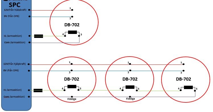

Jag har 1st rökdeckare DP721R som är dubbel balanserad men jag får inte till sabotage larmet när jag skruvar ner deckaren. Larm på 2k och normal på 1k.
Jag använder SPC-central och antar att jag får göra en sabotage slinga från relä 3.
Frågan är hur jag kopplar och programmerar första deckaren och sedan hur jag kopplar när jag ska skruva upp övriga rökdäckare.
Tacksam för lathund.
Hoppas det inte finns dumma frågor men jag borde lösa detta tycker jag men vet inte hur jag gör det enklast.

Egentligen upplagd i fel tråd men jag svarar ändå.
Du får inte sab när du tar ner 1 rökdetektor.
Programmera larmsektionen och utgången tex OP6 som brand så växlar vald reläutgång automatiskt när man raderar larmet från panel.
Lycka till
Tack för svar.
Jag var övertygad om att det gick att lösa men, jag kan inte komma på något mer än att montera en microbrytare i sockeln för att få sabotage avbrott. Lite mer jobb som jag inte vill lägga energi på.
Tack för den fina skissen
