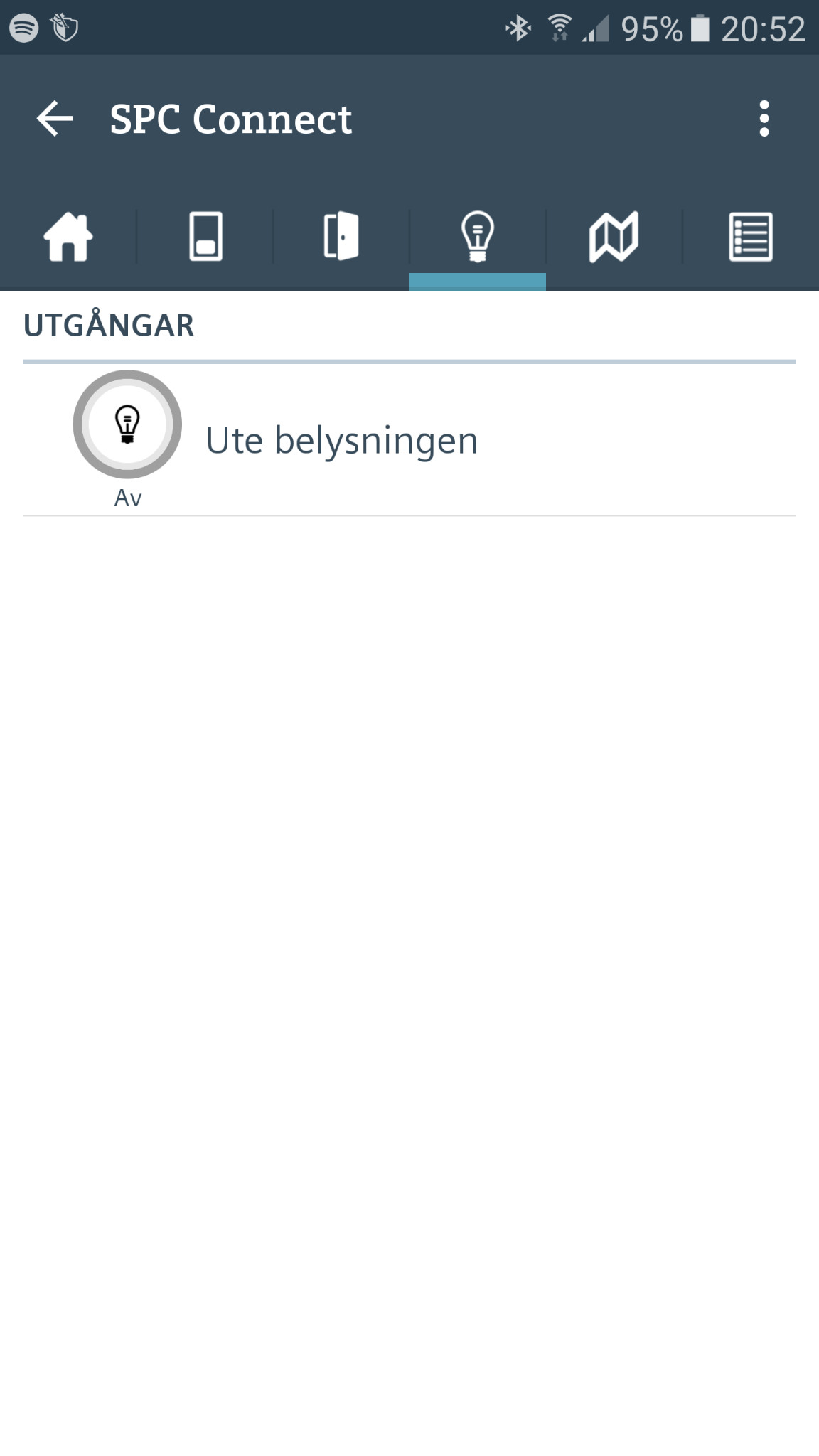

S sandman #1 Medlem · dalarna · 30 inlägg 4 mar 2017 08:44 sandman Medlem dalarna 30 inlägg 4 mar 2017 08:44 #1 Hello, Hur får man fram utgångar i Android appen, vilken "saknas"? Jag har en expansion vars reläer jag vill kunna aktivera manuellt från appen. SPC 5330 Komfortmap 2st expansioner 2st dörrexpandrar 3st PP500EM 3st områden Senaste firmware på allt

RilleRock #2 Medlem · Skåne · 2 410 inlägg 4 mar 2017 20:34 RilleRock Medlem Skåne 2 410 inlägg 4 mar 2017 20:34 #2 De utgångarna i app är knutna till mapping gates. Så du får skapa mapping gates och knyta till en fysisk utgång så kan du styra att direkt från appen.

S sandman #3 Medlem · dalarna · 30 inlägg 4 mar 2017 20:54 sandman Medlem dalarna 30 inlägg 4 mar 2017 20:54 #3 Inloggade ser högupplösta bilder Logga in Skapa konto Gratis och tar endast 30 sekunder Tack, var inga problem att få till när man visste hur.
