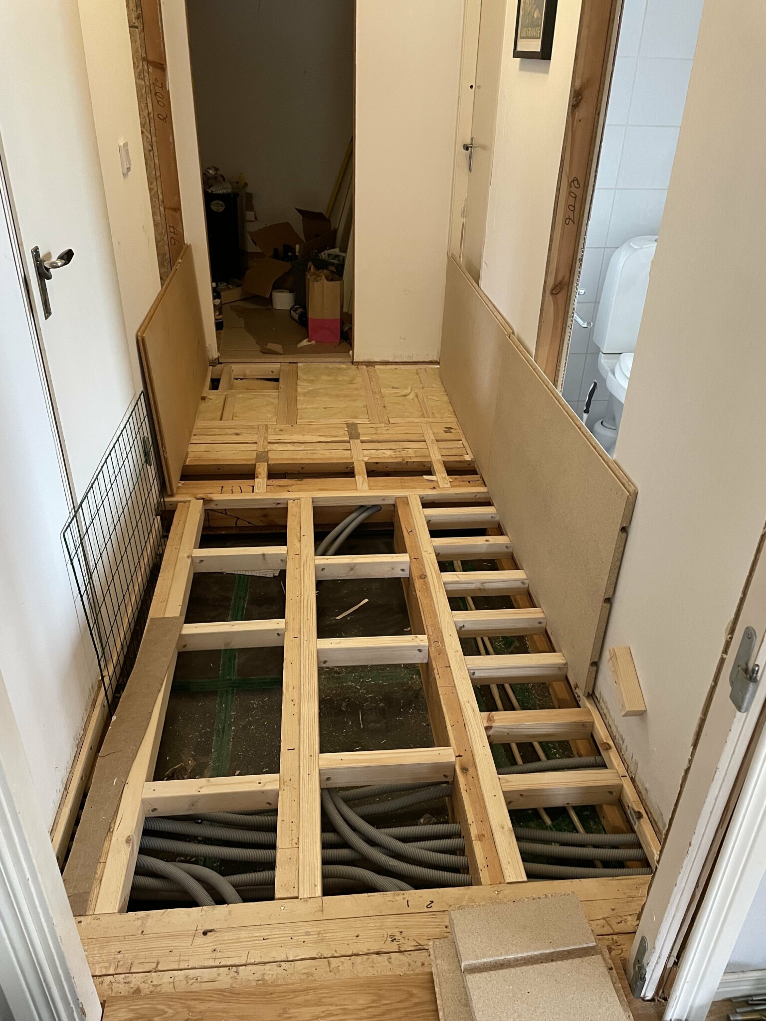

Vi håller på att renovera hallen (3100x1300). I hallen går skarven mellan två moduler i huset samt att avloppet från kök går ner i garaget i samma kluster.
Vi ska dra golvvärmeslang i hallen från två sovrum (verkar svårt att fräsa ut för o dra tillrop/retur i golvbjälklag) samt klädkammaren. Det kommer bli trångt med sex slangar.
Fråga?
Om jag kottlar 300 mellan reglarna (till höger e det kottlat på 200) går det då att lägga golvspånet på längden här istället för tvärs över? Limmar och skruvar i alla kottlingar.
Då kan vi dra sex slangar i spåren.
Mvh
Jeansen
  • Renoverad hall med öppet golvbjälklag och inlagda golvvärmeslangar mellan träreglar.
