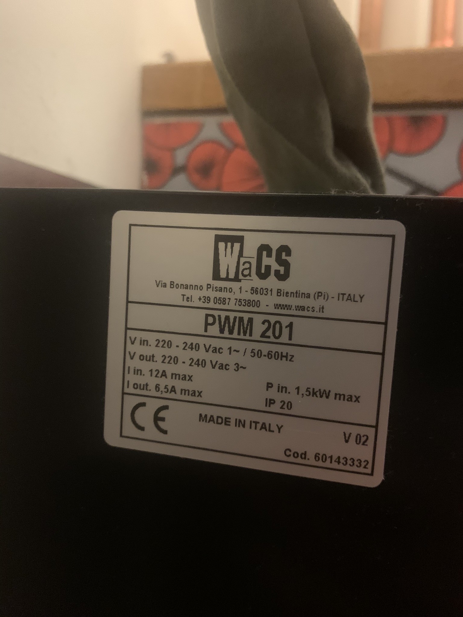

Vi har borrad brunn och jag upptäckte att vår pump (frekvensstyrd) går hela tiden. Jag har kollat förtryck och inställningar osv utan resultat. Hade även pumpteckniker här som satte en backvenil i pumhålet men felet kvarstår - den tappar tryck även när vi inte tappar vatten och det går fort så det måste vara rejält.
Jag har redan gråvt upp en slang i trädgården i tron om att det var den men icke.
Problemet är att det finns flera förgreningar så det blir mycket att gräva på måfå… jag antar att det finns något smart sätt att spåra vattenläckor på? Nån att anlita i Sundsvall?
Är du säker på att den är frekvensstyrd , normalt så är en sådan för att hålla ett konstant tryck ( tryckhållningspump ) i ledningarna. En bild fabrikat och typ på pumpgrejer inte fel.

  • Etikett med tekniska specifikationer för en PWM 201-enhet, "Made in Italy", på en svart bakgrund.

Någonstans läcker det ju troligtvis när den hoppar mellan 3.9 och 4.0bar konstant. Dvs. Pumpen når aldrig stopp tryck för tryckmätaren och det resulterar i att pumpen går konstant.
Har du kollat ner i foderröret så att det inte läcker vid övergången genom foderröret?
Är själva pumpen i borrhålet då. Vart går dom andra påsticken ( avtappning ) , vet du det. Inte helt omöjligt att det har blivit en läcka på en T-stycke. Har du ett tryckkärl i huset och ev en ventil på inkommande, stäng den och se vad som händer. Kommunerna eller vattenleverantörerna ( kommunalt vatten ) har instrument att lyssna i mark efter läckor, kanske dom kan lejas att kolla.
Jag har haft pumptekniker här som kollat u foderröret samt satt en backventil där i tron om att vattnet helt enkelt rann tillbaka. Jag har även grävt upp och kollat på ett tappställe på gräsmattan.
