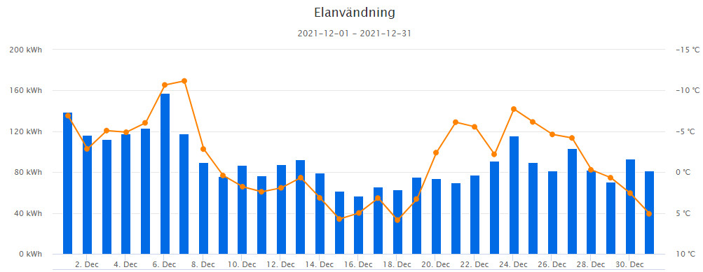

Jag har också bergvärme med en IVT Greenline C11 (11kW) och jag körde i höstas med Tibber och räknade nu på skoj för oktober och november, som ju får klassas som extrema, så använde jag 1675 kWh respektive 1283 kWh till uppvärmning men där ingår ju då även varmvatten.
Jag hittade siffror på att varmvatten bör ligga på ca. 1000 kWh/person och år så då för oss fyra i hushållet ca. 333 kWh/mån så om vi ser totalt på okt+nov har uppvärmning (exkl. varmvatten) varit 2292 kWh.
Medelpris i november för mig var 1,02 kr/kWh och i oktober 0,82 kr/kWh, så medel totalt 0,92 kr, alltså uppvärmning i medelpris 2109 kr, och räknar man då på Ngenic's egna siffror på en besparing på 10% så skulle det innebära drygt 211 kr på två extrema månader där det varit både rätt kallt men med tokhöga elpriser så den besparingen är väldigt högt uppskattad då... För december/januari kan det väl ha varit något högre förstås men då hade jag inte Tibber längre så inte samma insyn i förbrukningen tyvärr.
Som Tibber kund får man Ngenic Tune för 3495 kr så om alla månader var som oktober och november 2021 skulle återbetalningstid vara 28 månader men jag skulle tror att "vinsten" under maj-september är i den närmaste obefintlig och en mer "normal" månad vintertid kanske max. hälften av vad vi sett nu så då hamnar vi på mer (tror jag) realistiska 111 månader (eller lite över 9 år) innan man kan räkna hem den och det är med det rabatterade priset från Tibber!
Vi sänkte värmekurvan med 1,5 grader i början av december istället och det gav oss en sänkt inomhustemperatur från runt 21-22 grader till 19,5-20 grader under december och januari men det visade sig direkt på statistiken att elförbrukningen minskade med 17-20%!

Mja, jag tycker väl att statistiken här talar sitt rätt tydliga språk och det syns ju rätt tydligt var jag drog ner värmen:J Josth skrev:
Förvisso blev det betydligt varmare i mitten av december men jämför man t.ex. 5:e med -6 grader som har 121 kWh förbrukat med 26:e som också är -6 med kalla dagar före som ligger på 86 kWh som är det betydligt mer än 20% t.o.m. MEN, vi blev mer försiktiga med att ladda elbilen också mot mitten/slutet av december, men å andra sidan körde vi knappt någonstans så det borde inte varit jättestor förbrukning på elbilarna men de spelar in och när jag räknade på det i december själv kom jag just fram till något under 20% i förändring...
