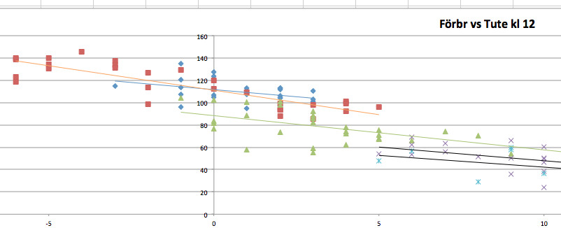

Jag kan fö dela med mej av nedanstående diagram från 2011 då jag monterade en inomhusgivare den 1 mars. Notera hur förbrukningen omedelbart sjönk ca 20% tack vare att givaren kompenserade för solinstrålningen.
Total elförbrukning (inkl hushåll) som funktion av utomhustemperaturen.
Jan: Blå, Feb: röd, Mars: grön.
