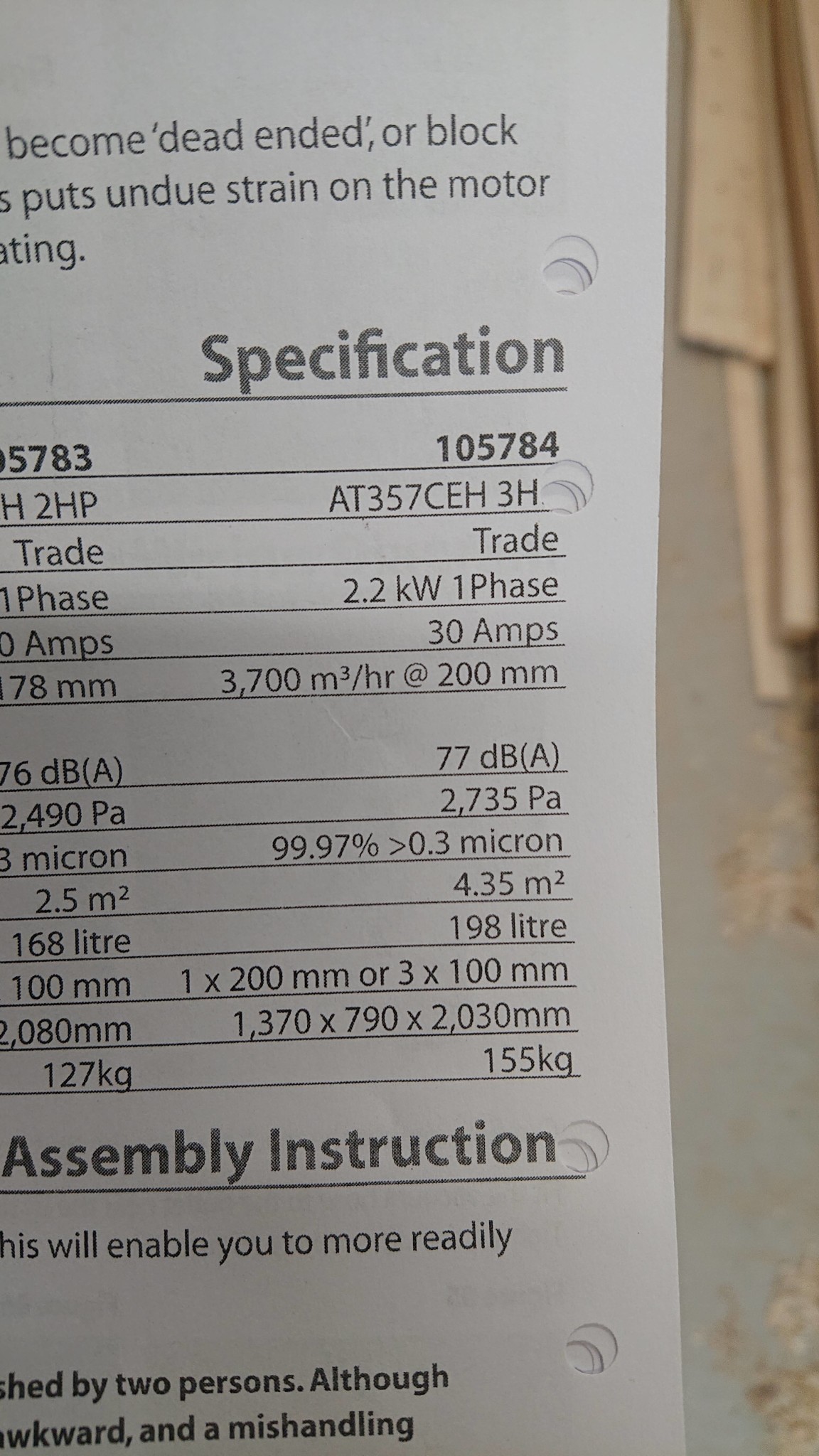

Jag har köpt en Axminster Trade 105784. Den har en enfasmotor på 2,2kw. Maskinens kontakt är en sån där blå CEE 16A 1faskontakt. Maskinen står i verkstaden vid ett trefasuttag, så jag har på inrådan av elektriker byggt en övergång med en blå 1fas CEE hona till en röd 3fas CEE hane. Jag kopplade maskinens fas till L1 i båda handskarna. Alla andra uttag i verkstaden har ett vanligt schuko-uttag på sig utom just precis uttaget vid maskinen, men den här lösningen är ju praktiskt identisk med att koppla 1fas CEE-kontakten till schuko-uttaget via en adapter. Jag belastar ju samma fas.
Nåväl! Jag slår på maskinen och efter fem-sex sekunder så löser brytaren ut i elcentralen. Varför? Brytaren är en trög 16a-säkring. Den borde klara betydligt fler watt än 2,2kw.
Grejen är att när jag tittar i instruktionsboken så står det "supply circuit 30 amps", men det låter lite väl häftigt med 30 ampere för att driva en så relativt svag motor. Skulle den dra 30A så skulle ju kontakten den levereras med drygt palla hälften av belastningen.
Jag förstår att det på något sätt blir för mycket effekt på brytaren, annars skulle den inte lösas ut, men jag blir inte riktigt klok på HUR? Och vad jag ska göra för att kunna använda min spånsug.
Etikett på Axminster Trade-maskin som visar modellnummer 105784, 2.2kW effekt, och olika tekniska specifikationer.
Närbild av tekniska specifikationer för Axminster Trade maskin, med fokus på effekt och strömförbrukning.
Du har något annat som belastar den fasen?
Hinner maskinen varva upp ordentligt eller är den fortfarande på ”gång”?
Den klappar ihop precis innan den når full effekt tror jag.

starta sugen. låt den gå ~3sek. slå av. vänta några sekunder och slå på igen. repetera till den går på max varv. om den sedan fortsätter gå så är det startströmmen som löser säkringen.
Testade just, en bra idé, att motorns momentum liksom får arbeta upp i etapper. Men säkringen går i alla fall.

För direktstart är tumregeln: motorns märkström x 2 = märkström trögt skydd (C-karakteristik för dvärg och gL/gG för säkring)
Men är nog liknande för 1-fas skulle jag tro.
Men har man bara dvärgbrytare 16A så kan det funka med D-kar.
Edit:
https://www.swedendro-tools.se/shop/product/axminster-trade-at357ceh-cyklonspansug
Det måste vara D-karakteristik på dvärgbrytare enl. ovanst. om det ska funka.
MultiMan och 1 till
Jag vet inte om jag helt greppar svaret. Det är C-brytare i elcentralen.
