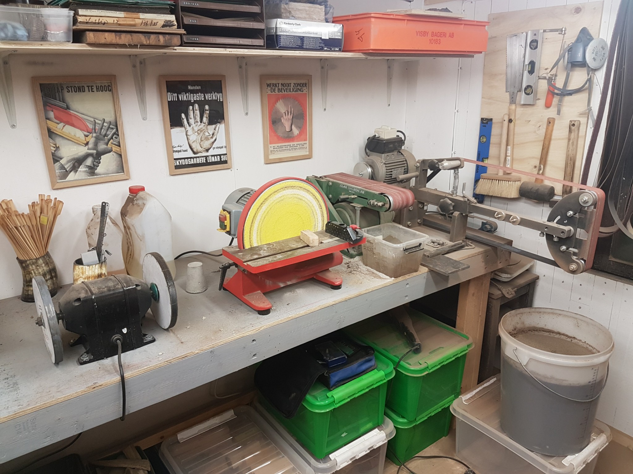

  • Välorganiserad verkstad med diverse verktyg och maskiner på arbetsbänk, samt säkerhetsaffischer på väggen.
Sorry för OT, men helsköna tavlor!

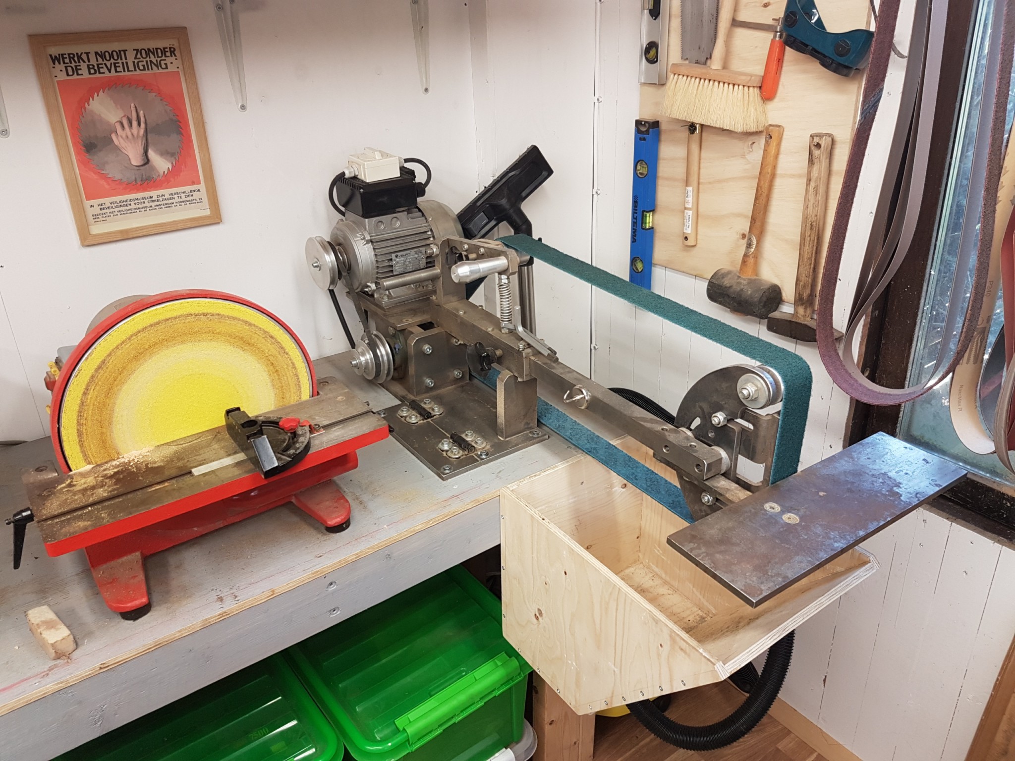

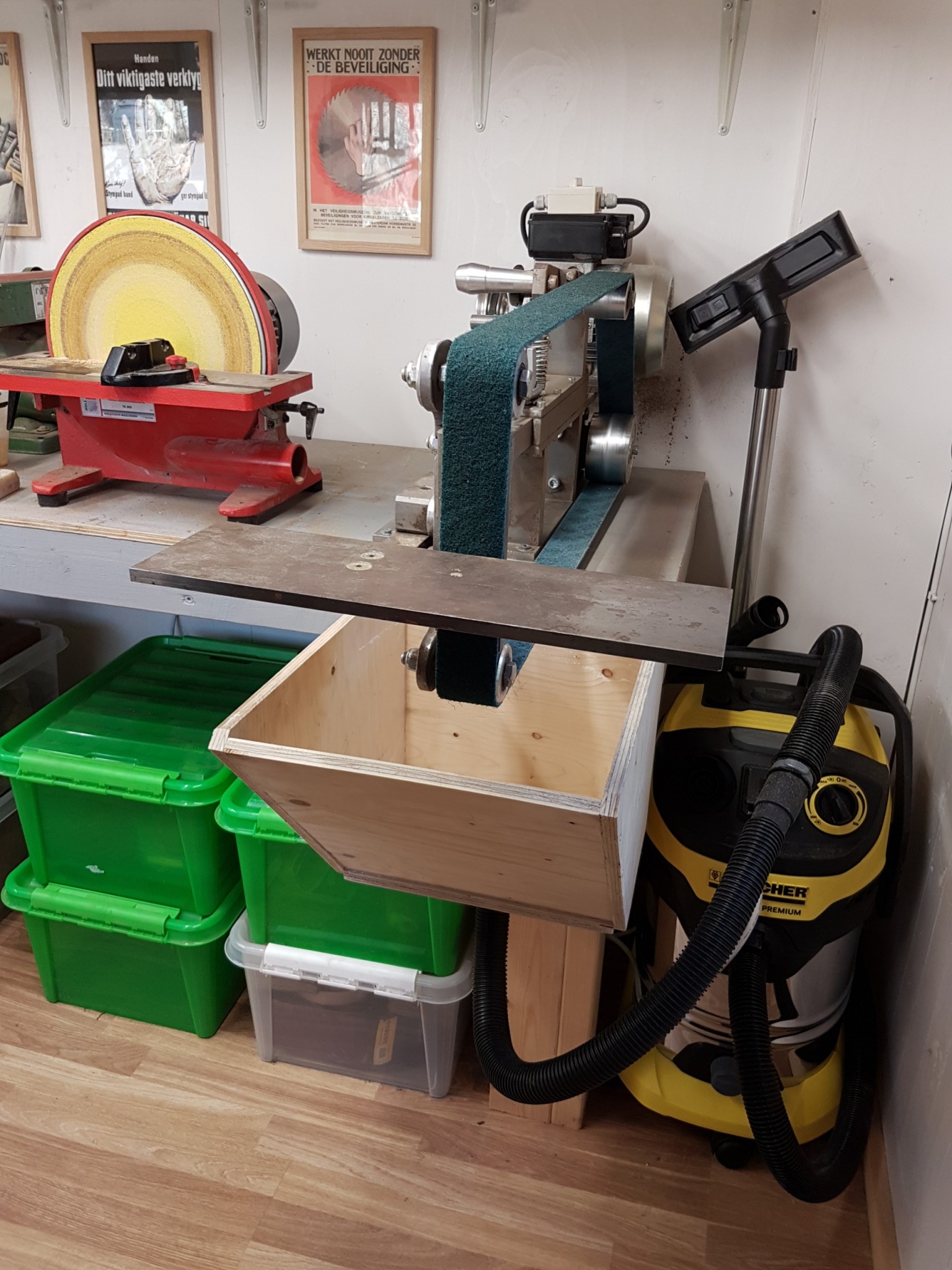

Det blev en grovdammsugare!
Byggde en enkel tratt i plywood som fångar upp dammet från bandslipen och kopplade in maskinstyrningen till dammsugaren.
Fungerar över förväntan! Och jag kan koppla in tallriksslipen när jag kör den på samma sätt.
En verkstadsinredning med bandslip och grovdammsugare kopplad till en plywoodtratt för dammuppsamling.
Verktygsvägg och en bandslip kopplad till en egenbyggd trätratt för dammuppsamling med en grovdammsugare.
