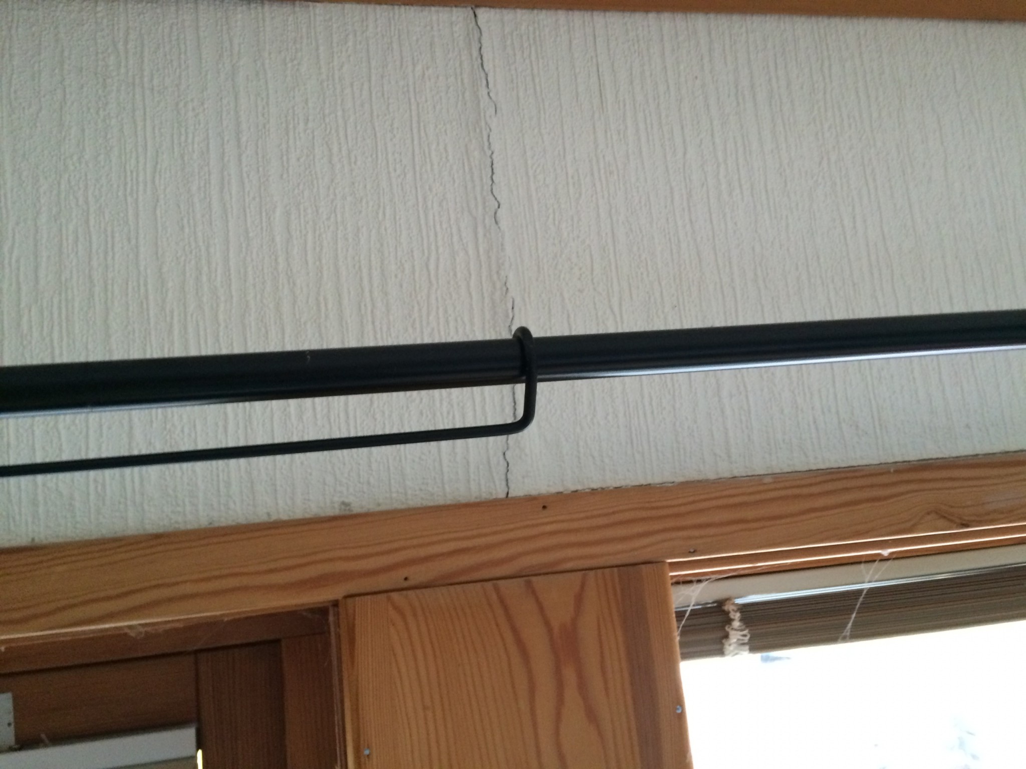

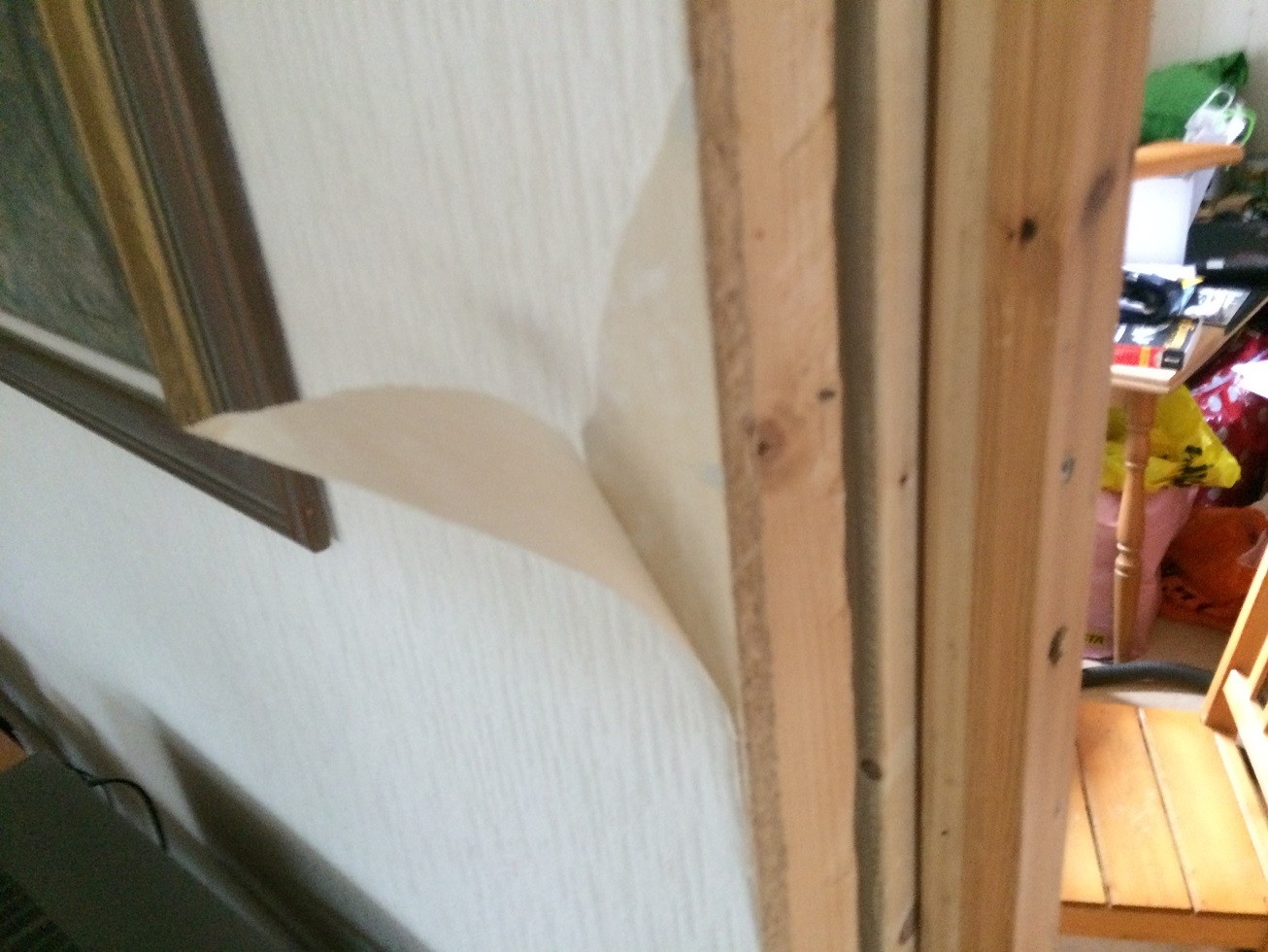

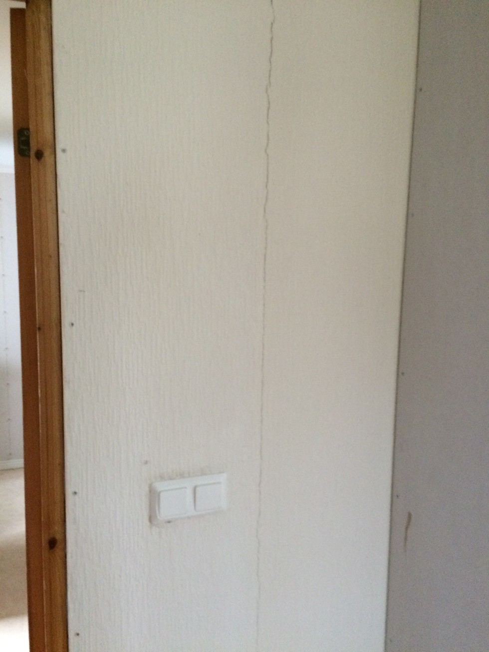

Jag skall riva strukturtapet som sitter direkt på spånskivor.
Min plan var från början att ånga ner befintlig och sedan sätta microlit direkt på spånskivorna.
Nu funderar jag på om det är bättre att bara riva yttesta lagret på befintlig strukturtapet.
Hur bör jag göra?
Gipsa skiten, kommer inte få till det annars.
Beror på vad du ska ha på sedan. Du kommer alltid få strukturskillnader och rivkanter. Ska det vara fint ta 6 mm renoveringsgips.

Om du kan riva ytterlagret såsom man kan på en del vävtapeter får du med lite tur en slät och spcklingsbar yta. Annars kan du slipa ned det sista till spånskivan. Gips såsom rekas ovan fungerar såklart men risk för problem vid foder/socklar.

Microliten kommer inte att hålla, du måste sätta in en kraftigare glasfiberremsa eller liknande i spånskiveskarvarna och spackla, men röra på sig kommer det troligen att göra ändå. Har likadant på vår övervåning nämligen. Vi rev av strukturtapeten, spacklade (inklusive remsan jag nämner), slipade förståss och sedan renoveringsväv ovanpå det också. En skarv syns, en skarv har spruckit helt. Microliten har vi inte för att den ska hålla ihop eller nåt sånt, utan egentligen bara för att det ger en snyggare yta när man målar, än vad vår patetiska spackling och slipning hade gett.
Vis av erfarenheten säger jag alltså att bästa lösningen är alltså att gipsa, annars kommer du att få tillbaka sprickorna du visar på bilderna inom några veckor.

Inspacklade pappremsor sägs ofta vara det bästa. Se till att du får bort tapeten överallt där den sitter löst. Jag vet inte om det var just microlit, men jag använde en renoveringstapet för något år sedan och var nöjd med resultatet. Jag hade rivit ner kakel från masonit, så det var en mycket rå och ful yta som krävde en hel del spackling. Efter spacklingen täckte renoveringstapeten det mesta av kvarvarande små ojämnheter.
