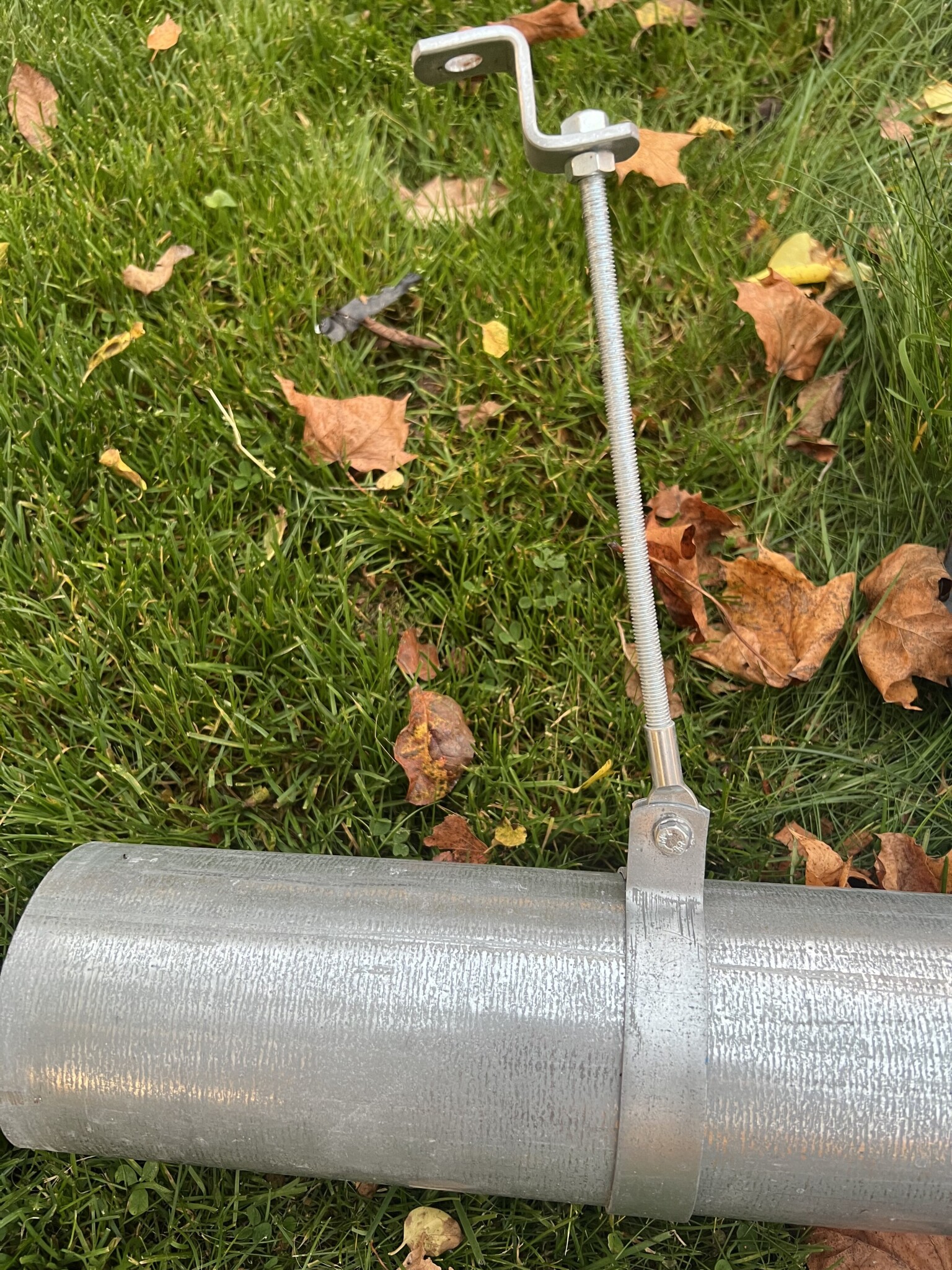

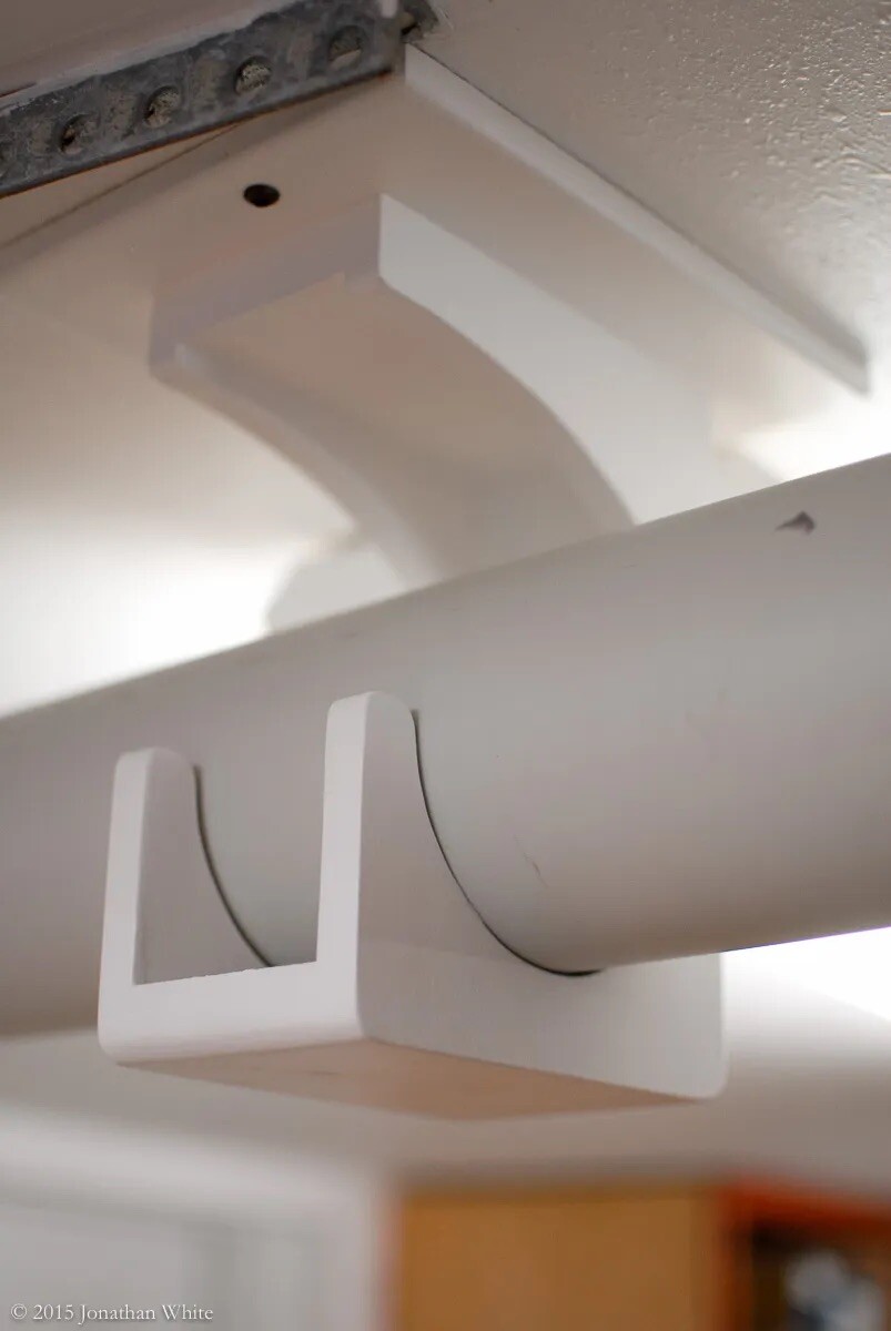

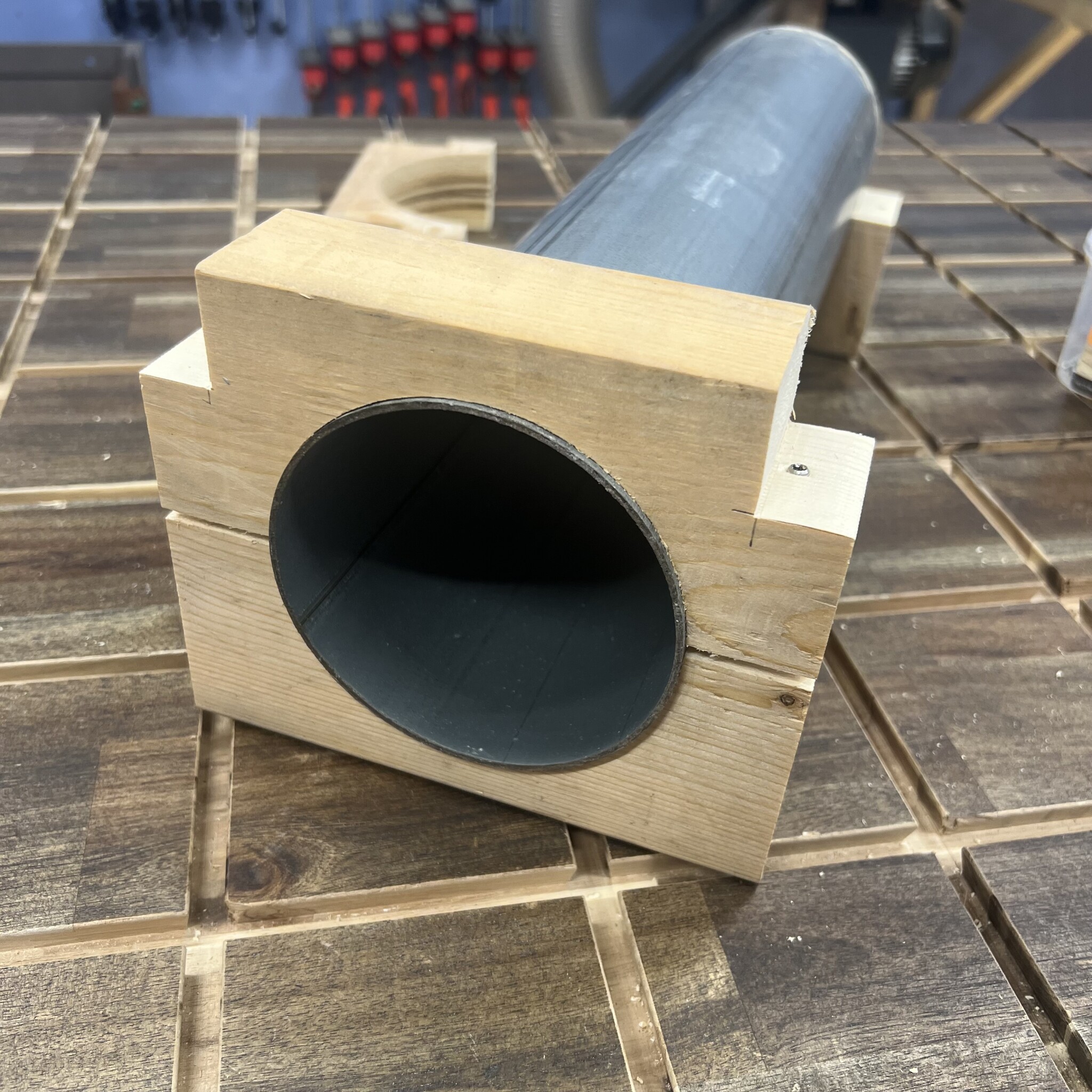

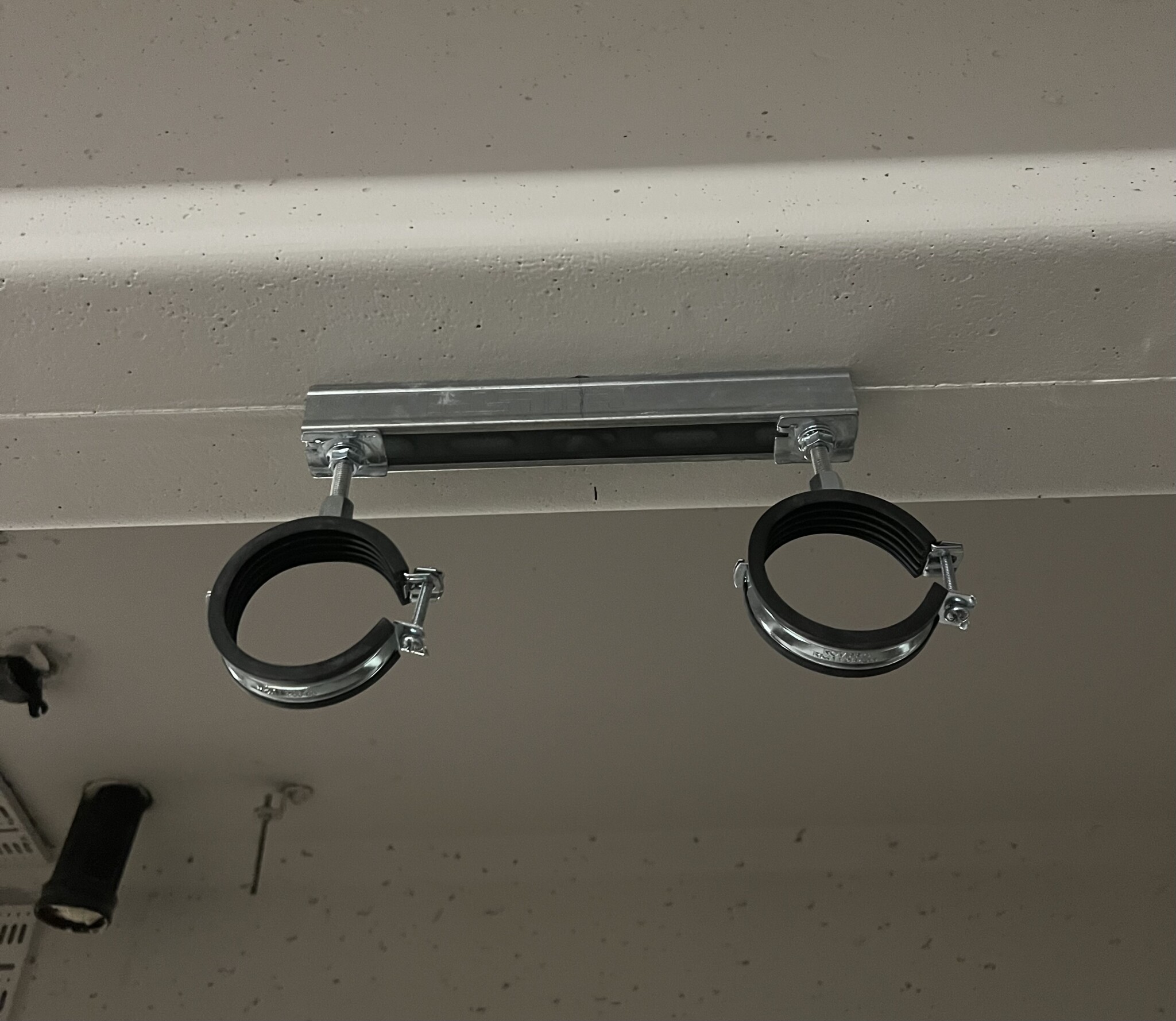

Helt skamlöst stjäl jag en gammal tråd för att fråga om hur jag ska fästa mina spårör på vägg och i tak. Kanske på det sätt som @pools gjorde i forntiden. Ett tvådelat träblock med hål i mitten, åtminstone ser det ut som det. Är det den enklaste lösningen? Sitter förresten rören kvar pools?
Jag har ärvt en hel spånanläggning med en massa stålrör och annat. Det finns en del fästen (se bilden), men dels vill jag ha något som stadigare låser dem mot vägg och tak och dels har jag inte ärvt så många som jag behöver.
Jag har sökt på köpevarianter och det finns en hel del. Fast antingen är de för klena för mina tunga stålrör, eller kostar de några hundra per fäste och det har jag inte så stor lust att betala.
Jag hittade en enkel variant till rimligt pris, men jag vill hellre ha rören några cm ut från tak och vägg än dikt an.
Så hur har ni andra gjort? Visa. Och om jag skulle sno idén från första bilden - vad tror expertisen om vanligt regelvirke i 45*170 som jag gör ett 108 mm hål i, delar i två, skruvar den ena halvan i väggen och den andra halvan i den första och då klämmer fast röret. Behöver jag egentligen krångla till det mer?
Det går att krångla till det. Den här varianten hittade jag att någon lagt en evighet på att bygga. Fast jag vill inte skryta med hur fina fästen jag byggt, utan bara få upp rören stadigt.

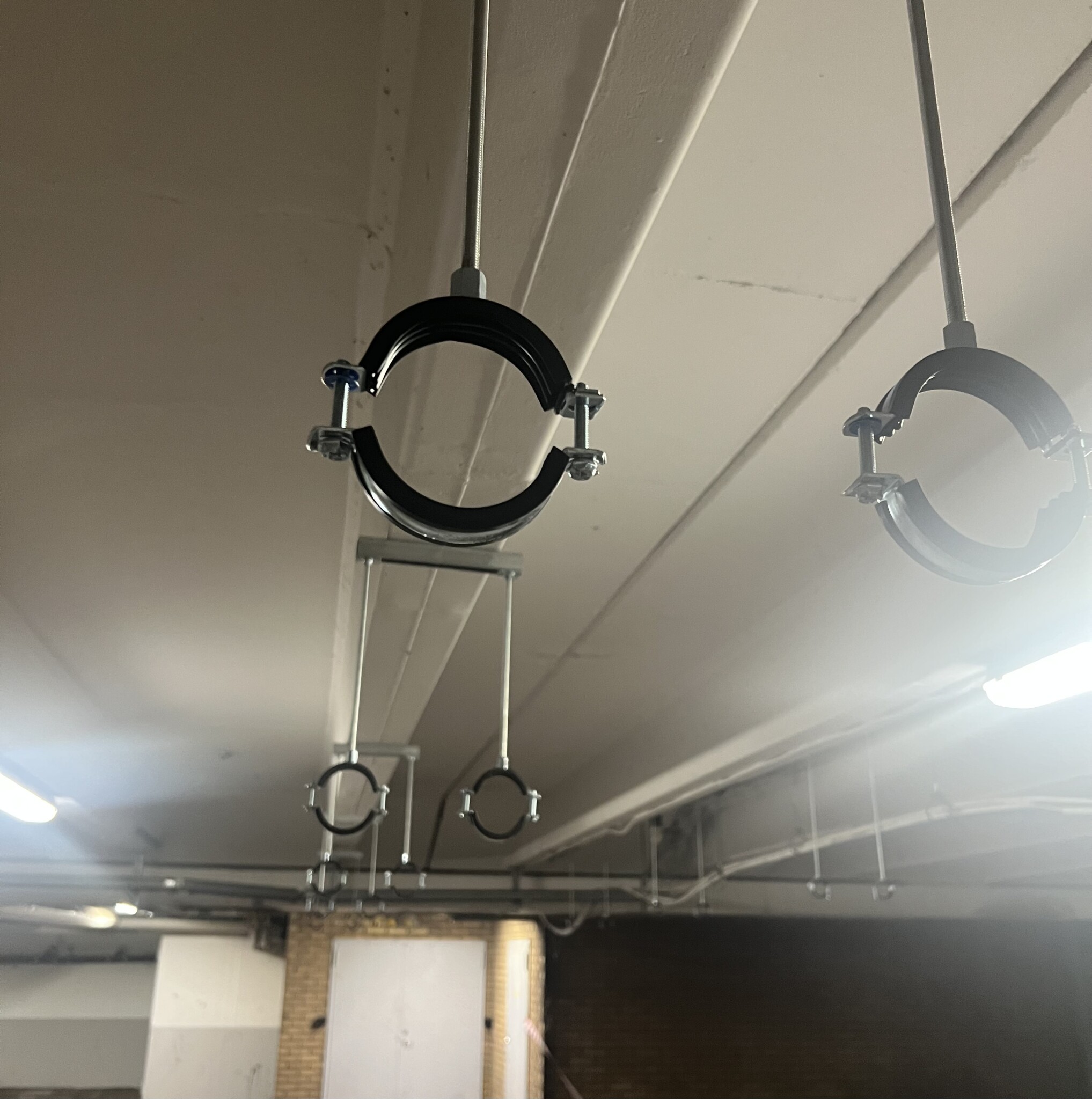

Produkter som diskuteras: "hålband"
Hålband HB A4 rostfri 10 meter FAST
Förankning av mindre träkonstruktioner
481 kr inkl moms
Jag har tänkt på det också. Men förutom att att det skulle kännas lite bättre i magen med något lite snyggare i ett helt nybyggd hus, så saknar de en praktisk funktion. I den växel jag kommer ha vid sugen måste rören komma in helt parallella med varandra och hålla ett bestämt avstånd från väggen. Det blir lite väl utmanande med hålband.H heimlaga skrev:
Så snart jag hittat en hålsåg med rätt diameter ska jag ge mig på att testa lite. Det borde ligga en på något bra ställe i garaget.
Den enkla varianten med en liten kloss bakom med tjockleken=distansen du vill ha?Hep skrev:
Låter annars som du behöver en 3D-skrivare …
Jag var nästan säker på att köra varianten på bilden tidigare i tråden, då det verkar vara en enkel lösning i billigt trä. Åtminstone tills jag tittade närmare på renoveringen av garaget jag var i nyss. Plötsligt fanns det en väldigt enkel och billig genväg. Eller kanske inte. Tur att det var mitt nuvarande jag och inte mitt tonåriga jag som behövde fästen.

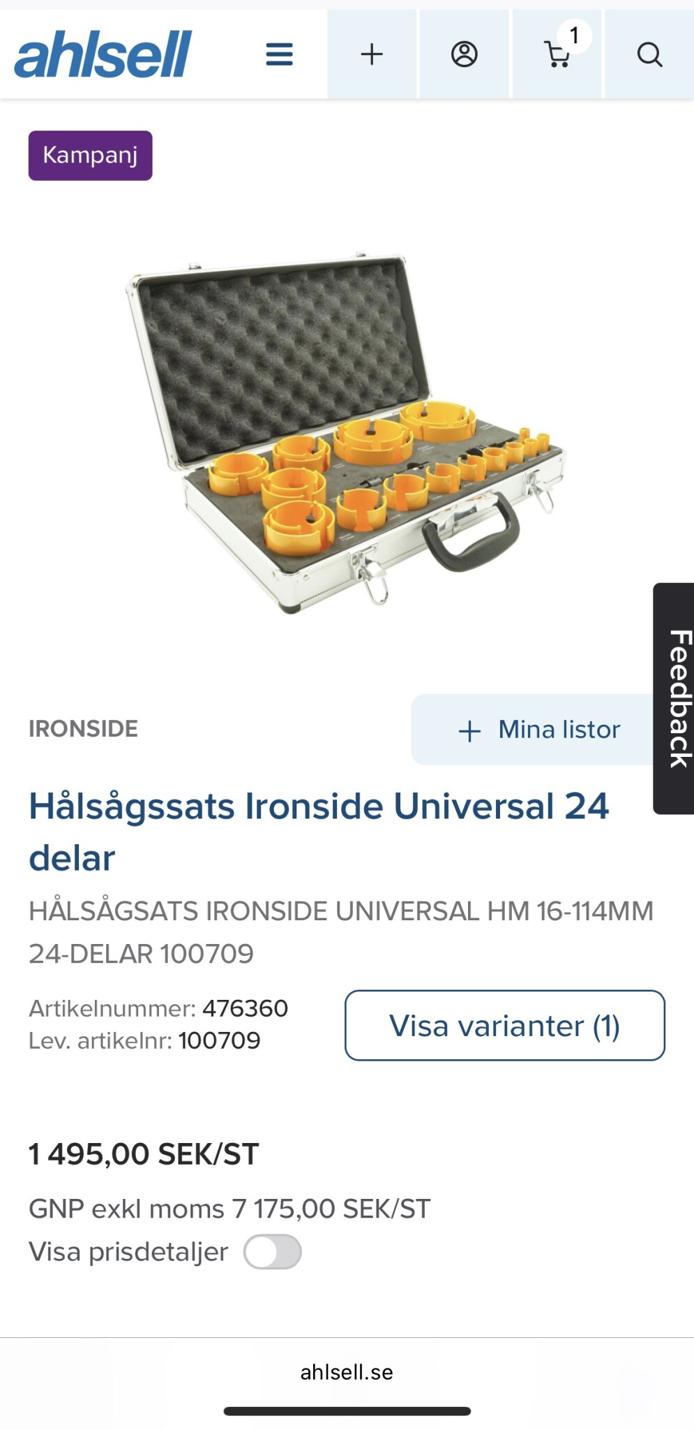

Kommer sakta framåt. Nu har jag hittat ett enkelt, billigt och väldigt stadigt sätt att fästa rören på väggarna. Regel, hålsåg och två trallskruvar. Enda problemet är att den hålsåg jag har i rätt dimension höll på att sätta eld på snickeriet, genom att kämpa sig igenom två mjuka granreglar. Ännu ett av mina kinesiska ”fynd”.
Någon som har tips på hålsågar av riktigt bra kvalitet? Snabbt överslag säger att jag ska tillverka närmare 40 fästen.

Har köpt denna från Ahlsell, har dugit bra hittills. Men några 40hål med samma dimension har jag ännu inte gjort. Men den är så vitt jag kunnat hitta deras enda produkt där dom inte har 5 gånger så dyrt pris jämfört med nätbutiker.Hep skrev:
https://www.ahlsell.se/products/ver...r/halsagar-och-dosfrasar-med-tillbehor/476360
Ahlsell ska ha drygt 1900, medans nätbutikerna vill ha nästan 5000.. Säg till om du inte har konto men vill handla.

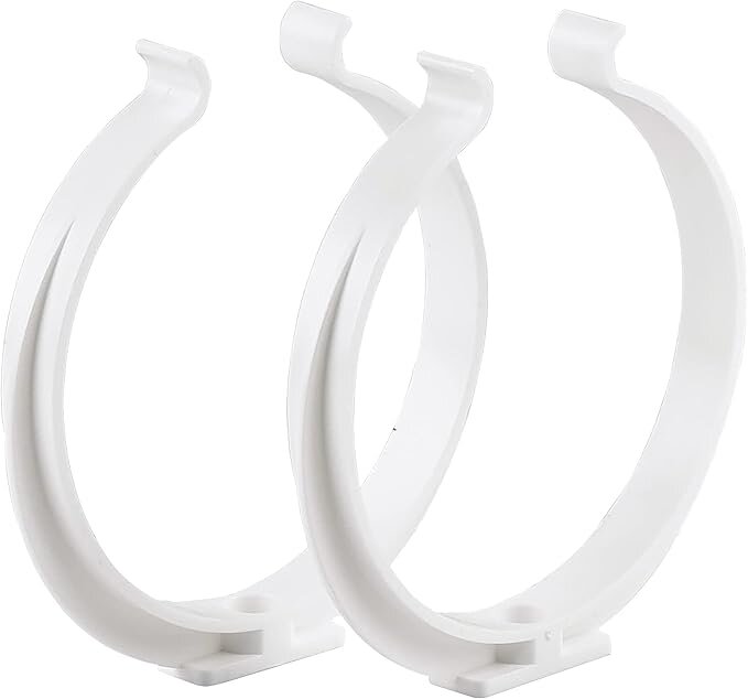

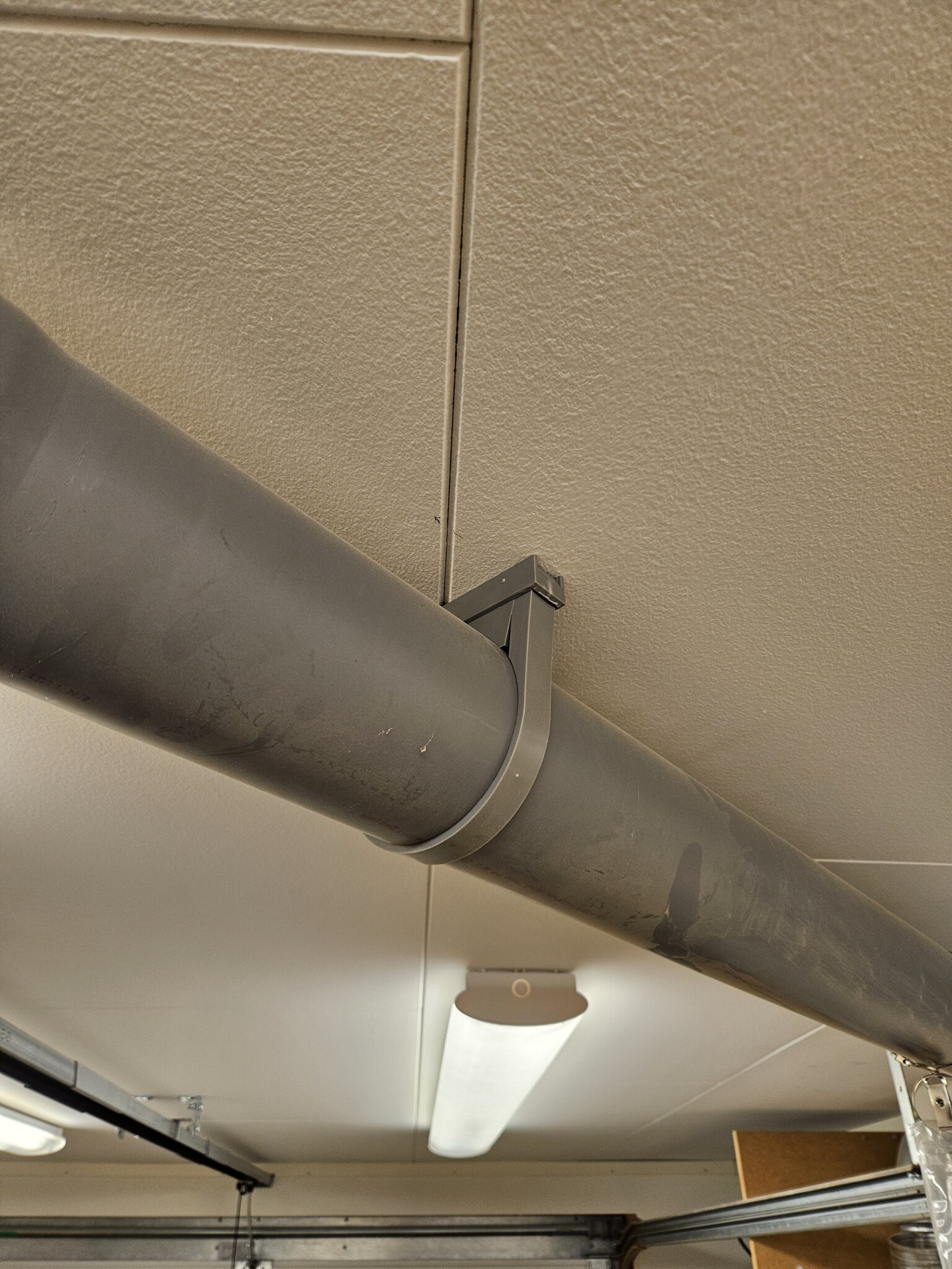

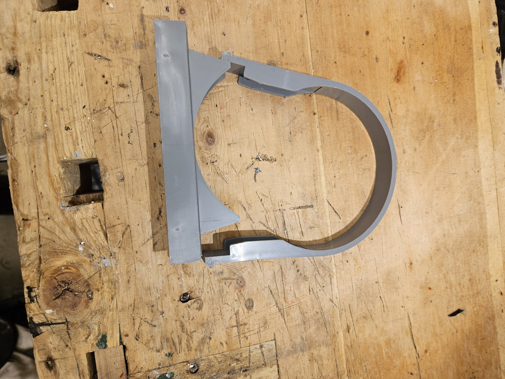

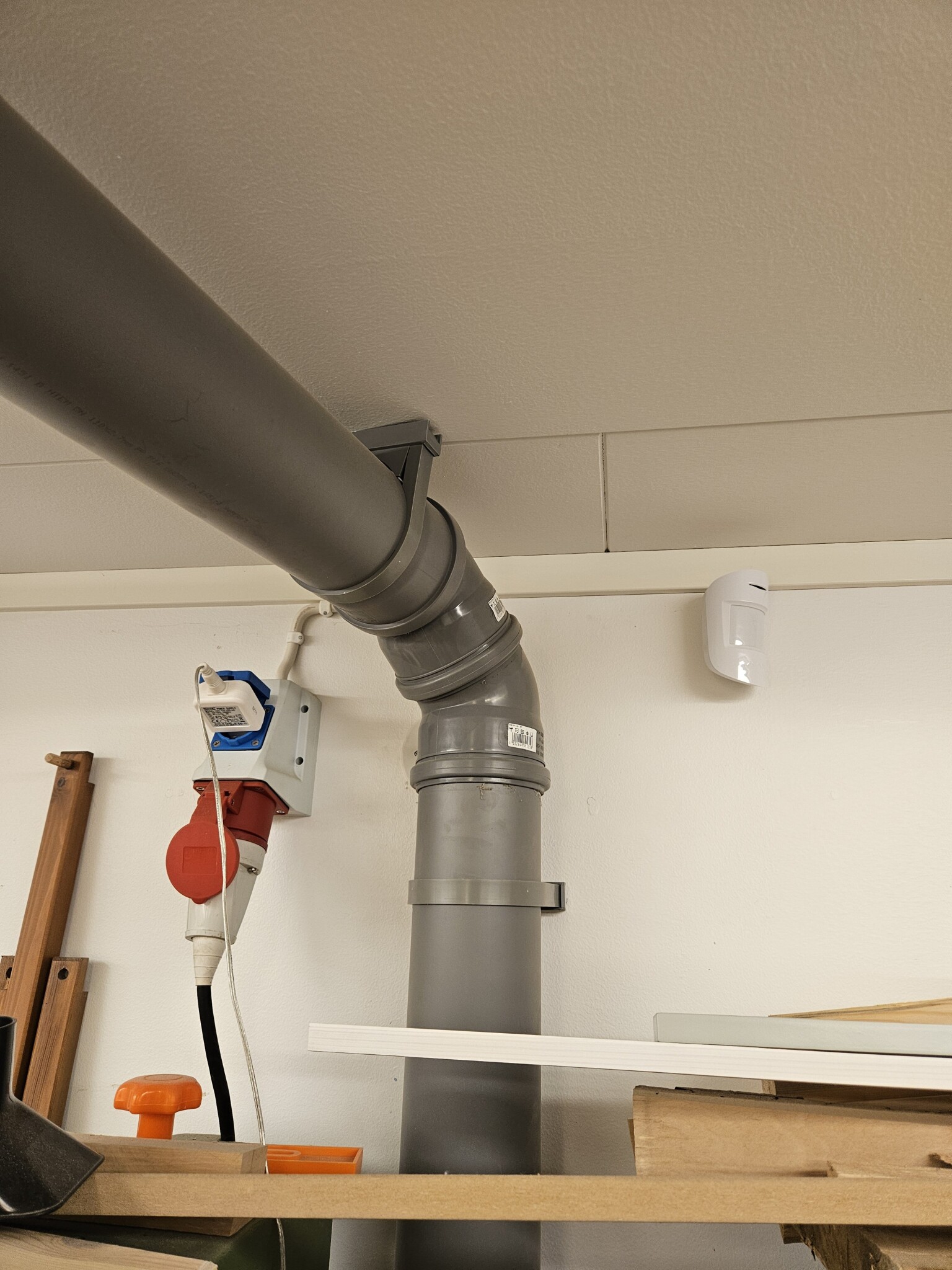

Sen på bollen. En variant är dessa som jag har till mina rör av modell avloppsrör.Hep skrev:
Det är bara att montera en distans eller flera på dessa vid behov. Jag köpte klammerna på Bauhaus vad jag minns. Hittar tyvärr inte dessa på deras webb numera.
