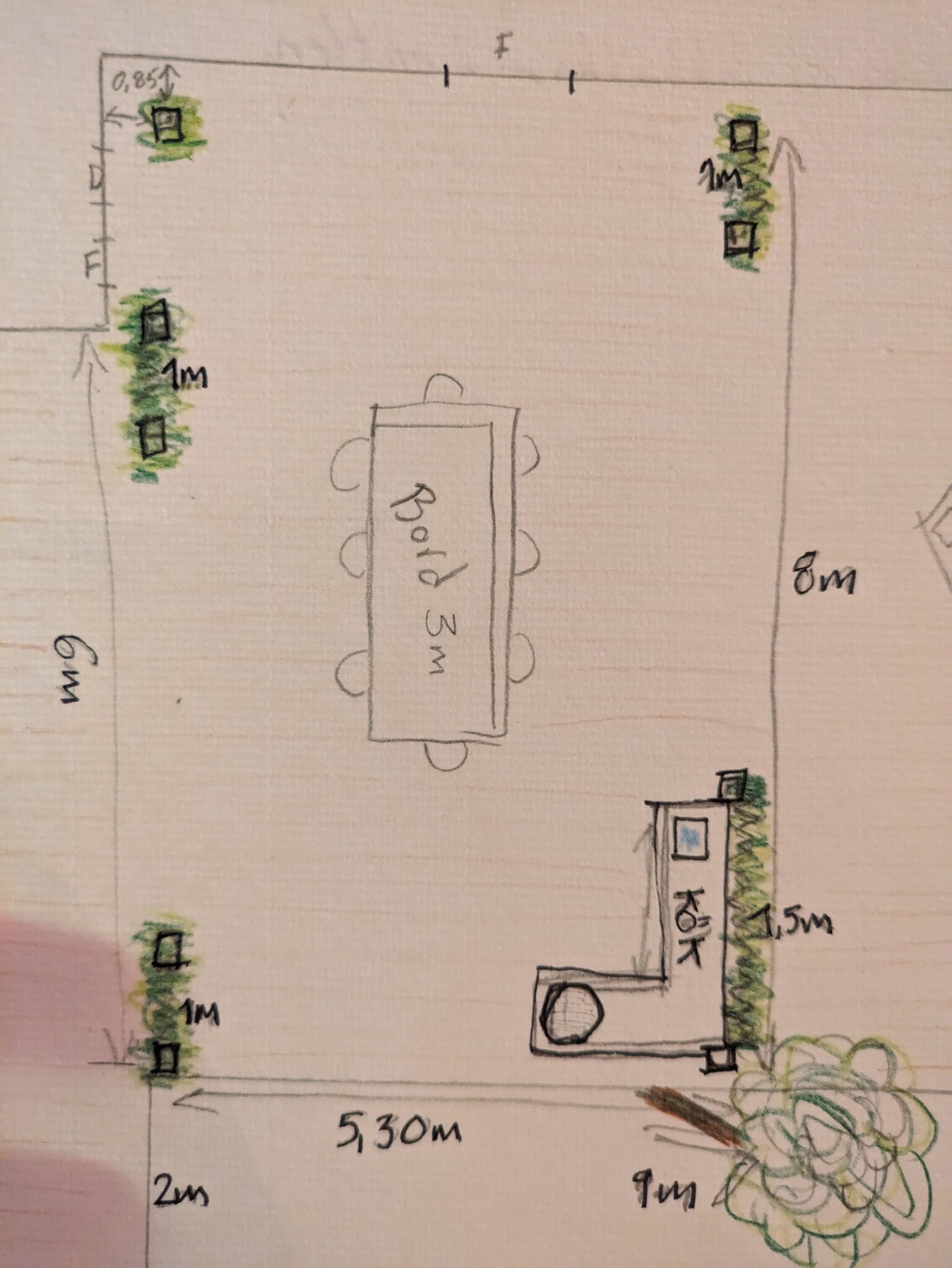

Behöver hjälp med dimensioneringen av vår tänkta pergola. Vid ska bygga en pergola som är 5m bred och 8m lång. 5 stolpar på vardera sida på längden. Fristående, ingen belastning på pergolan förutom dess egen vikt. Se bilden.
Tänkt följande dimensioner tryckt trä: Stolpar 95x95. Bärlina 45x220 som skarvas på 8m längderna, antingen 2st parlimmade eller nedfällda enkla.
Vårt problem är takreglarna med spännvidd 5m - Enligt svenskt träs programvara krävs en tjockare limträbalk (tex 66x315). Och då blir det ju lite lustigt med proportionerna och priset sticker iväg. Samtalade dock med vår lokala bygghandel optimera där en man föreslog att vi sätter kortlingar i mittlinjen mellan takreglarna och att vi då kan använda 45x195 alt 45x220 tryckt virke? Det minskar ju vridmomentet men är orolig att det ska bli banantak efter något år.
Hade det hjälpt med en pelare i mittlinjen på kanterna?
Kan jag lösa det med tryckta reglar på något sätt utan fler stolpar?
