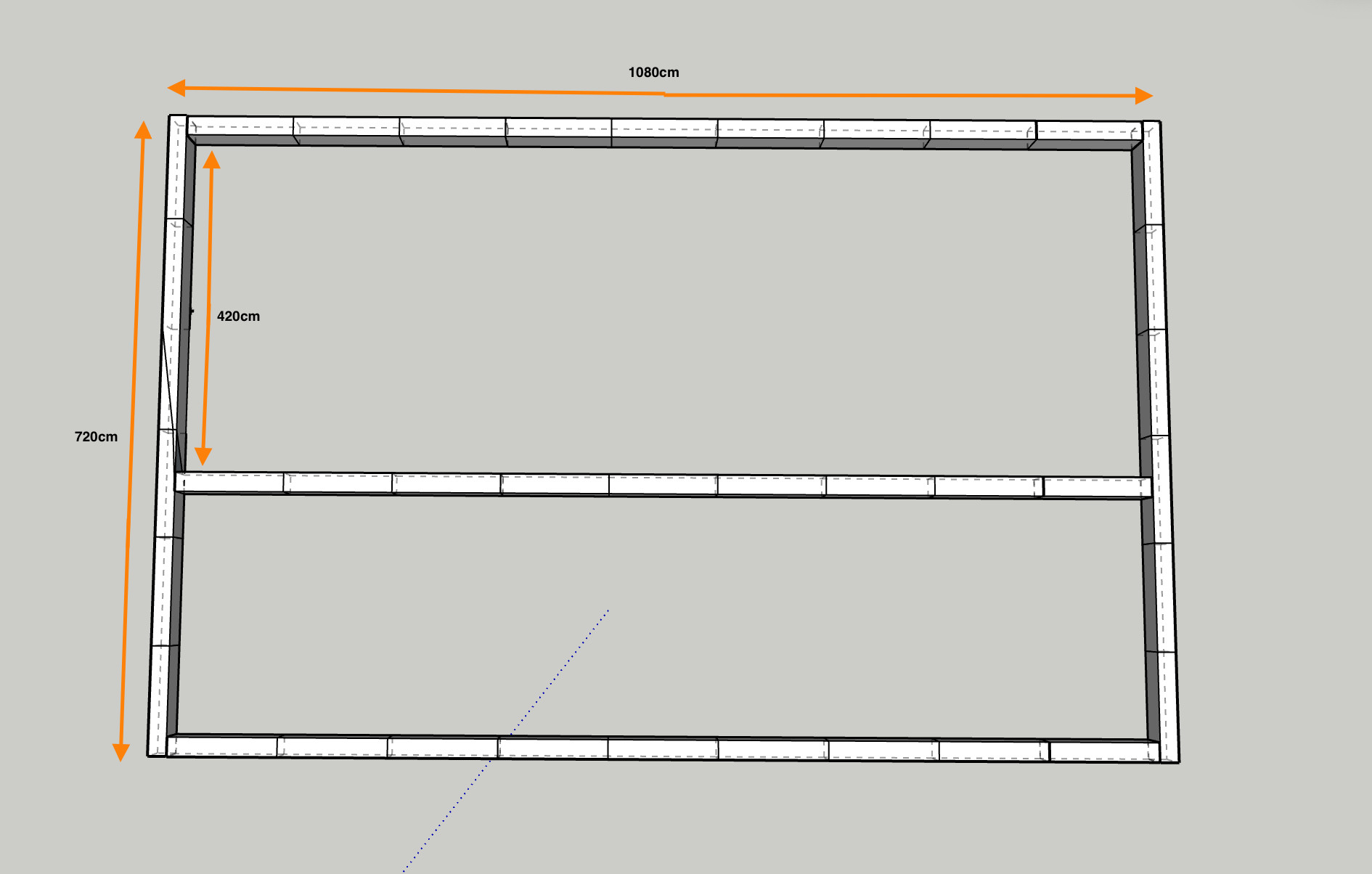

jag ska snart börja bygga mitt fritidshus som ska stå på en krypgrund (tjälldens). På tomten har vi stött på lite berg vilket iofs var förväntat men det har inneburit att jag gått från att ha bjälklag med 2 fack till ett fack och från 45x220 cc60 till cc30 då berget annars står i vägen. nu har jag två frågor
1) som ni ser på ritningen skulle jag inte vilja ha facket centrerat utan lite längre ner för att slippa berg. går det bra att göra så? och vad tror ni om svikt givet dom måtten? bör man kortla? det är enplanshus där vi planerar ha kaklat badrum.
2) Jag planerar ha en mindre överhäng för altan/balkong då huset ska byggas på bergsknall, ska se ut som altanen svävar, se inspirationsbild. Hur ska man tänka, delar av bjälklaget hamnar då utanför krypgrundens yttermått och står öppet för väder och vind. Men jag vill gärna inte ha impregnerat virke i hela bjälklaget. Finns det något sätt att skydda den delen av bjälklaget, linolja kanske?

Du bör tänka över iden med överhäng.
i en krypgrund ska man aldrig ha tryckimpregnerat, är krypgrunden rätt utförd kommer du klara fukten.
Vi hade en frihängande balkong där satte vi stållaskar på sidorna av bjälkarna så vi kunde ha tryckimpregnerat i balkongen, den var dock bara 1,5 meter utanför huset.
då hade vi papp där ändträ mötte varandra, har inte hört att det inte fungerade.
så tänk till om du inte kan ha en pelare en bit in i ditt trallgolv så du kan ta upp last för de tryckta reglarna.
Till fråga 1 så finns limträ och kertobalk som klarar måtten, du behöver inte alltid köra med vanligt virke!
240-600 mm höga finns så dina 4,2 är inget problem.
De är inte så fasligt dyra. finns även masonite balk, har dock inte arbetat med dem, men ska bara bra ut isoleringssynpunkt.
