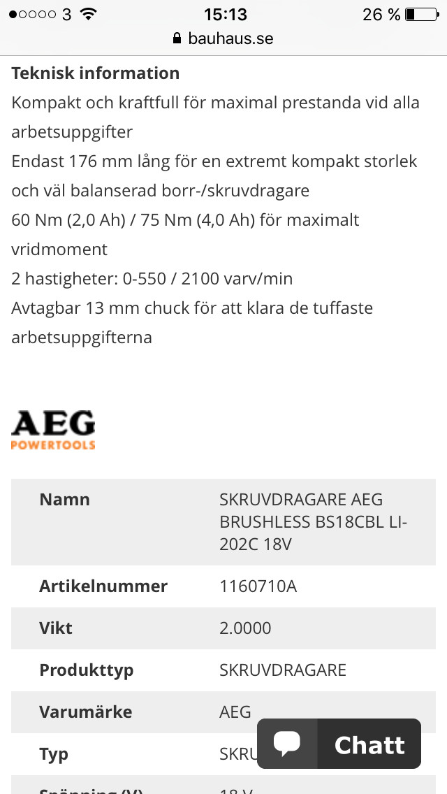

Men på en batterimaskin, blir det en märkbar skillnad eller blir den bara mätbar?
Ex på en skruvdragare. Kan det skilja 10, 20 eller uppemot 50Nm om vi pratar 2Ah kontra 4Ah?
Har för mig att det var runt 10 nm i skillnad på

Jag skulle tro att det skulle kunna vara skillnad om man har en stark dragare i kombination med ett litet batteri.

Det är normalt högre inre resistans i ett batteri med lägre kapacitet. Dessutom är det högre inre resistans i ett batteri som inte är fulladdat. Och det är högre inre resistans om batteriet är gammalt. Så även om maskinen inte överbelastar batteriet kommer den normalt att få mindre kraft när batteriet är mindre, när det börjar bli urladdat och när det börjar bli gammalt. Det borde bli mer märkbart ju närmare maskinens maximala moment man utnyttjar. Så rimligen mindre märkbart ju starkare maskinen är.
