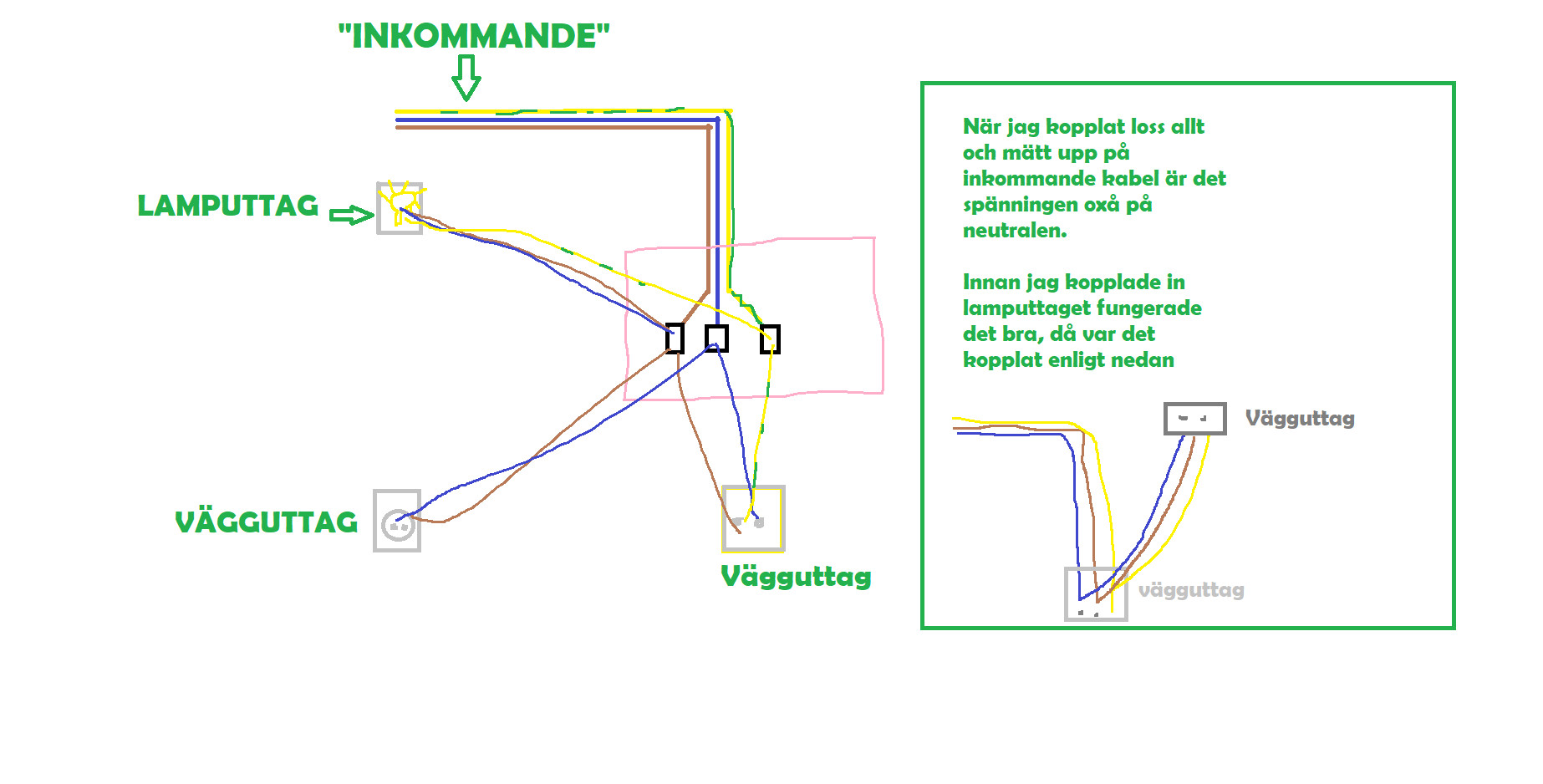

Ville dock dra fram en kabel till lamputtag över fönstret.
Delade kabel i dosa, MEN när jag ska koppla på strömen igen är det dött i samtliga 3 uttag.
Mäter med spänningstestare, den piper och lyser på alla uttagen och alla kablarna.
Frilägger alla ledare i kopplingsdosan och mäter med testmejsel.
Får fullt lysande lampa på fasen, MEN oxå på nollan. Inte lika stark dock.
Vad kan detta bero på?
Skadade ledare i den "inkommande kabeln?
Är inte elektriker så det jag gjort är säkert olagligt, men det får jag ta den dagen jag åker i finken.
Mycket tacksam för hjälp.
Kan liksom inte ringa en elektriker för detta

Uppenbarligen är ju något fel. Eftersom det inte fungerar.
Eftersom inget fungerar så verkar det ju mest sannolikt att felet ligger i kopplingsdosan där allt är ihopkopplat.
jag blir lite konfunderad över två saker i din ritning:
1. lamputtaget ser ut att ha båda sina trådar kopplade till fas (brunt), är det bara en felritning?
2. Skall lamputtaget alltid vara "på" ingen strömbrytere?
OM din testpenna visar spänning även på inkommande neutralledare från centralen, så går det inte att säga att det är en normal kapacitiv koppling. Sådana mäter man bara upp på trådar som ligger fritt, oinkopplade. Så OM du mäter spänning även på neutralledaren från centralen, så är den antingen inte neutralledare, eller så har den lossnat någonstans på vägen.

Lägg upp bilder, framförallt på kopplingarna i kopplingsdosan.
Är rätt kopplat i dosan.H hempularen skrev:
Jag testade precis att koppla från inkommande, rakt ner till Ett vägguttag.
Mäter 236 på fasen när jag jordar i elementet.
Fick en känsla av att nollan inte leder tillbaka.
Testade att koppla multimetern direkt på fasen och nolla.
En dum chansning.
Inget hände.
Torde alltså vara så att nollan har lossnat någonstans.
Borde inte det vara enda anledningen?

På det du beskriver låter det mest sannolikt att nollan är loss någonstans.

Vad har du använt för kopplingsdon i dosan, wago?
Ja, borde det vara. Få alternativ.H hempularen skrev:
Men skumt ändå. En klammrad kabel.
Blir att leta bakåt helt enkelt.
Är bakom en garderobsen dosa i taket. Satt det dåligt kan den lossnat när jag grejade med kablarna och satte upp dosa.
Återkommer med mer i go eller lösning.
Moderator
· Stockholm
· 57 966 inlägg
Men kabeln är alltså klamrad från dosan vid garderoben, till där du satte din nya dosa? I så fall låter det väldigt konstigt att du skulle lyckats få loss den inne i den dosan. Kontrollmät med multimeter även på matande trådar, alltså helt utan någon enda "ny" koppling. Det mest sannolika är ändå att du på något sätt kopplat fel, eller skalat fel eller liknande på trådarna till din dosa,
Jag skrev i någon post tidigare i tråden att det inte var felkopplat.H hempularen skrev:Men kabeln är alltså klamrad från dosan vid garderoben, till där du satte din nya dosa? I så fall låter det väldigt konstigt att du skulle lyckats få loss den inne i den dosan. Kontrollmät med multimeter även på matande trådar, alltså helt utan någon enda "ny" koppling. Det mest sannolika är ändå att du på något sätt kopplat fel, eller skalat fel eller liknande på trådarna till din dosa,
Toleransen för felskalat är Trots Allt så stor att det finns en inte ringa felmarginal.
Däremot kom kabel från dosa /lampa i taket.
Gick in och hittade att den kabel jag hade att göra med var enkelledare. Dock kopplad med toppklämma tillsammans med flertrådade ledare och hade helt enkelt glidit ur.
Måste varit extremt dåligt gjort av elektrikern som fumlade med det, är dock 7-8 år sedan.
Blev en wago i stället för de där jävla tomtemössorna.
För visst är det så att tomtemössorna inte gör sig särskilt bra med blandat fler och enkel-ledare tillsammans.
