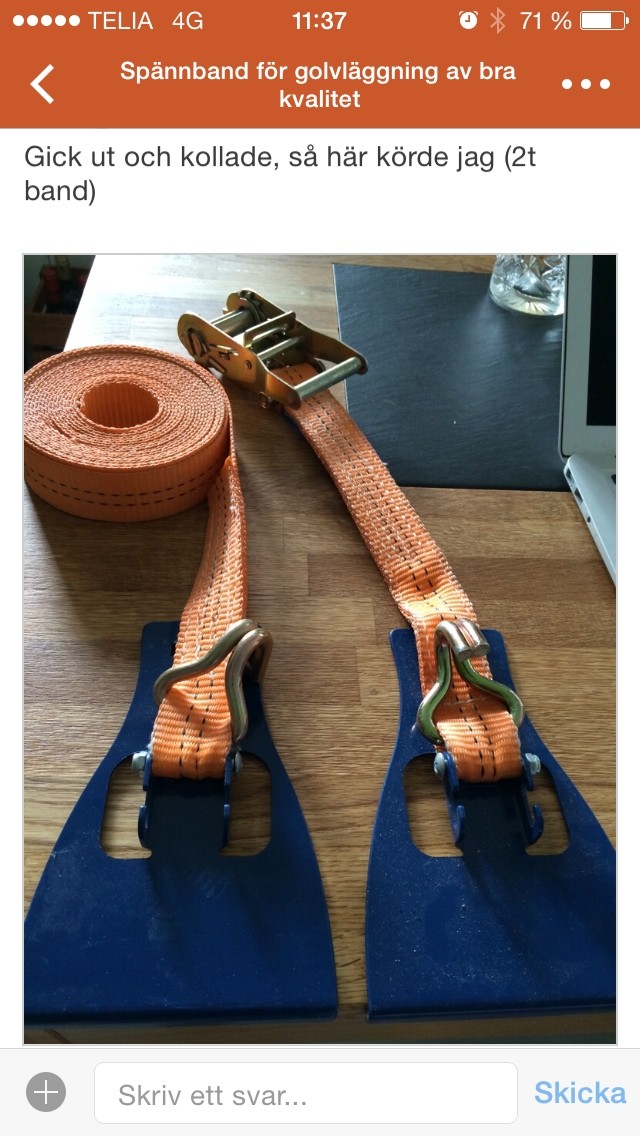

Nytt försök (kommer inte åt originalet så jag tar en skärmdump där jag ser den, blir lite sämre upplösning)
Nu kom bilden med! Mycket enkel lösning, hade inte täkt på att även spänndelen kunde hänga löst, tänkte att man skulle behöva svetsa fast den på den ena plattan (som den satt från början på ena sidan) men det där var väldigt smart!
Kan meddela att den mindre "ombyggnaden" fungerade mycket bra, använda biltemas 1 tons band (http://www.biltema.se/sv/Bil---MC/Lasta-och-Dra/Faste-och-Lastspannare/Lastspannare-2-st-34278/), behöver vara ett 25mm brett band om man vill att de skall gå ner i befintliga hållare. Huset på de banden känns gedigna och jag gillade att det bar en annan öppningsfunktion ingen på dem. Brukar alltid krångla och kärva när man skall öppna spännband under tryck. Men dessa har som en extra utveckling/funktion för att öppna dem. Ska bli intressant att se hur de fungerar i praktiken. Återkommer med rapport när golvet är på plats.Här är en bild i alla fall. band.JPG
