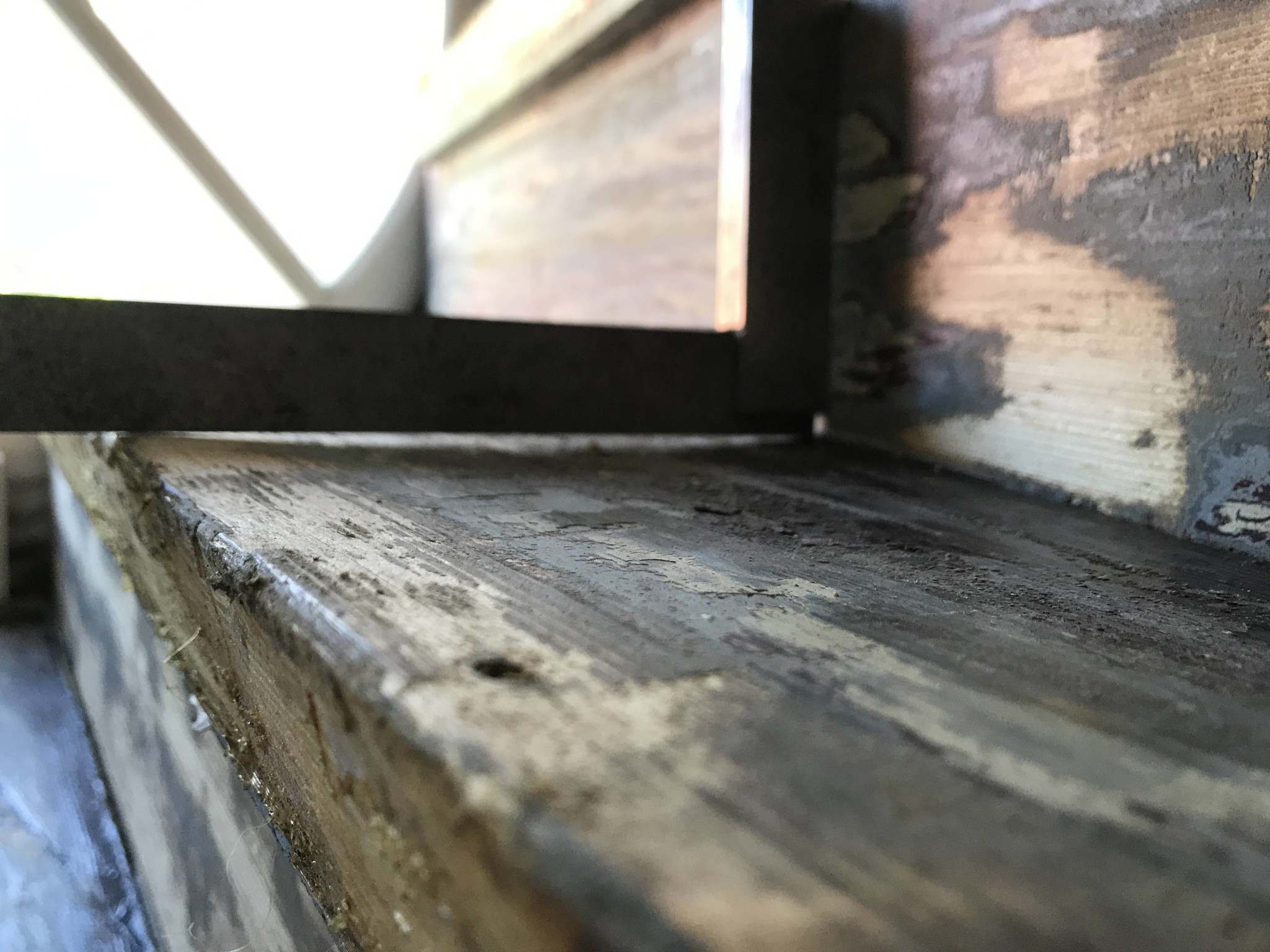

jag har en gammal trappa som skall få nytt ytskikt i form av eklimfog. När jag tagit bort mattan som varit limmad i trappan ser jag att det är ordentligt slitet i stegen. Se bild. Vad kan jag spackla med för att få jämnt underlag. Att slipa ner verkar inte rimligt då det rör sig om upp till 8mm slitage.
  • Närbild på slitet trappsteg med synlig skada och rester av lim efter borttagen matta, behov av jämnare underlag.
Det blev Ardex A31 spackel, funkar kanon, bränner snabbt!
