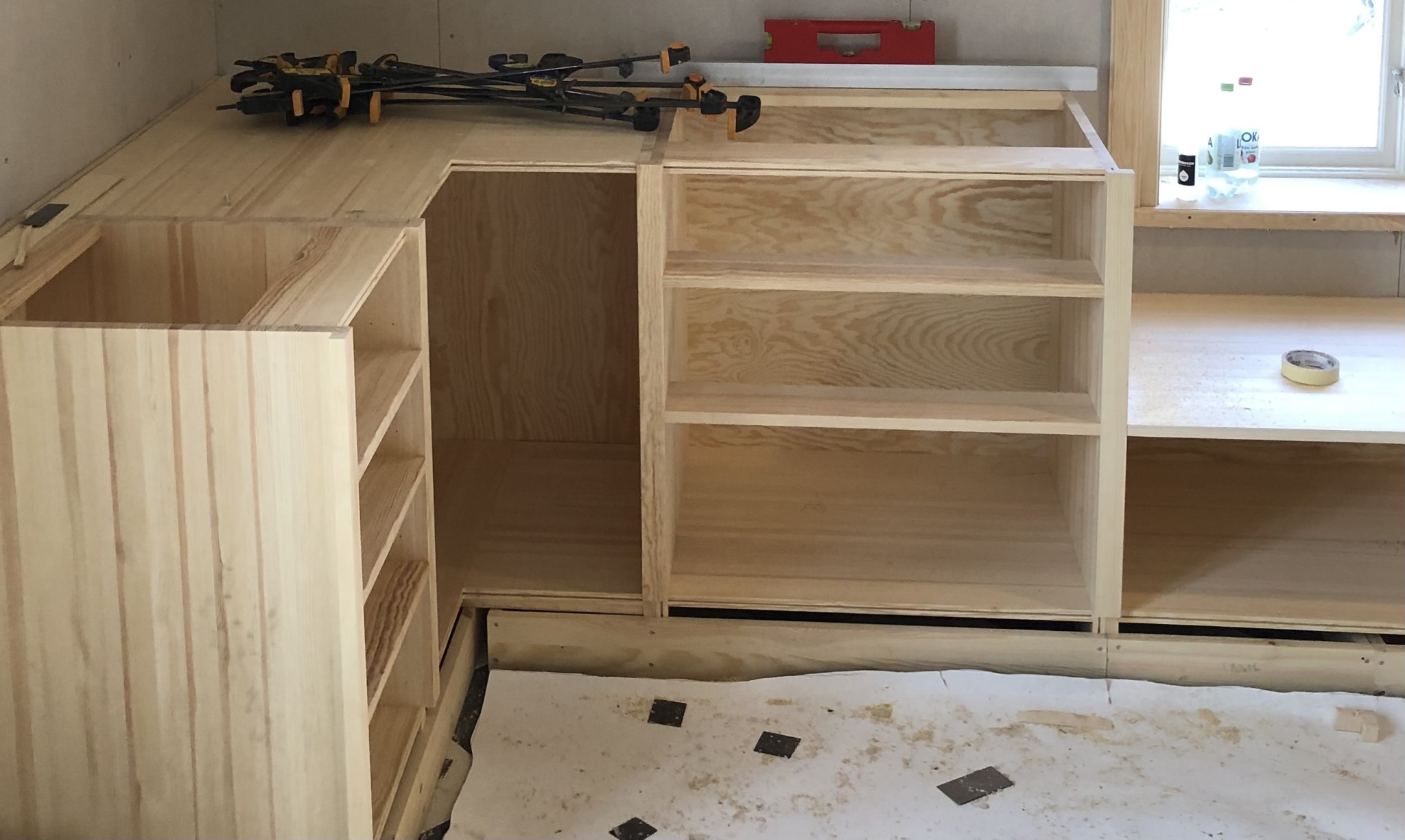

Vi monterade själva vårt kök och limmade och skruvade ihop stommarna med varandra, sedan slipade och målade vi stommen. Luckorna kom färdigmålade från fabrik. Det har inte spruckit än iaf
Jag tycker utanpåliggande list gör sig bäst till denna typen av stil, man kan fräsa bort 2-3cm där man står mycket så får man in tårna.

Det blir inte samma sak, man vill ha tjockt runt hela lådan, även ovanför den.S sinuslinus skrev:
Då får man sätta list där också, men man kommer inte runt att man får spackla om man vill ha homogent runt lådorna.

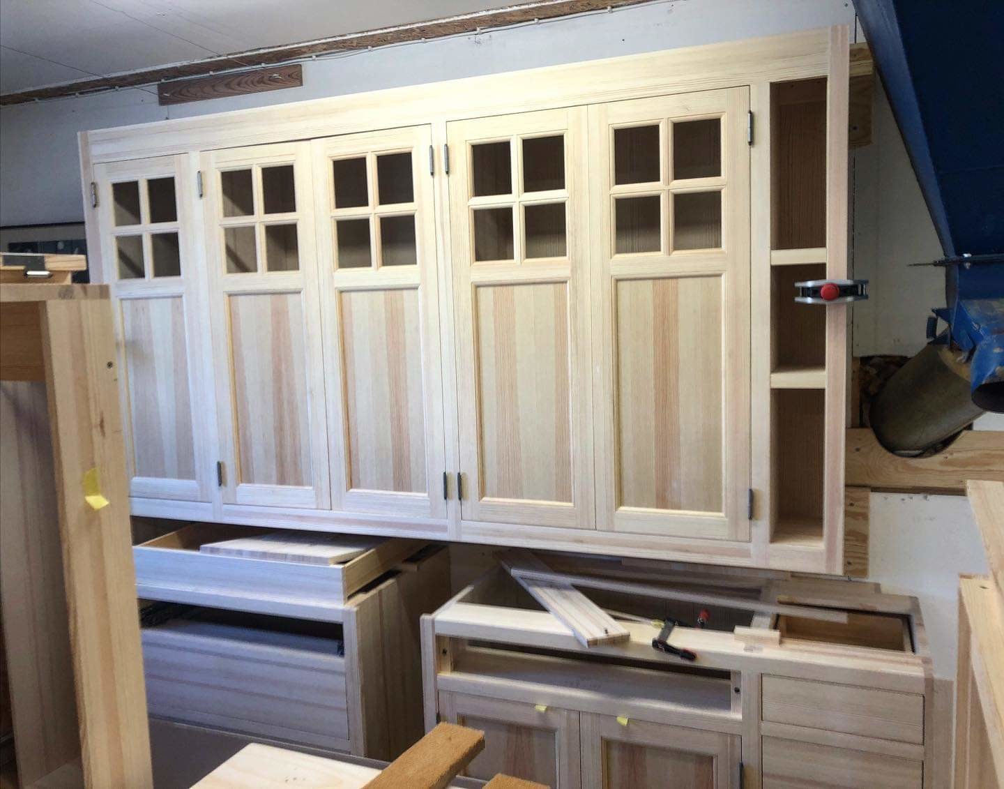

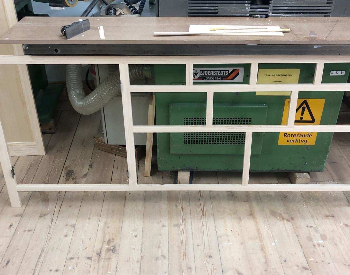

Om TS kollar runt på olika tillverkare så tycker jag det är en bättre lösning än att spackla. Blir också mer förberett i verkstaden och mindre montagetid. Jag har gjort så flera gånger.
Kolla tex Elkvarn finsnickeri. Han gör en annan variant med hela frontramar.

Elkvarn använder 6 mm fanerad mdf så den behöver man inte måla innan.

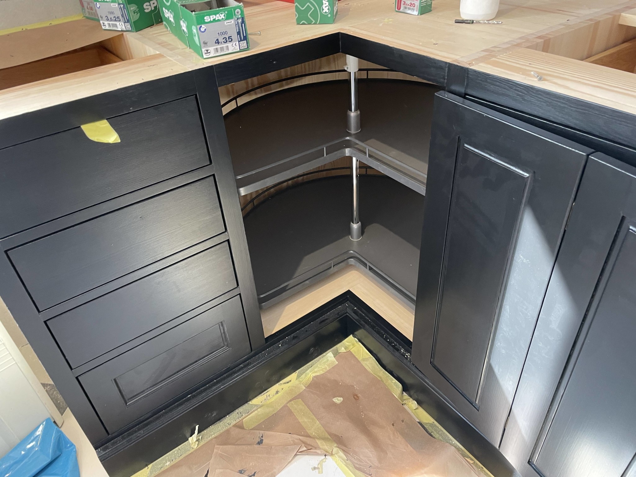

Det svarta köket är massiv fyllning och den är grundmålad innan ihoplimmning. Det var kunden som absolut ville ha massivträ men det är inte det vanliga.
