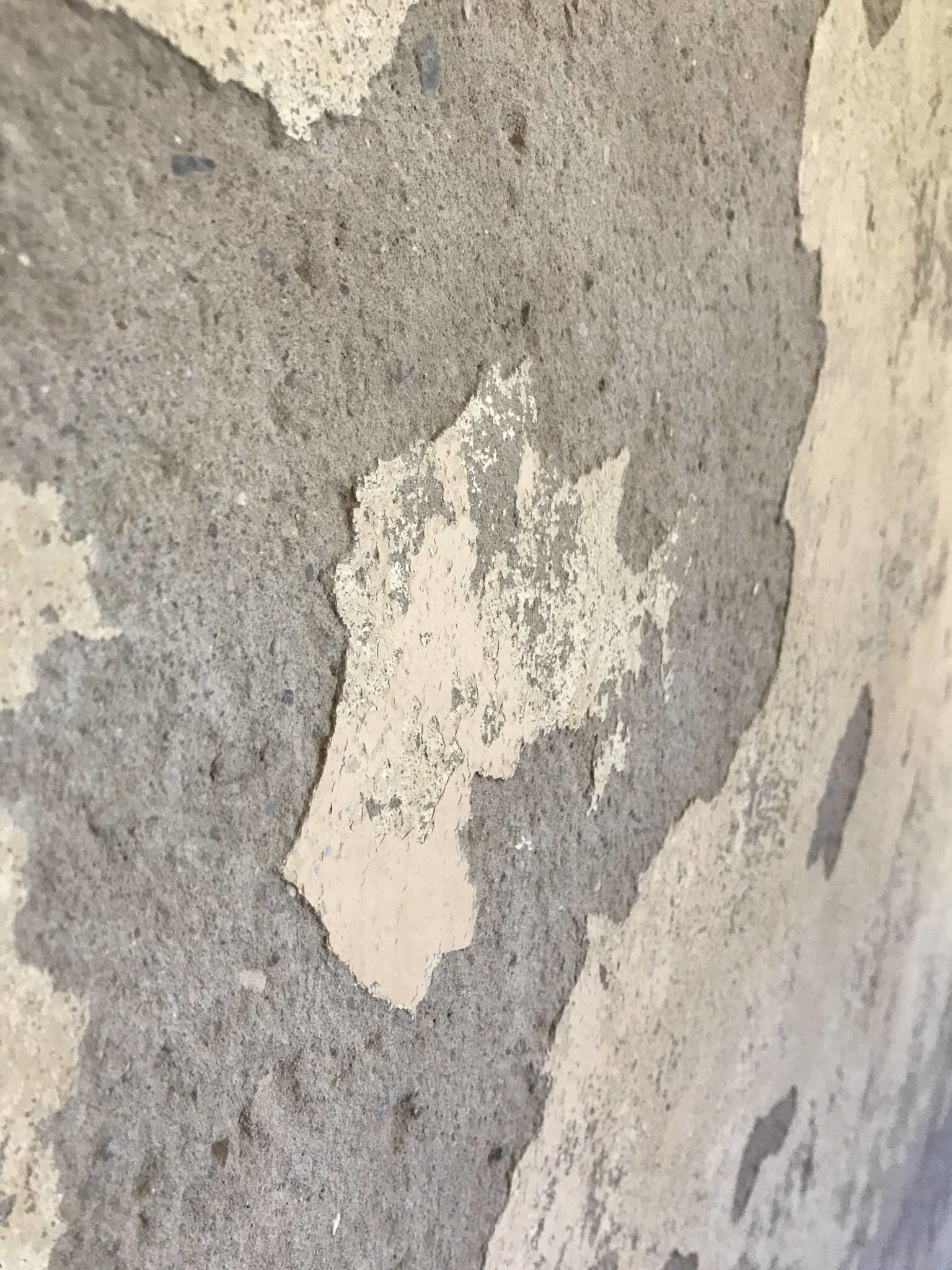

Vi drog ner gammal vävtapet i lägenheten byggd på 50-talet. Väven var hur enkel som helst att ta ner, den släppte/tog med sig lite av putsen.
Putsen Är väldigt porös, jag kan i princip borta bort med en borste. Vi tänkte rullspackla väggen, tror ni att det kommer gå fast putsen är så porös? Är det bättre/enklare att sätta upp renoveringsgips? Vi ska ta alla väggar i lägenheten så småningom, denna första vägg är vår ”övningsvägg” så tips mottages gärna

Hej. Man vill gärna ha ett fast underlag att arbeta på. Väven ni rev satt inte på fast underlag varav ni drog ner den lätt. Så det ni behöver göra är att skrapa väggarna rena från allt löst, skrapa bort även porös puts inne i väggen.W Wh00p skrev:Hej!

Förmodligen ganska ojämn yta nu. Jag hade fylt upp ojämnheterna med gipsputsbruk och sen bredspacklat utanpå detta. Mvh
Tack för svar! Precis som du skriver är ytorna där pusten syns ojämna, små ”kratrar” här och var. Jag antar att fylla dessa med gips är billigare än med spackel men tillvägagångssättet är det samma - blanda, stryk på med spackel där ojämnheter finns och sedan slipa om det behövs ? Därefter bredspackla/rullspackla hela väggen?M Micke R. skrev:Hej. Man vill gärna ha ett fast underlag att arbeta på. Väven ni rev satt inte på fast underlag varav ni drog ner den lätt. Så det ni behöver göra är att skrapa väggarna rena från allt löst, skrapa bort även porös puts inne i väggen.
Ja gips är billigare och fyller bättre. Kratrarna blir säkert djupare när ni skrapat allt löst. Rekomendera starkast att borsta väggen med en bra piassavakvast. MvhW Wh00p skrev:Tack för svar! Precis som du skriver är ytorna där pusten syns ojämna, små ”kratrar” här och var. Jag antar att fylla dessa med gips är billigare än med spackel men tillvägagångssättet är det samma - blanda, stryk på med spackel där ojämnheter finns och sedan slipa om det behövs ? Därefter bredspackla/rullspackla hela väggen?

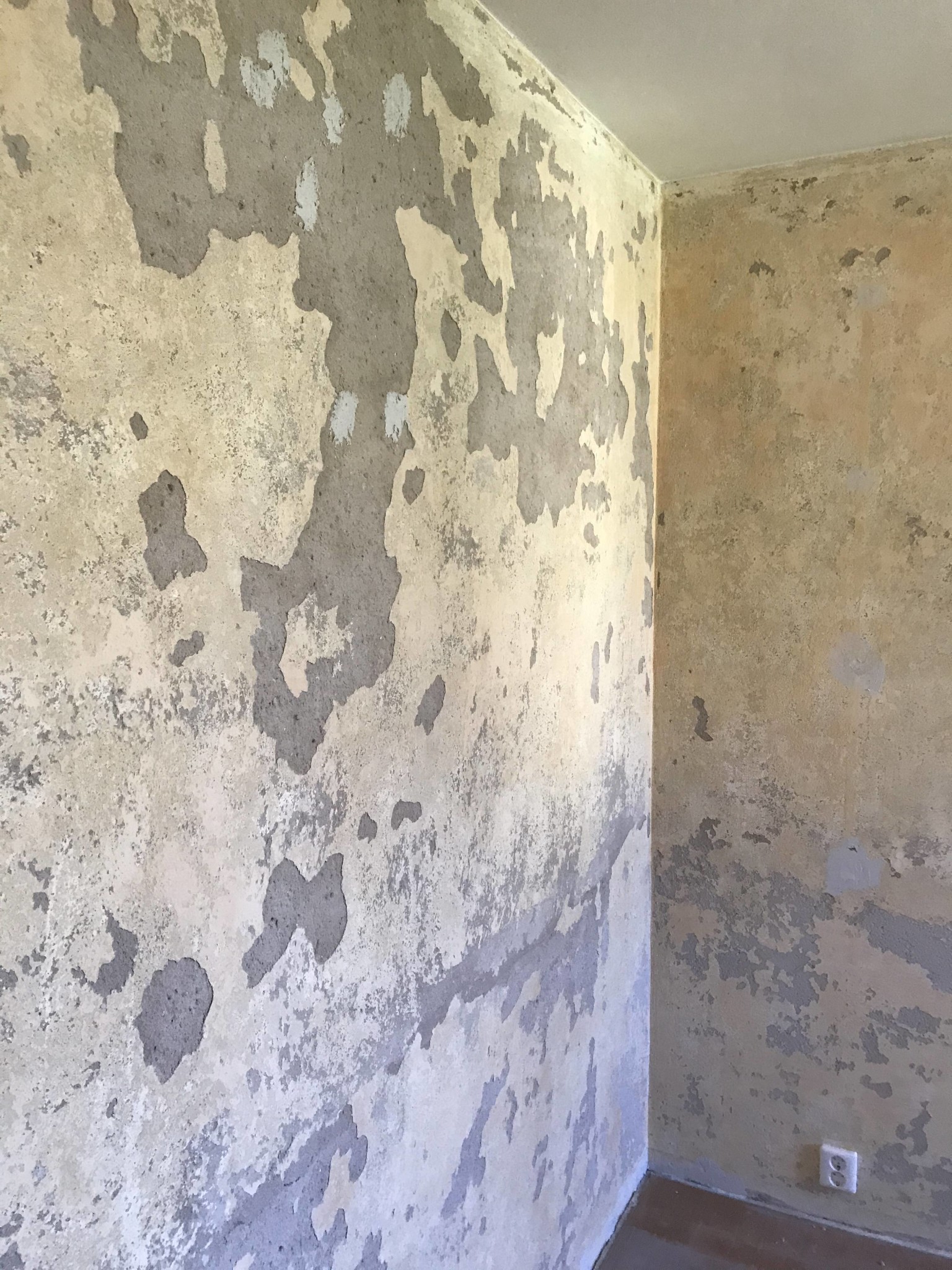

Lutar åt att laga större hål med gipsbruk och sedna rullspackla/bredspackla väggen.

Kul att du frågar! Vi är precis på gång att börja spackla. Tipset om gipsputs var super. Köpte en 25kg säck på Bauhaus för typ 189kr. Combimix Elite Gipsputs eller liknaande. Tog bort lösa ”flagor” och bitar på putsen med borste/sandpapper. Borde kanske ha knackat ner all puts men det kändes för ”stort”ChristofferRobin skrev:
Blandade gipset och la på med bredspackel ”där det Behövdes” men såhär i efterhand hade nog varit enklare och bara bredspackla hela väggen med gips
Aldrig starkare puts på svagare, men gips verkar funka ok på kalkputs. Vanligt sandspackel funkar för mindre skador. Tycker inte man ska sätta gips "i onödan". Putsade väggar funkar bra. Kalkputs är starkt när det är klart, men pillar man på en liten skada så känns det som man kan fortsätta pilla bort i evighet. Laga, tapetsera och var nöjd.ChristofferRobin skrev:
Så känns verkligen putsen i vår lägenhet! Det slutar inte ”damma” om jag tex borstar på den. Känslan är att jag skulle kunna med lite tålamod ganska enkelt borsta bort all puts heheJ JohanLun skrev:Aldrig starkare puts på svagare, men gips verkar funka ok på kalkputs. Vanligt sandspackel funkar för mindre skador. Tycker inte man ska sätta gips "i onödan". Putsade väggar funkar bra. Kalkputs är starkt när det är klart, men pillar man på en liten skada så känns det som man kan fortsätta pilla bort i evighet. Laga, tapetsera och var nöjd.![]()
Gör inte det. Det är helt normalt med kalkputs när man bryter igenom den hårda "skorpan". Binder man bara ytan blir det bra. Finns ingen anledning att ta bort putsen där den inte lossnat från underlaget.W Wh00p skrev:
En fråga när du säger "inte sätta gips i onödan" syftar du då på renoverings gips (skivor) och inte gipsbruk? Eller bör jag vara sparsam även med gipsbruket och främst använda sandspackel där det går?J JohanLun skrev:Aldrig starkare puts på svagare, men gips verkar funka ok på kalkputs. Vanligt sandspackel funkar för mindre skador. Tycker inte man ska sätta gips "i onödan". Putsade väggar funkar bra. Kalkputs är starkt när det är klart, men pillar man på en liten skada så känns det som man kan fortsätta pilla bort i evighet. Laga, tapetsera och var nöjd.![]()
