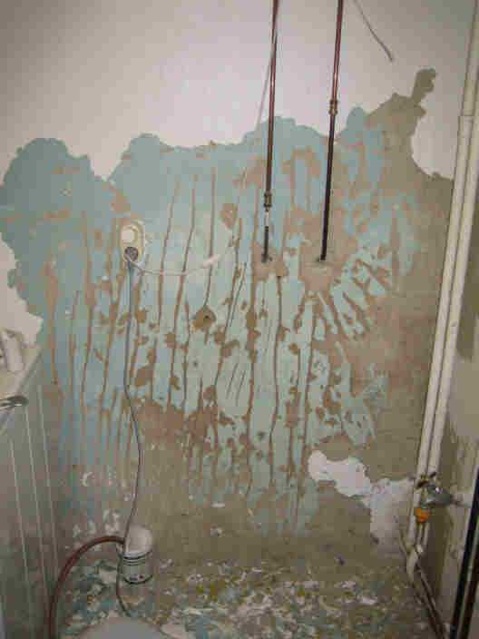

spackla källarvägg, våtrumsspackel eller husfix eller vad?

Anders, vi vet ju inte vad du har för material i dina väggar, och vi vet ingenting om fuktförhållandena. Det går inte att svara på utan den informationen. Förresten primade du gipsputsen innan du satte upp keramiken?AndersS skrev:

Nu har jag kollat vad det var jag slängde på väggen för att täppa till de värsta hålen och det är Lugato Renoveringsbruk (79 spänn för 5kg på Hornbach). Det är baserat på portlandcement (?) kommer jag få problem med det? Jag har alltså renoverat puts från -42 (som jag inte vet vad det är för sort) som sitter på hålstensbetong.
Nästa steg skulle alltså vara något för att spackla hela väggen med. Om jag förstår er rätt går Gipsum bort pga att det inte lämpar sig att sitta på en fuktig cementyta. Och våtrumsspackel går bort pga att det förr eller senare släpper då det inte heller tål fukt som vanligt spackel (men bättre).
Återstår gör Husfixen, eller är det någon som har något annat alternativ?

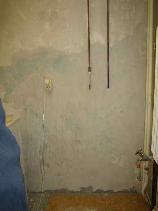

Fy fasiken vad däckad jag blev i går. Efter att jag hade skrivit mitt inlägg 10:22 igår rusade febern och trasade sönder alla spacklingsplaner jag hade. Men nu, med kroppen full av farmaka, tänkte jag försöka ge mig ut och köpa mig lite husfix. Jag återkommer när jag har lyckats spackla lite.

Med kroppen full av både alvedon och ipren lyckades jag köpa Husfix och även spackla en omgång. Det var inte så lättarbetat men det går att spackla med. Jag kommer spackla en andra gång också och då blandar jag nog det lite lösare. Som av en händelsse så har jag ett par före och efter bilder

bra info ktm250, men eftersom jag redan hade lagt på ett cementbaserat reparationbruk så fick det bli Husfix (=mera cement). Grejen är att jag inte vet vad det sitter för puts på väggen. Är det någon som har en aning om vad det kan vara för puts på en källarvägg från -42 (hålstensbetong)?
