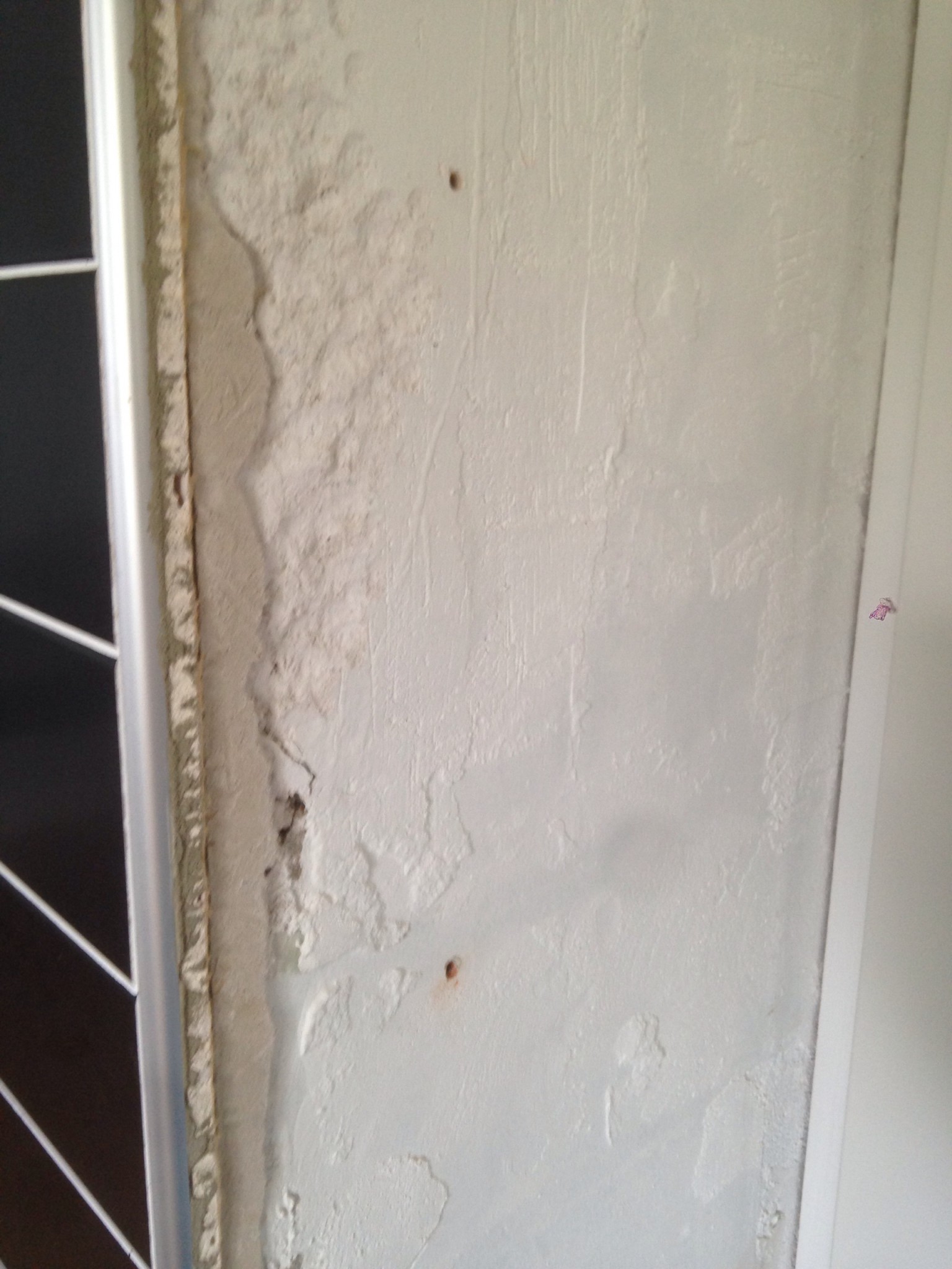

Om jag skall jämn spackla detta fär att sedan måla. Kan jag använda vanligt spackel? Lite små gropar Max djup på några då ställen 10mm
Jag skulle dra på gipsputs först och fylla ut. Det går med spackel men dra inte på mer än ca. 3-4 mm per lager annars är risken för sprickor stor.
Mattias_Jo1
Finns det nån färdig blandad gips puts? Den kan man ju köra med rätt tjocka lager men är ett hell att slipa
Finns nog bara på säck, 20-25 kg, men det brukar finnas "gipsfiller" eller nåt sånt på 5 kg på byggvaruhusen.
Husfix fungerar också.
Precis, fyll inte för mycket, att slipa gipsputs går inte!
Mattias_Jo1
Tror du även skulle kunna använda Husfix för en första vända, är också hyfsat lätt slipbar.
Mattias_Jo1
Hus fix alt nån filmer tror jag det får blir först. Sedan köra det sista med vanligt spackel tunt
