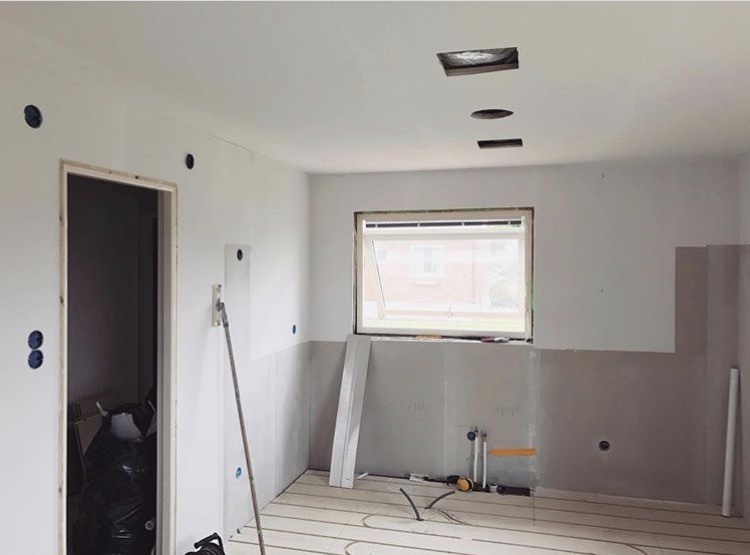

Lånar tråden lite, om man använder microlit/fiberduk, och sätter skarvarna omlopp till gipsskarvarna. Min fråga är då, behövs det fortfarande papp rems på gipsskivorna eller funkar det utan och att du bara spacklar ytan jämn? Rent teoretiskt känns det lite overkill, spricker spacklet under duken borde det ju knappast synas igenom duken?
Nu har jag tänkt att lägga både och, men det är mest för att jag behöver öva mer på spackling.
Jag gjorde nämligen så i köket, både remsa och spackel på gipsskarvarna och sen fiberduk omlopp. Köpte finspackel och putsade till även skarvarna på fiberduken, resultatet blev över förväntan och jag är nöjd än så länge, och förhoppningsvis är det lika snyggt sen när huset rör sig lite efter årstiderna...
Visst blir det några hundra kronor extra och en daga jobb, men va gör det när resultatet blir över förväntan?
Monterade givetvis inte fiberduk där det skulle va köksskåp.
Ja om man är tvåT Tronget skrev:
Sen hade väl jag fördel att vara 195cm lång också så med armarna i vädret klarade jag sätta den utan att stå på stege och skit, takhöjd 240.
Hoppas någon har mer info på om remsa är onödigt eller inte under fiberduk dock!
Finns bara en rensa som är godkänd och det är papper.
