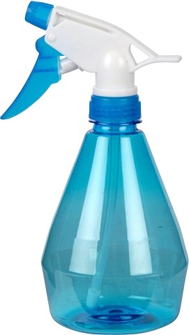

Jag hade också problem med den där jävla pappremsan, den bubblade sig på något ställe, kanske inte så konstigt när spacklet är fuktigt och remsan är torr, nästa rum blir det att fukta remsan lätt med en sprayflaska.
Typ
Transparent blå sprayflaska använd för att fukta pappremsor vid spackling.
känns betydligt lättare än att hålla på med lim och skit.

Funkar det att fukta den innan? Känns som det kommer bli mycket mer lättjobbat faktiskt men fastnar den i spacklet?

Har inte kommit så långt ännu men, yrkesmålarna jag träffar runt om på bygget säger att det är ett bra knep för en amatör :D men rent tekniskt sätt borde det hjälpa mig med mitt problem, fenomenet att den vill bubbla sig på sina ställen har ju med att fuktigt spackel möter torr papp.
Om man ser till att sträcka remsan så är det inga problem, skulle inte fukta den innan faktiskt.
Man får ta i lite när man sas drar spackeln på remsan så den trycks fast ordentligt.

Det hjälpte inte för mig, dock kan det vara så att jag helt enkelt haft för lite spackel under.
