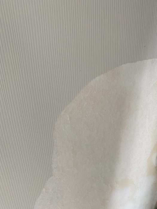

Ska tapetsera om och det sitter idag en tapet med struktur som har en hård yta.
Det är inte två lagers lr liknande. Ganska ny tapet.
Men den sitter riktigt rejält.
så jag går i tankarna om jag ska använda rullspackel och tapetsera rakt på det.
Eller ska jag kämpa med att ta ner tapeten, slipa, rullspackla och sen tapetsera?
förstnämda sparar tid
Texturerad tapet med hård yta där en del är bortriven och visar underliggande lager.
Ta ner tapet så mycket du kan. Sen är det bara att spackla och tapetsera.
Tar du inte bort tapeten kommer det blöta spacklet fukta tapeten och då har du problem...
En annan fråga, vilket märke på rullspackel tänkte du köra?

Anledningen till att jag ens funderar på att spackla på tapeten är att tapeten har en hård glansig yta som inte drar åt sig fukten.
Har provat spruta vatten på den och tapeten blir inte blöt.
Tänkte använda Alcro alt Beckers.
Vet att Midum har också för halva priset men vet inte om jag vågar tumma
Du kan inte spackla på en blank yta utan att göra den matt innan. Slipa, riv, prima, sätta renoveringsgips etc måste ske.
Jag hade rivit ner så mycket det går och sen spacklat på det.
Jag har spacklat ett ex antal väggar och tak med Midun och det funkar skit bra! Så dyrare behöver inte vara bättre
